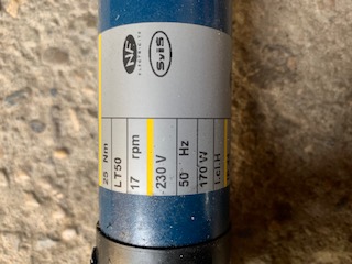

je souhaite changer le moteur de mon store banne (en panne)
moteur existant : LT50 17rpm 25Nm
je souhaite installer un moteur commande radio type IO.
quel référence moteur dois-je acheter et ou ?
merci de vos réponse.

    nota : le moteur est un SOMFY GEMINI 25/17
    Bonjour Laurent,
    Sachant qu'il s'agit d'un store banne, le moteur de remplacement sera le : SUNEA 50 25/17 IO référence : 1114235. Ce moteur fait parti de la gamme professionnelle, il sera uniquement disponible auprès d'un installateur/revendeur professionnel ou bien sur un site internet spécialisé.

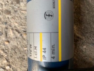

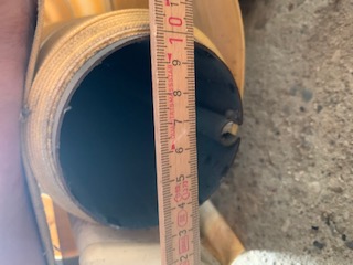

    La référence TENR n'est pas une référence au catalogue Somfy, avez-vous la possibilité de me transmettre une photographie de l'étiquette de ce moteur, ainsi qu'une photographie de la tête moteur ?

    Merci Thomas de votre réponse. Je suis surpris car c'est la référence portée sur la facture.
    Il faut d'abord que je démonte le store pour pouvoir accéder au moteur.
