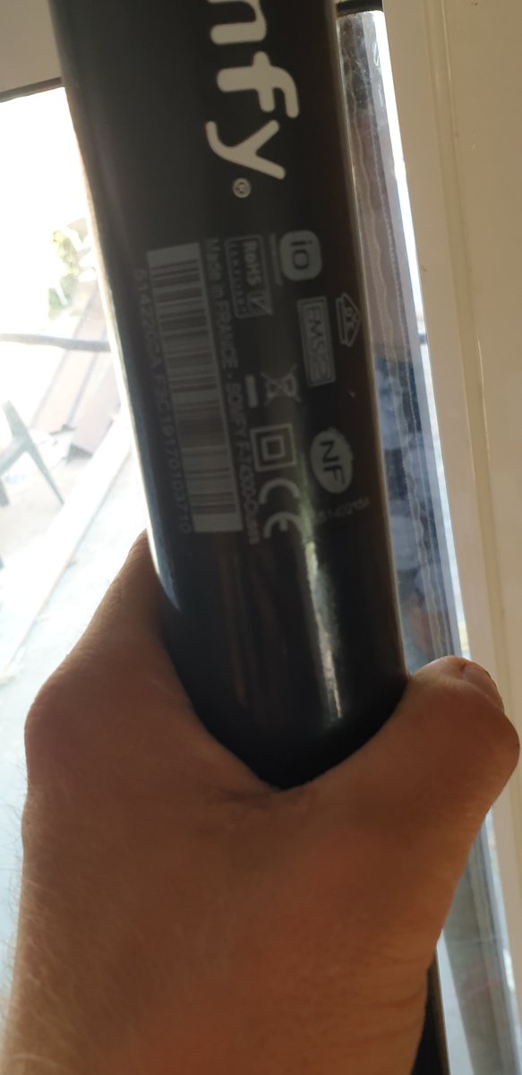

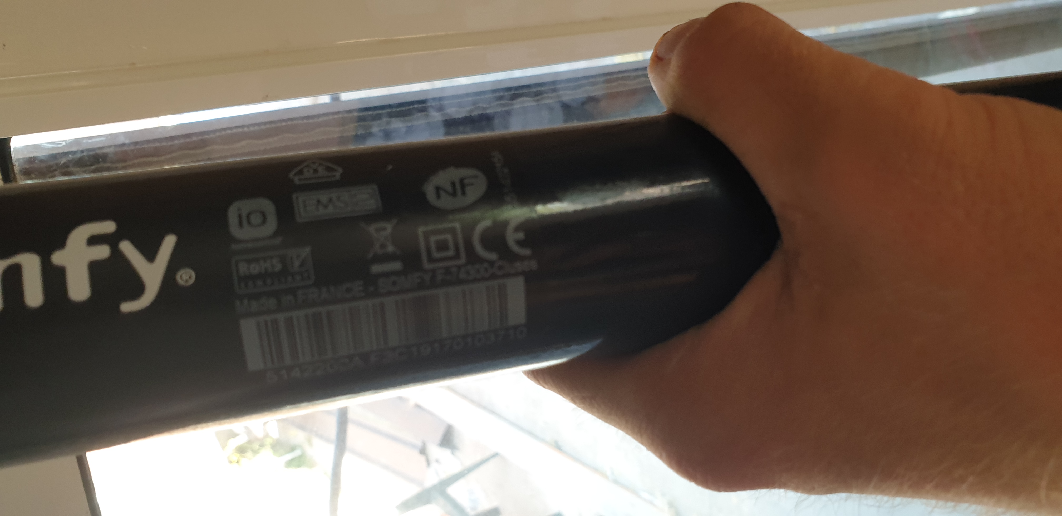

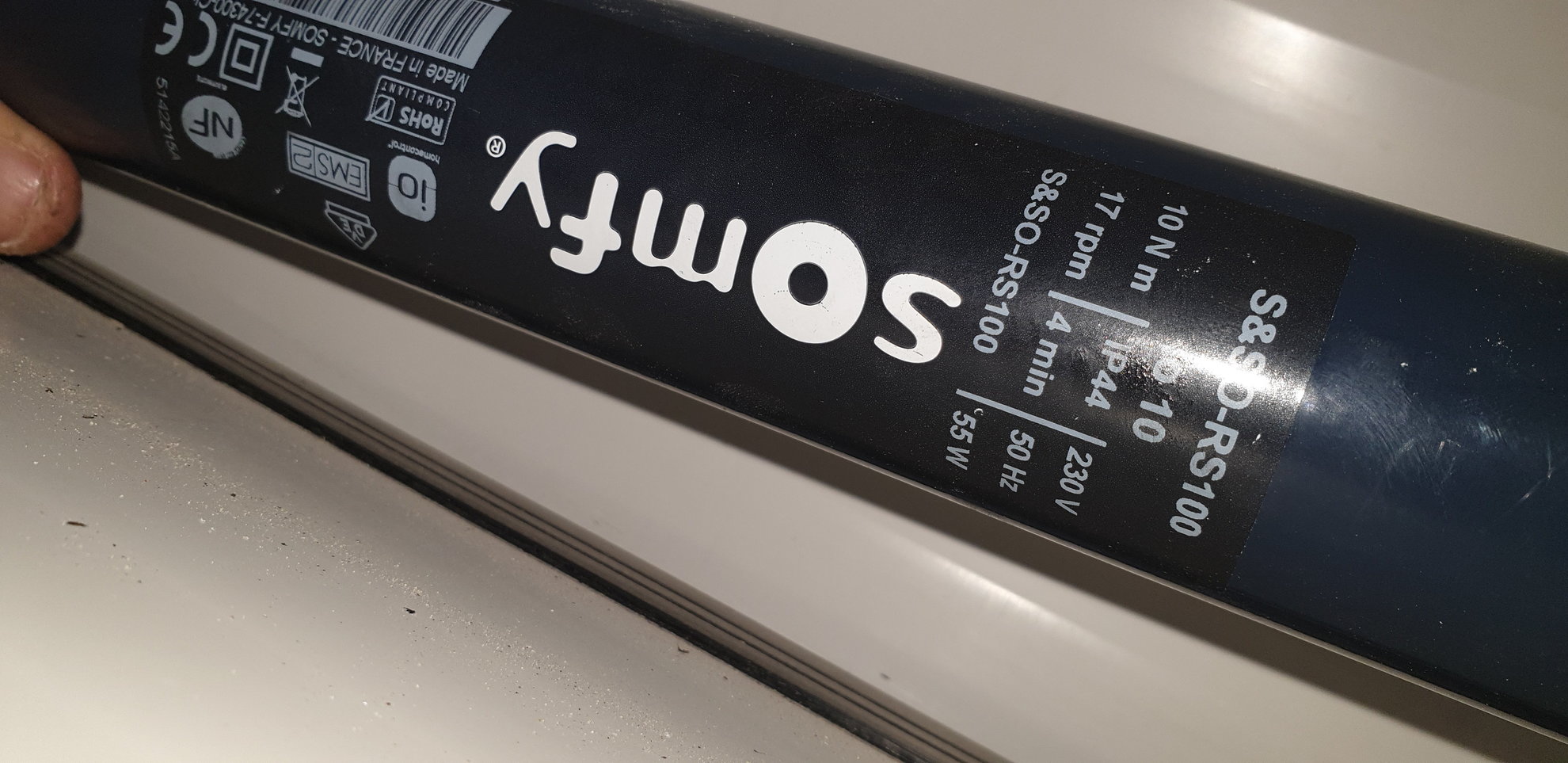

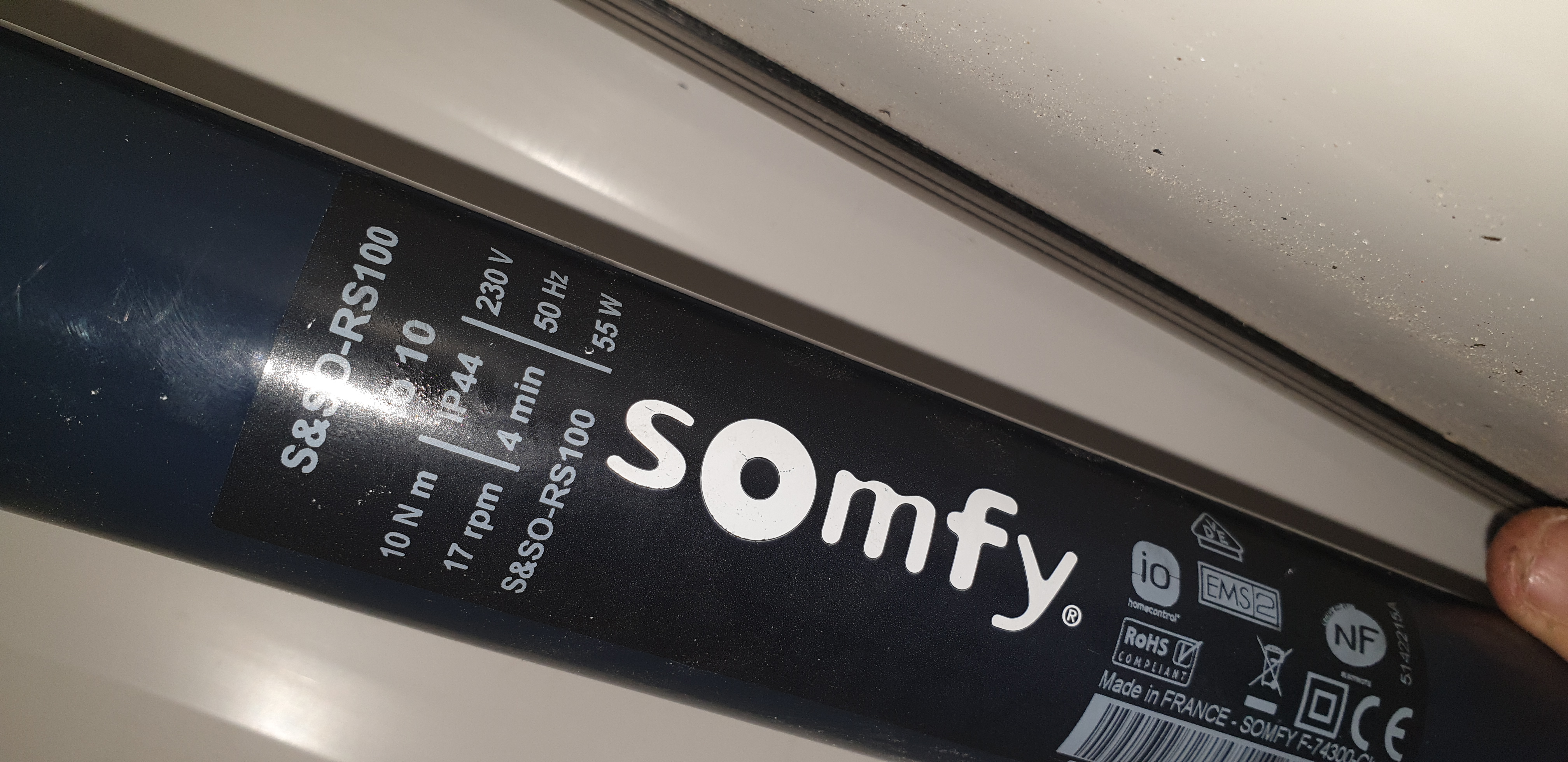

J'ai un moteur somfy que j'ai racheté à quelqu'un mais je n'ai pas eu la télécommande avec.. qu'elle est la télécommande adaptée à celui-ci svp? Merci par avance

    Voici la plus appropriée : https://www.somfypro.fr/trouver-un-produit/-/e-cat/1811321
