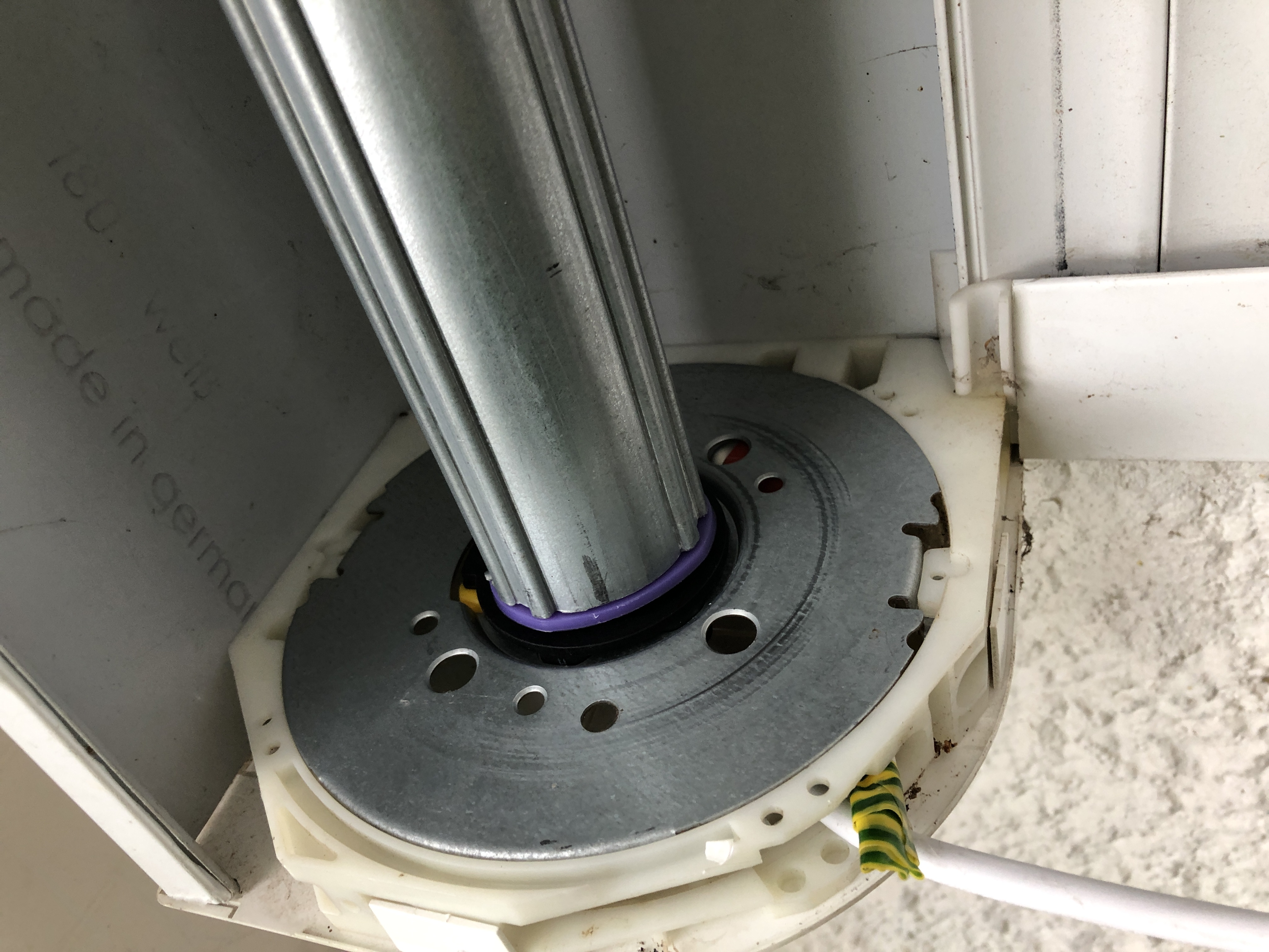

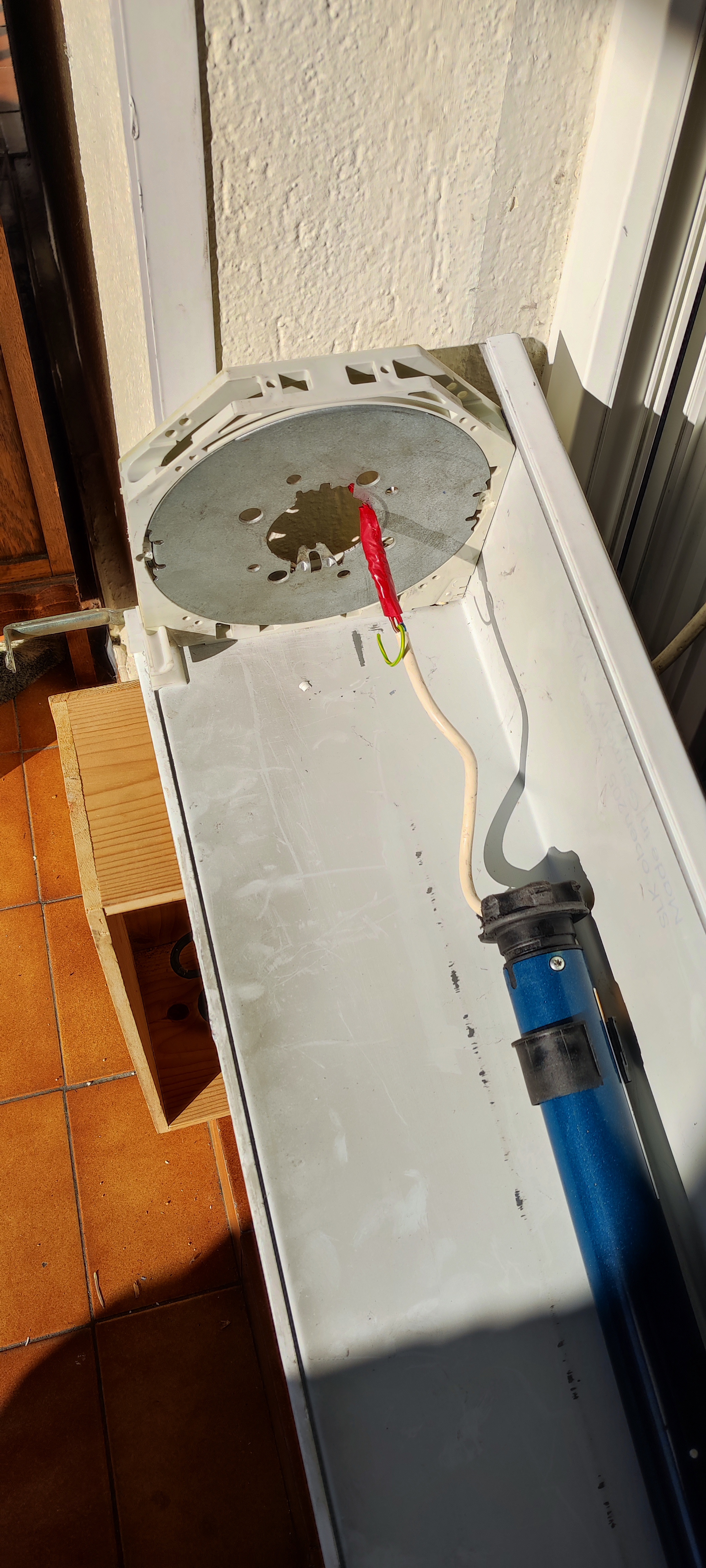

bonjour, j'ai acheté un kit de remplacement sur un volet RTS avec support polyreno. Pour enlever l'axe, j'ai fait "sauter" l'anneau d'arrêt coté moteur. Mais comment peut-on le remonter (espace très faible). Il faut d'abord démonter la flasque de guidage ? Mais je ne vois pas comment la démonter et le guide associé au kit de remplacement .....est très succint. Merci pour votre aide (sinon je vais essayer de bricoler qqchose avec un collier de serrage mais ca ne me semble pas très adapté....)
    voici des photos avec l'axe remis avec la nouvelle motorisation, la flasque de guidage et l'anneau d'arrêt. Faut-il démonter la flasque (et commet fait-on ? ) pour travailler et remettre facilement l'anneau ou faut-il laisser la flasque .....et du coup l'anneau est sacrément compliqué à replacer....

    Bonsoir Emmanuel et Jean Luc.
    Vos Photos attirent un premier commentaire :
    Votre platine est positionnée avec les boutons en haut : les réglages de fin de course seront donc très compliqués voir impossible. Positionnez -les en bas en faisant faire un demi-tour à votre platine.
    La deuxième remarque, et vous l'avez anticipé
    est de fixer la tête du moteur sur la platine avant d’immobiliser celle-ci sur les flasques moulées.
    Le positionnent du clips en sera grandement facilité.
    J’émets une autre remarque, mais je ne suis pas du tout sûr de sa pertinence : Est ce bien un clips déporté (que vous montrez) qui doit être utilisé et non un clips standard ?
    A vous de jouer...

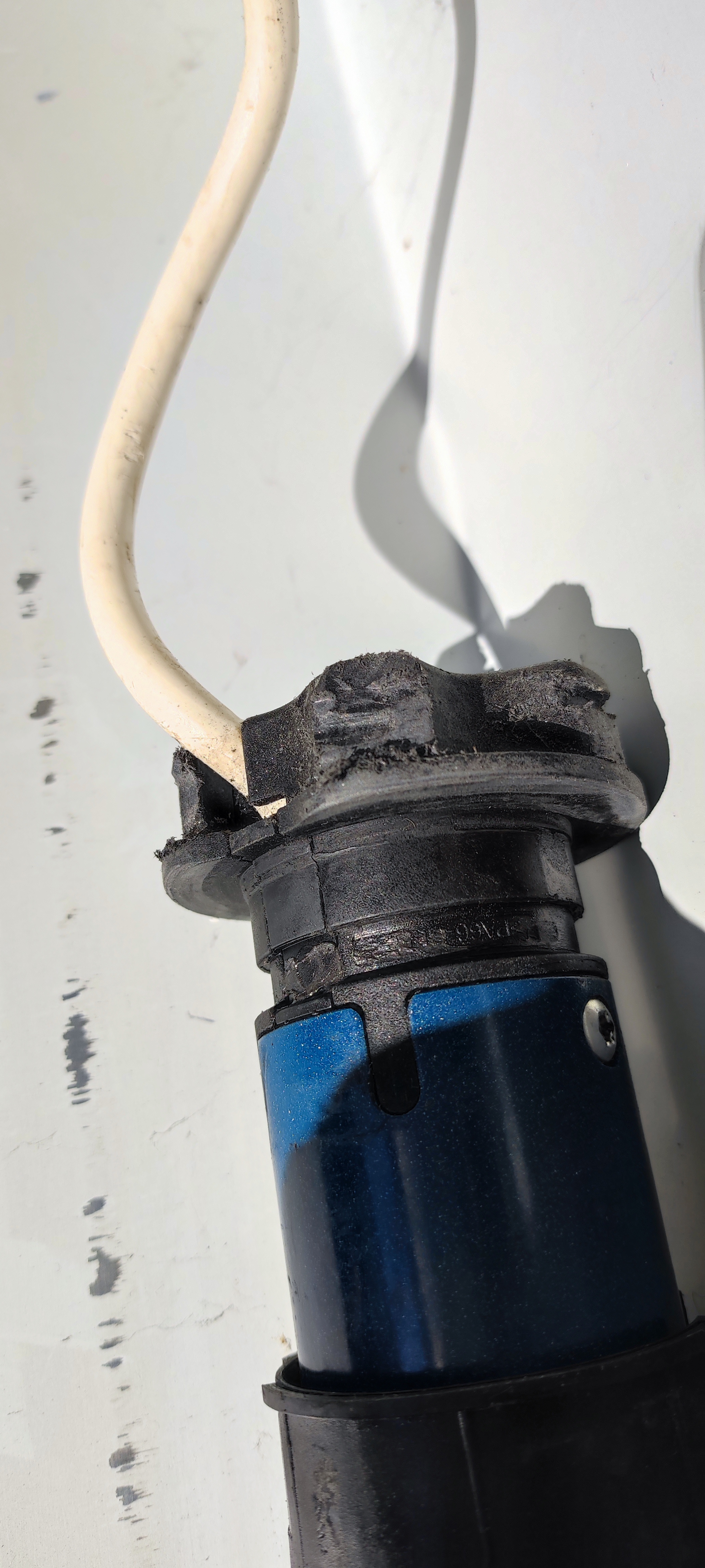

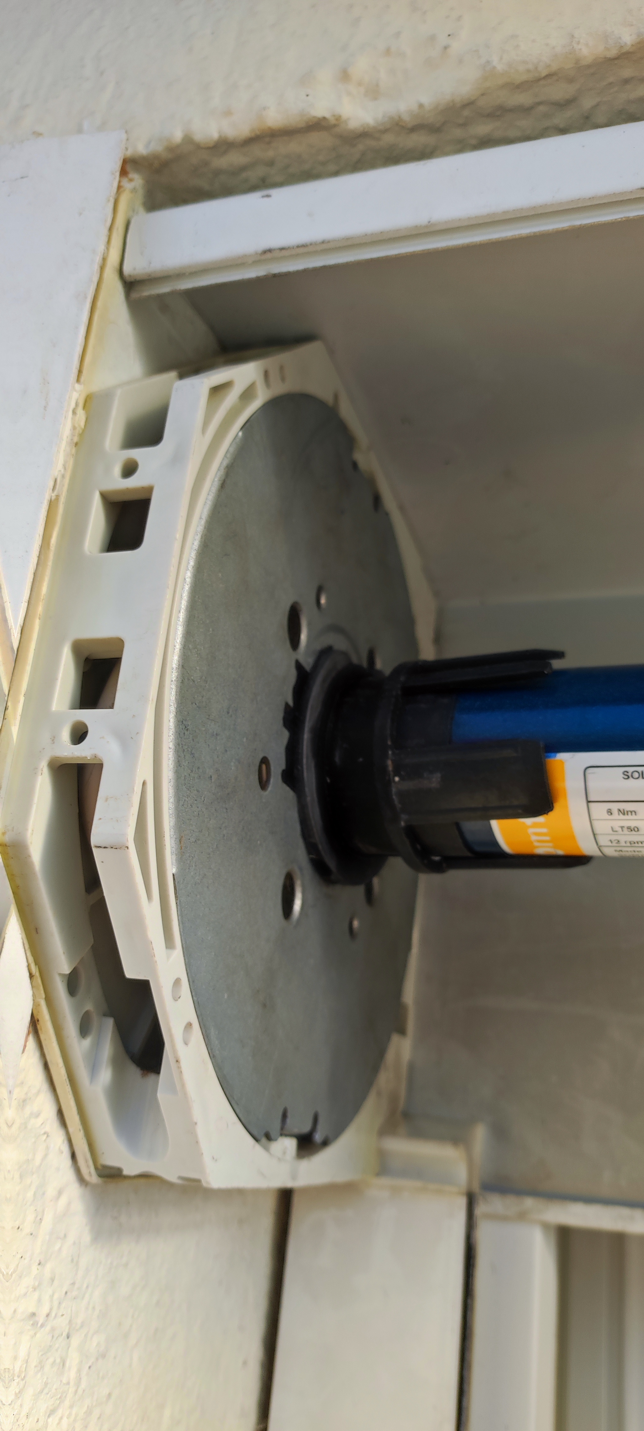

    Bonjour Jean-Luc, Je vous remercie pour votre réponse rapide. Voici les photos des deux côtés de l'axe. J'ai découvert au démontage que le moteur n'était pas fixé correctement au support. Mais pour le recaler, il faudrait que je démonte la flasque ou que j'ajoute un support de moteur plus correct. Merci d'avance pour vos avis sur la question. Bien cordialement

    rebonjour. petit retour d'expérience. Pour récupérer l'accès aux flasques, il faut démonter les glissières et tout déposer. Je ne trouve pas ça très pratique mais bon. Par contre, au démontage, j'ai constaté une usure partielle de la partie du moteur censée s'emboîter dans le support moteur à cause d'une mauvaise fixation malgré la présence du clip. J'ai l'impression que le support moteur n'est pas adapté au moteur Somfy. si vous avez un avis, je serais preneur. (Je passe sur le branchement électrique qui donne une idéé générale de la qualité du montage;-). Cordialement

    rebonjour Jean-Luc. Désolé. Ci-joint les photos. Elles n'étaient pas parties malgré un 2e envoi. Cordialement
    Bonjour Erick
    En effet, c'est carrément cassé.
    Ca dépasse mes compétences. Qui est le fabricant de la menuiserie ?
    Si Michel 16190 passe par là, il aura sans doute une idée.

    Bonsoir jean-Luc, bonsoir Erick.

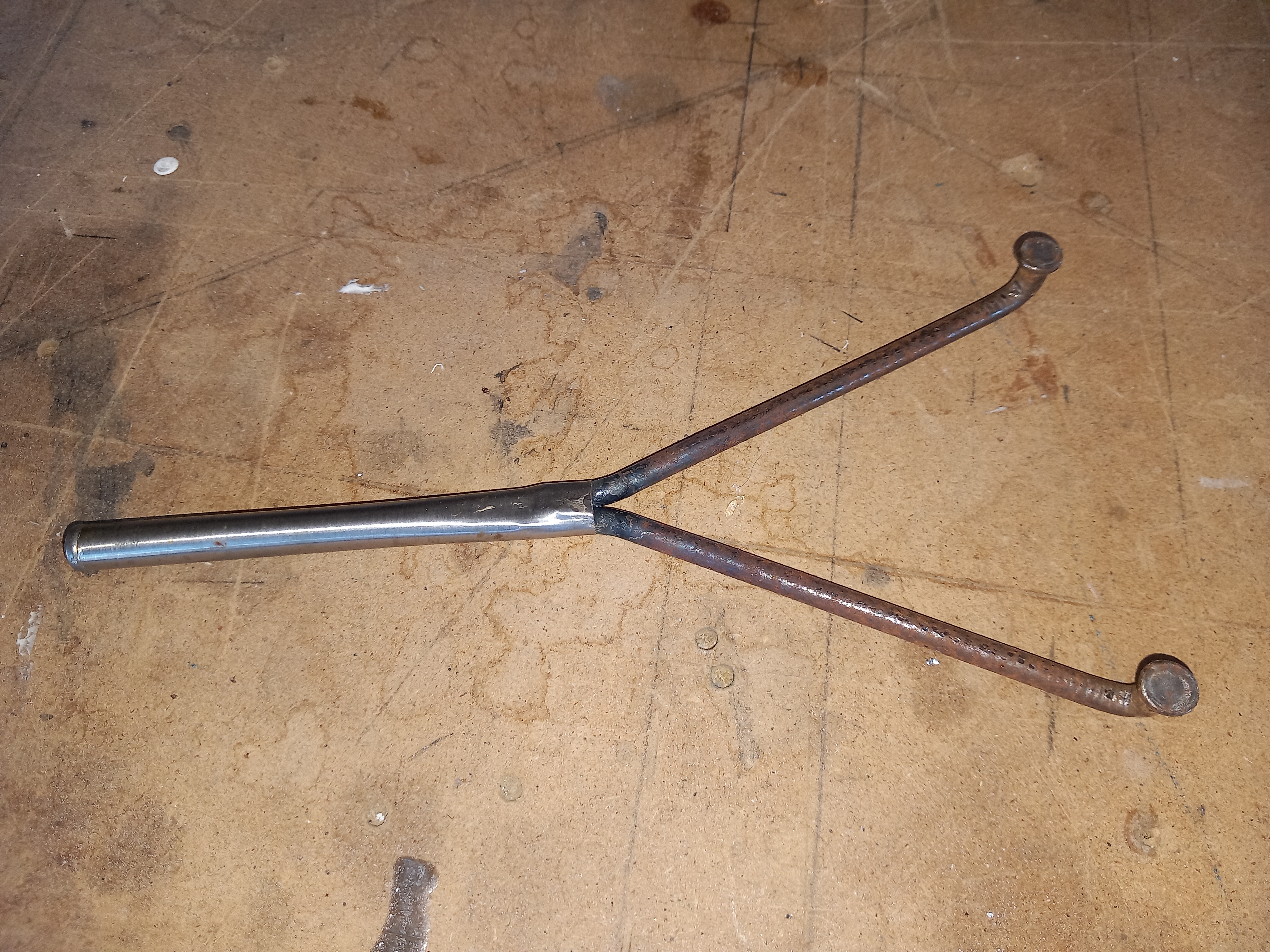

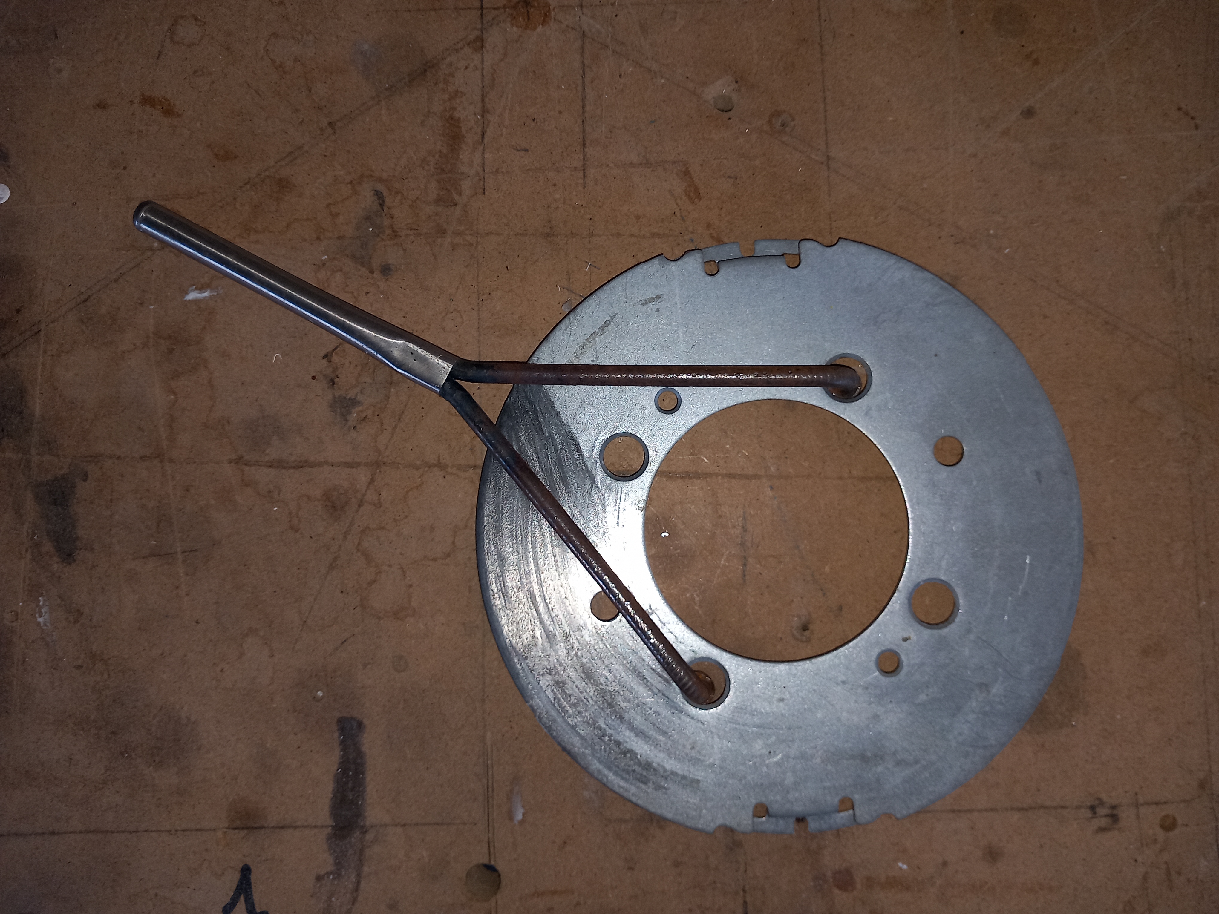

    Il n'est pas nécessaire de démonter tout le volet pour accéder à votre moteur. Il suffit de faire pivoter la flasque circulaire de quelques degrés (dispositif baïonnette), après avoir dévissé la vis du bas et éventuellement celle du haut si présente.
    Autre constatation : la flasque présente est destinée aux opérareurs SIMU T5 et non pour le SOMFY installé, d'où trace d'usure.
    Cette constatation, ajoutée au câble électrique raccordé peut laisser supposer un changement d’opérateur et non d'une installation d'origine !
    Demain à "l’embauche" je ferai une photo de l'outil que j'emploie pour faire pivoter la flasque facilement. A bientôt.

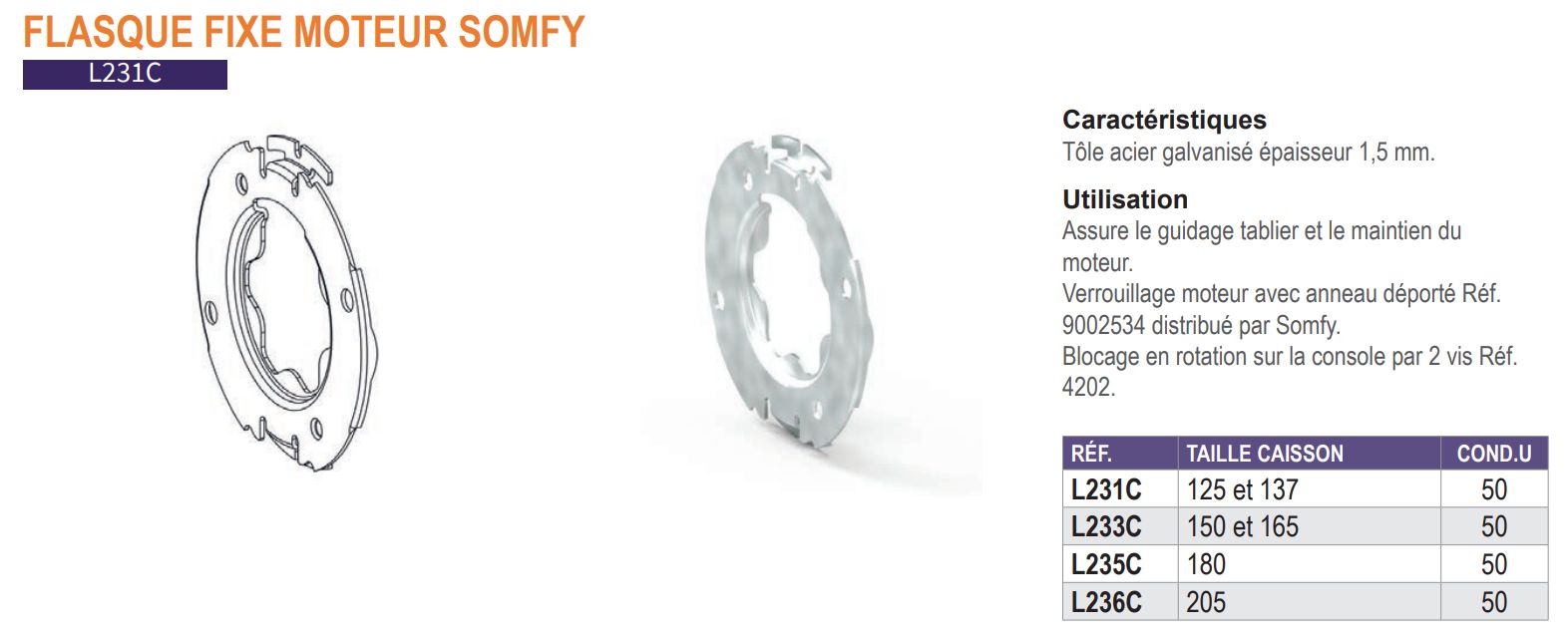

    Erick : vous trouverez facilement pour moins de 10 € la flasque adaptée à la tête étoile des Somfy. Taper dans la zone de recherche : "flasque Polyreno" Pensez à orienter la découpe du passage des boutons de réglage en bas.

    Je joins la capture écran de la zone du catalogue ZF intéressant les flasques. Vous aurez les références par rapport à la dimension nécessaire.

    Voici l'outil réalisé avec 2 pointes de 140 soudées qui permet de faire pivoter les flasques sans problème. (Avec un peu de lubrifiant silicone ).

    rebonjour. Merci Michel pour ces images. Une belle réalisation "à l'ancienne" comme on les aime. Très bonne journée.
