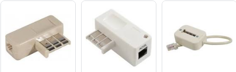

    Le câble qui n'est pas connecté est le transmetteur téléphonique de votre alarme.
    Si il y a une deuxième prise téléphonique RJ45 sur votre Box branché le dessus.
    S'il n'y a pas de deuxième prise, Orange a du vous livrer un adaptateur RJ45/Prise femelle 'T' a droite sur l'image.
    Vous devez connecter cet adaptateur à la place du téléphone sur la box.
    Ensuite le cable du téléphone doit être connecté sur la prise male 'T' a gauche sur l'image, et le cable de la centrale sur la prise Male/Femelle 'T' au milieu de l'image.
    Il ne reste plus qu'a brancher toutes les prise 'T' ensemble
    (Vous deviez avoir les deux adaptateurs de gauche sur votre ancienne installation)

    Bonjour après avoir fait les branchements que vous disiez cela ne fonctionnait pas mais peut être n'ai-je pas fait ce qu'il fallait correctement au clavier LCD, nous avons changé le filtre de gauche sur votre photo et l'avons remplacé par un autre le même que celui du milieu de votre photo, nous avons refait un essai et tout fonctionne. Un grand merci à vous pour votre aide. En photo notre nouveau branchement si cela peut aider quelqu'un.
