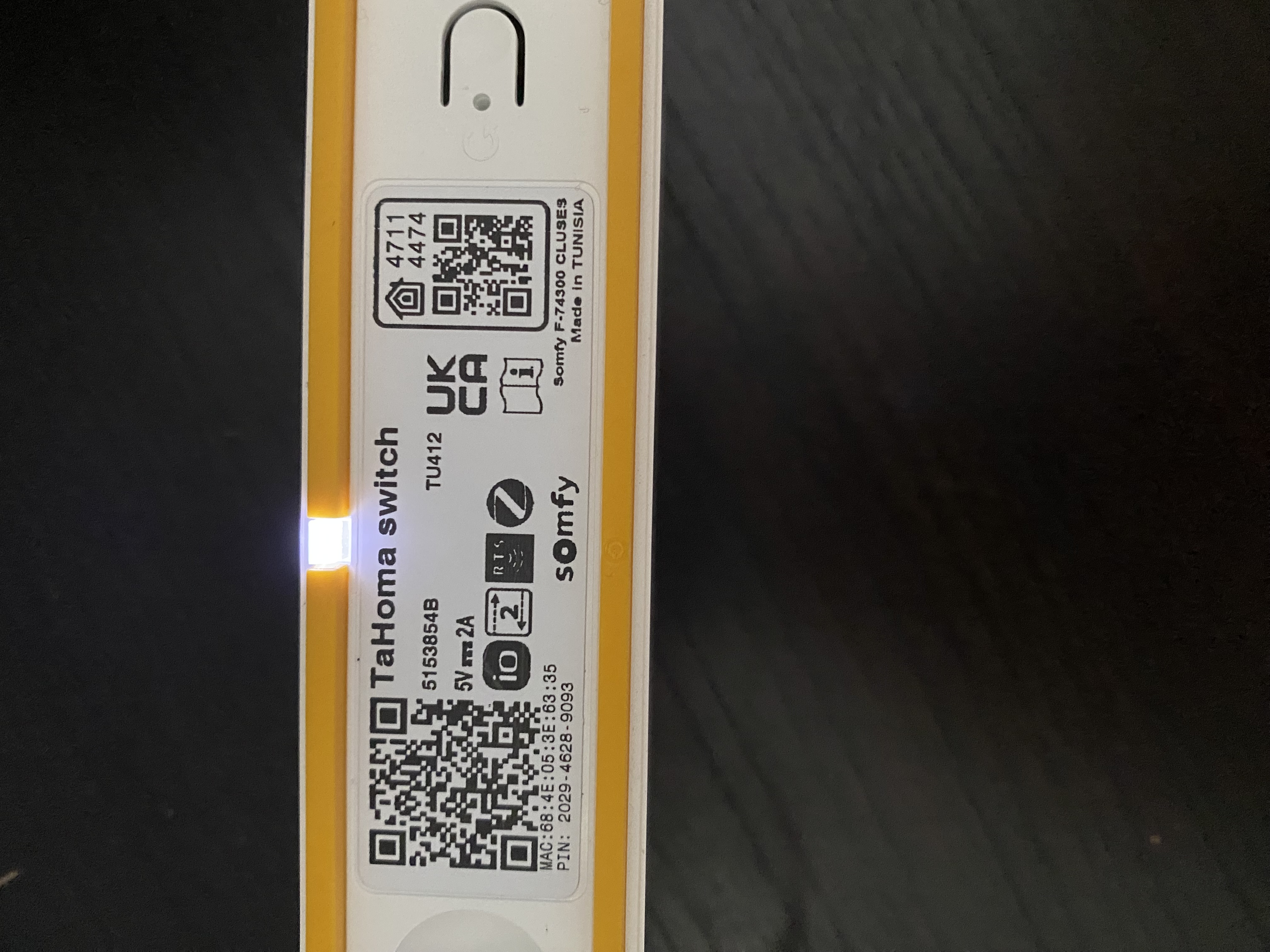

    Bonjour, je souhaite réinitialiser ma box. Merci de faire le nécessaire.
    Gaëlle B.
    Gaëlle B.
    Gaëlle B.
    Bonjour Bruno,
    Le nécessaire a été fait.
