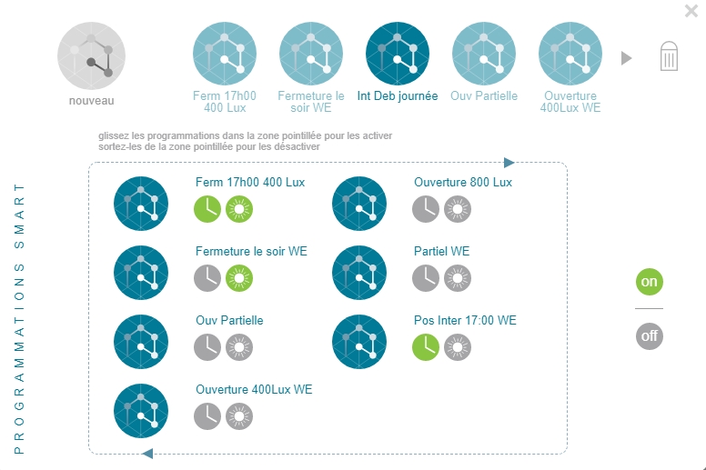

    Je constate le même souci avec les "nouvelles" règles smart que je viens de créer. Celles-ci ne se lancent pas, alors que la condition (capteur de luminosité au dessus de 400 luxes) de leur exécution est bien effective (l'icone du capteur de luminosité se met bien au vert à coté de ma règle dans le cadre en pointillés). Mais par contre ces nouvelles règles ne s'exécutent pas, et on ne les voit pas apparaitre dans le journal.
    Pareil que ce que j'ai pu lire précédemment dans les commentaires, j'arrive à faire jouer ces règles en les désactivant et réactivant sur l'appli mobile, ou en les enlevant et remettant dans le cadre pointillés sur le site internet.
    Par contre la règle qui a été crée il y a plusieurs années (fermeture des volets au dessous de 50 lux), elle a toujours fonctionné jusqu'ici.

    J'ai programmé des smart et cela ne fonctionne pas. Mes conditions horaires et de lumière sont au vert dans le tableau de suivi et les volets ne bougent pas. Que puis je faire ?
    Par avance merci.
    Nicolas

    Bonjour Jean Luc B, pas sur pour tous, mais je n'y ai plus accès à cette case. J'ai ré enregistré chacun ds smart mais pas mieux.. Je vais les supprimer et le re programme ... On verra ce que cela apportera...
    Merci pour la réponse qui me donne cette idée là...

    Bonjour, test fait, j'ai refait mes scenarios en cochant la case, c'est ok...mes volets sont correctement pilotés...
