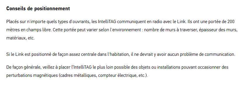

    Dans la documentation de l'Intellitag il est écrit qu'il faut l'éloigner des cadres métalliques ou autre perturbation magnétique. Là vous l'avez mis directement sur le métal.
