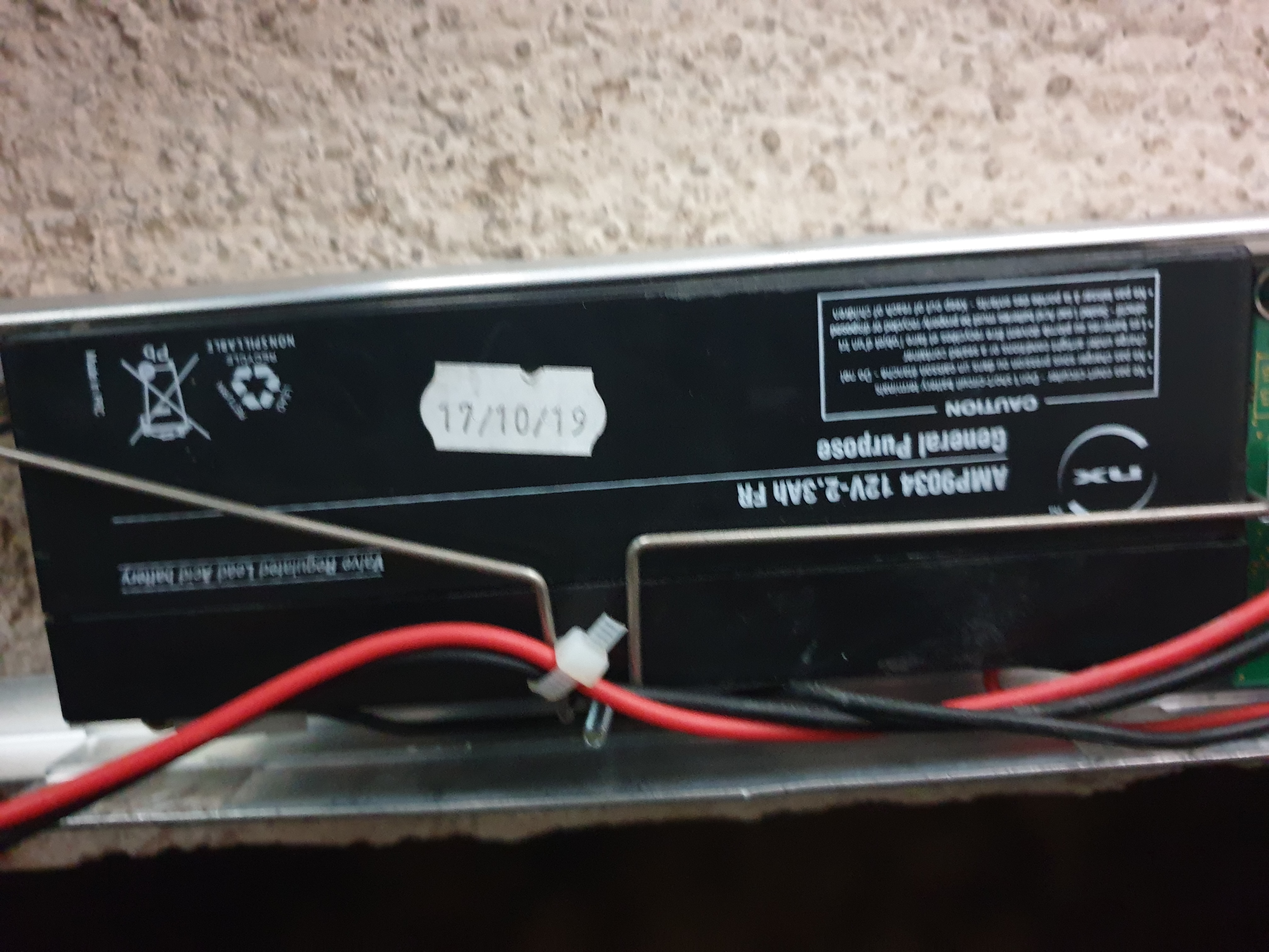

    Désolé de ne pas avoir répondu avant journée de travail très chargée.
    âge du moteur ACHETE LE 31/08/2019
    carte rectangle ou en L/ Carte en L
    posé par vous ou par pro: PAR MOI MEME
    avez-vous vérifié le raccordement de la batterie (si débranchée le Yslo ne fonctionne pas): La batterie est bien branchée
    avez-vous vérifié la charge batterie; https://service.somfy.com/downloads/fr_v5/chargebatterie_... RIEN NE SE PASSE QUAND J4EFFECTUE CETTE MANOUEUVRE ON DIRAIT QUE TOUT LA CARTE N EST PLUS ALIMENTEE. J AI BIEN SUR VERIFIE MON ARRIVEE DE COURANT AUCUN SOUCIS DE CE COTE.
    J'espère que mon produit va vite fonctionner.
    Dans l'attente de vous lire, je vous souhaite une belle journée.
    Pour lever le doute sur la carte, auriez-vous un second Yslo sur lequel vous pourriez faire ceci:
    1) prendre sa batterie et l'assayer sur le Yslo douteux. Si ca fonctionne c'est la batterie HS.
    2) Si l'échange batterie n'apporte rien, prenez la carte et posez la sur l'Yslo douteux. S'il fonctionne c'est la carte.
    Dans tel cas il faudra faire valoir vos droits de garantie près de votre vendeur/installateur.

    Bonjour et bonne année désolé pour cette réponse tardive avec les fêtes pour le temps de faire les échanges. Bravo il s'agit de la batterie qui est HS. Pouvez vous m'indiquer le délai de garantie de la batterie? Merci

    Bonjour non il ne s'agit d'un mauvais branchement elle est HS. J'ai contacté mon revendeur qui m'a donné la démarche du SAV. il m'a précisé que la garantie des batteries est de trois ans. Cordialement
    Ok, c'est vraiment rare qu'une batterie claque sur ces moteurs...?
    Un bon conseil pour les conserver longtemps, tous les 6 mois coupez le 230v et faites une bonne dizaine de cycles sur batterie, ainsi vous conserverez leur capacité de mémoire.
    cdL

    J ai effectué votre dernière manipulation pour l'entretien des batteries.
    Je me suis alors rendu compte que lorsque je coupe le courant, la batterie d'un de mes autres modules YSLO ne joue pas son rôle. Pourtant lorsque le courant est actif ce module ne pose aucun problème.
    Pouvez vous m'expliquer la raison de ce dysfonctionnement ?
    Bien à vous
    "ne joue pas son rôle"...? Je pense que vous voulez dire que le Yslo ne fonctionne plus lorsque le 230v est coupé ?
    Si oui, la batterie est HS et le moteur ne tardera pas à ne plus fonctionner du tout.
