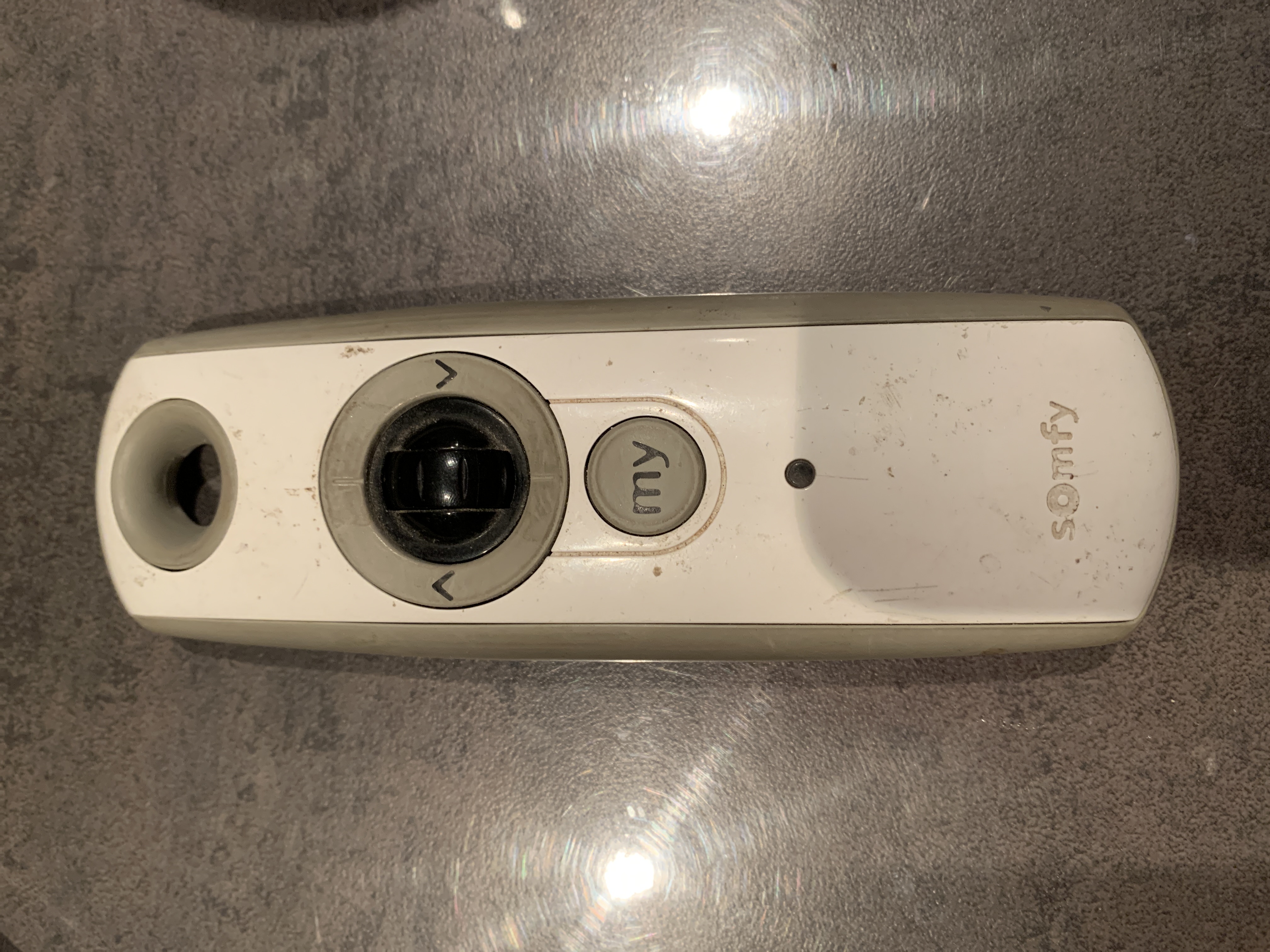

Monté et descente ne fonctionne pas en automatique ?
Je possède un BSO avec une télécommande TELIS mod/var à variation. Après le changement du boîtier Soliris mod/var et la re programmation de la télécommande le store fonctionne mais pour le faire descendre je suis obligé de rester appuyé sur le bouton descente idem pour la monté. La touche d’orientation des lamelles ne fonctionne pas non plus. Pouvez vous m’aider ? Merci

    Bonjour, il s’agit d’un moteur de la marque geiger

    Merci. Et pour l’orientation des lamelles avec la télécommande c’est aussi en lien ?
