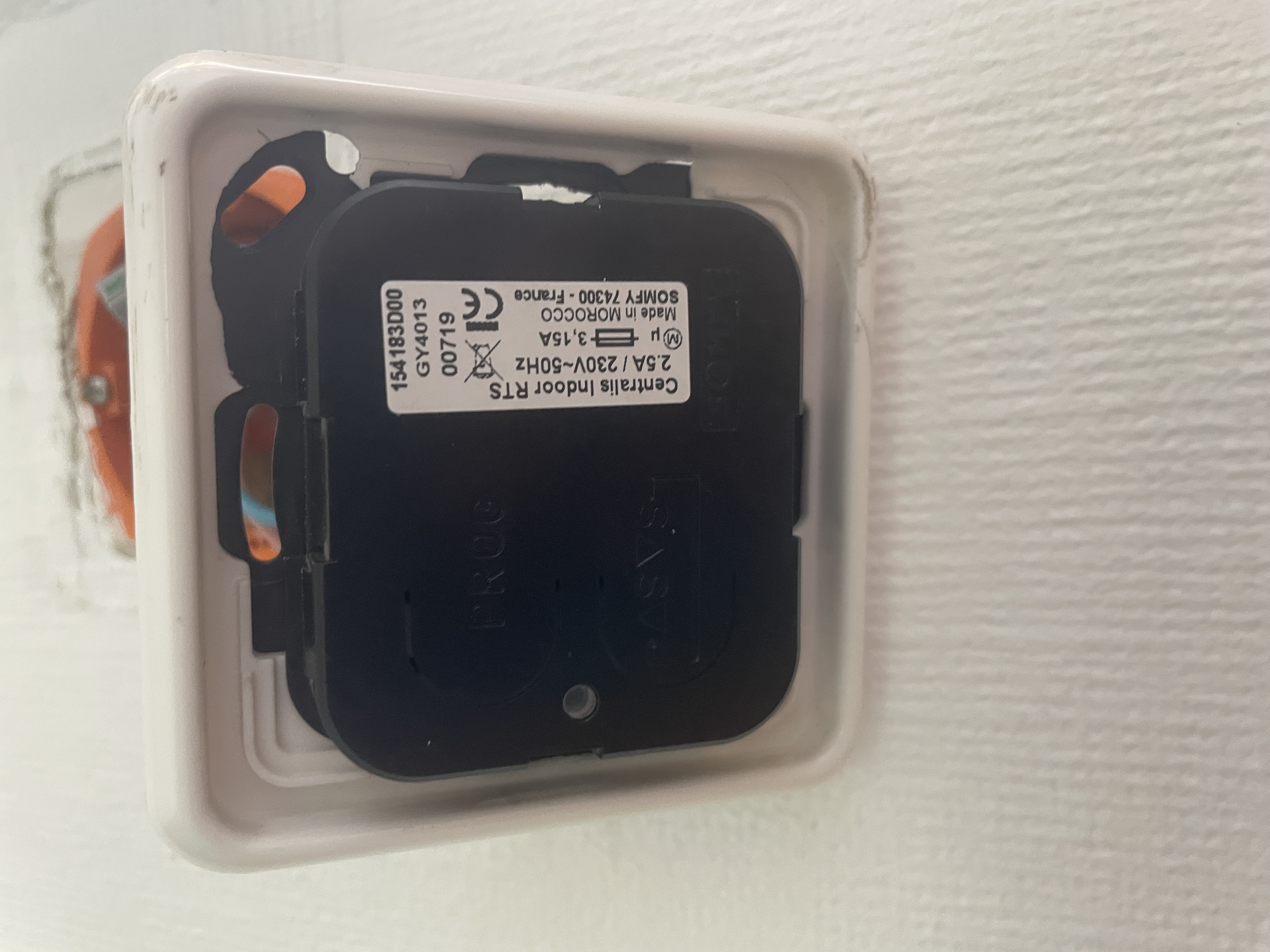

Comment débloquer volet qui monte ou descend uniquement si le cable de montée/descente est connecté sur le récepteur ?
Suite à des travaux de peinture j'ai du et rebranché mon récepteur Centralis Indoor RTS 74300. Depuis le volet refuse de descendre ou monter avec un bruit de bourdonnement au niveau du moteur (condensateur ?). Mais si je branche que le cable de montée ou descente du récepteur alors le volet descend ou monte normalement dès que je remets l'alimentation. Et si je rebranche les deux cables de montée et descente alors le bruit de bourdonnement revient et le volet ne veut plus descendre ou monter. Est-ce que vous pensez qu'il s'agit d'un soucis de programmation ou il y a une pièce à changer ?

    Bonjour Patrick,
    Merci pour votre réponse.
    J'ai fait le même branchement que j'ai sur d'autres récepteurs dans la maison où le volet fonctionne bien. J'ai essayé d'intervertir les cables montée/descente aussi mais j'ai le même résultat.

    C'est une bonne idée, au moins pour vérifier que le soucis vient bien du récepteur et non pas du moteur.
    Je me demandais si ça pouvait venir du fusible dans le récepteur aussi ?

    Après avoir testé avec un autre récepteur RTS, tout fonctionne bien. Je vais donc changer celui-ci. J'ai l'impression que cette référence ne se fait plus, est-ce que vous savez si une autre encore commercialisée est compatible?

    J'ai remplacé le récepteur par un nouveau (ref 2401162) et tout fonctionne bien.
    Merci pour votre aide Patrick!
