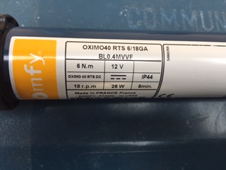

J'ai un volet Somfy Oximo 40 RTS DC 6/18 GA.

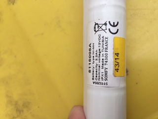

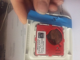

Un matin j'au eu du mal à l'ouvrir je pensais que cela pouvait venir de la pile. J'ai changé celle-ci, il a fait deux mouvants complet de montée et descente en approchant la télécommande de la fenêtre et par la suite plus aucune réaction? J'ai démonté le coffre pour accéder aux branchement du moteur ainsi qu'à la batterie, j'ai procéder à la remise à zéro débrancher 2 secondes brancher 8 secondes débrancher 2 secondes et brancher 8 secondes le volet monte de 20 cm et par la suite j'ai appuyé sur l'arrière de la télécommande comme cela est expliqué sur reset le voyant s'allume mais je n'ai aucune réaction par la suite, ( pas de bouton reset sur la batterie) au bout de trois ou quatre minutes le volet descend tout seul et je ne peux rien faire?
Plusieurs questions c'est le moteur, la batterie, ou la télécommande?
Comment tester une batterie pour savoir si elle est encore bonne?
