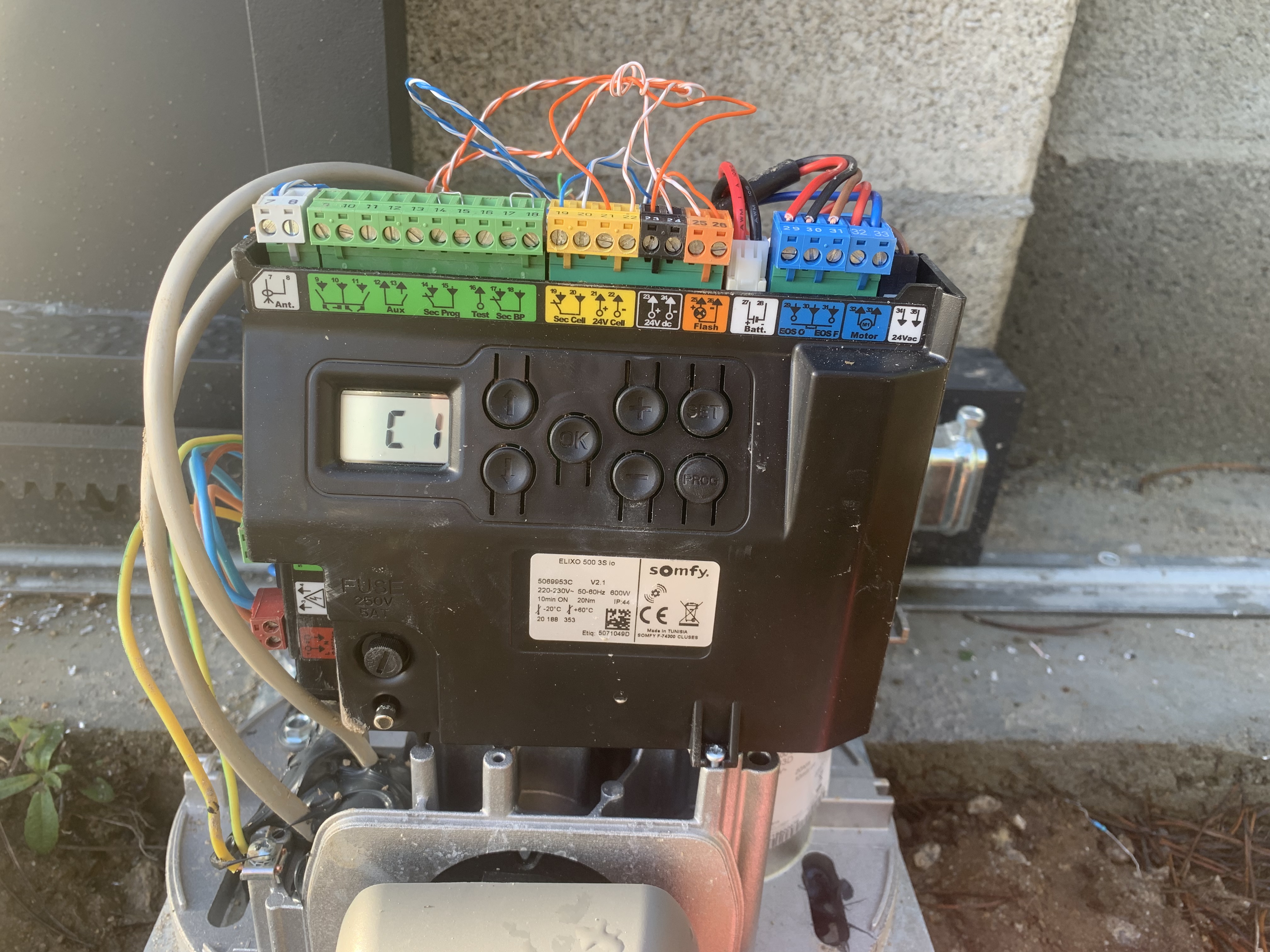

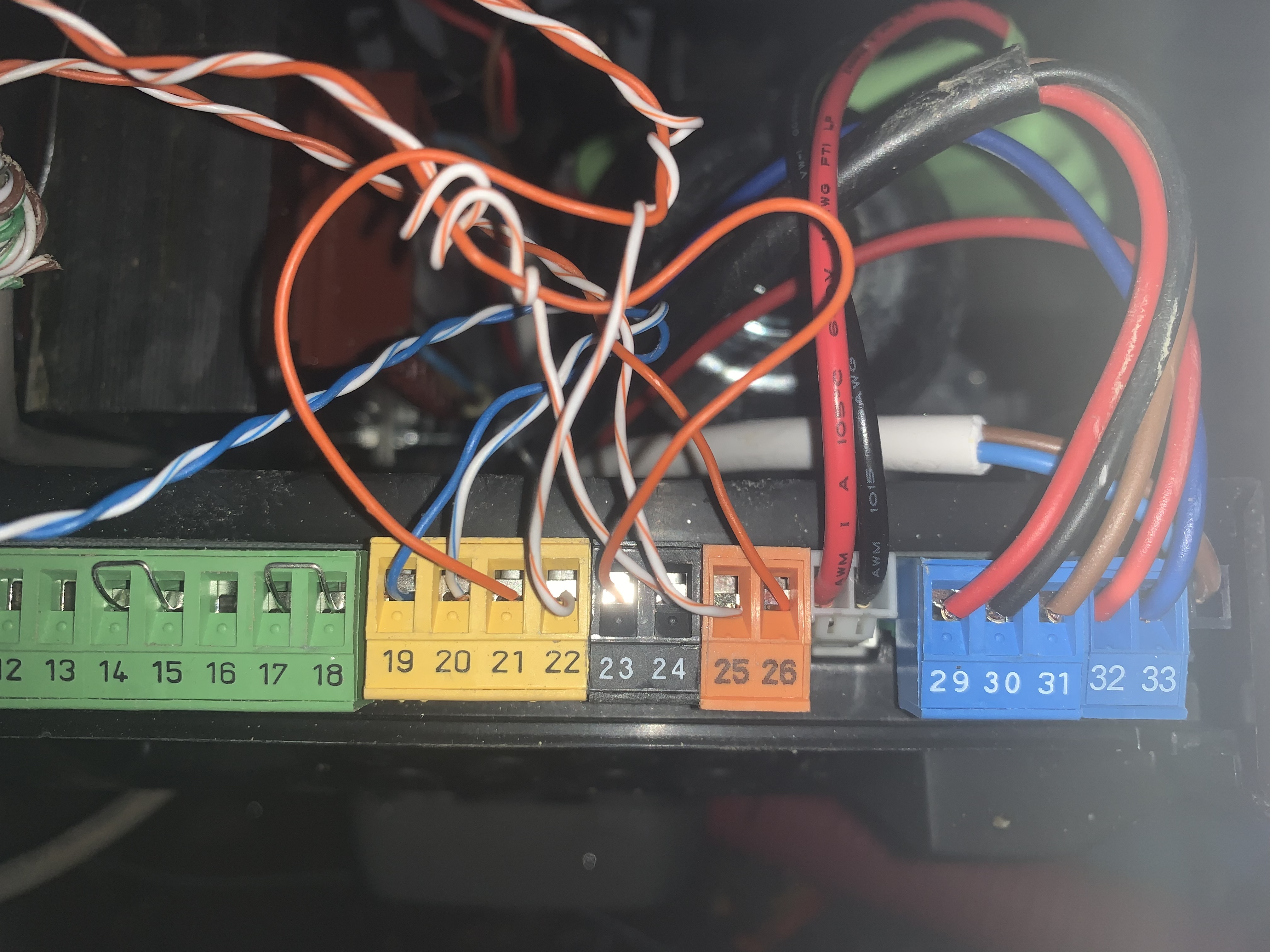

J'ai le moteur Elixo 500 3s IO pour mon portail coulissant.
Le gyrophare est installé et fonctionne correctement. Il s'allume en clignotant dès que j'active le portail.
Mon souci est qu'il y a toujours une diode allumée 24 sur 24H, comme une veilleuse. Donc la diode est allumée même lorsque je n'active pas le portail. Que faire ?

    Bonsoir,
    voici la photo demandée

    Montrez une photo de l'étiquette ""du boîtier électronique"".

    Pardon voici

    Il faut bien lire la réponse !
    Et ne coupez pas trop les photos.

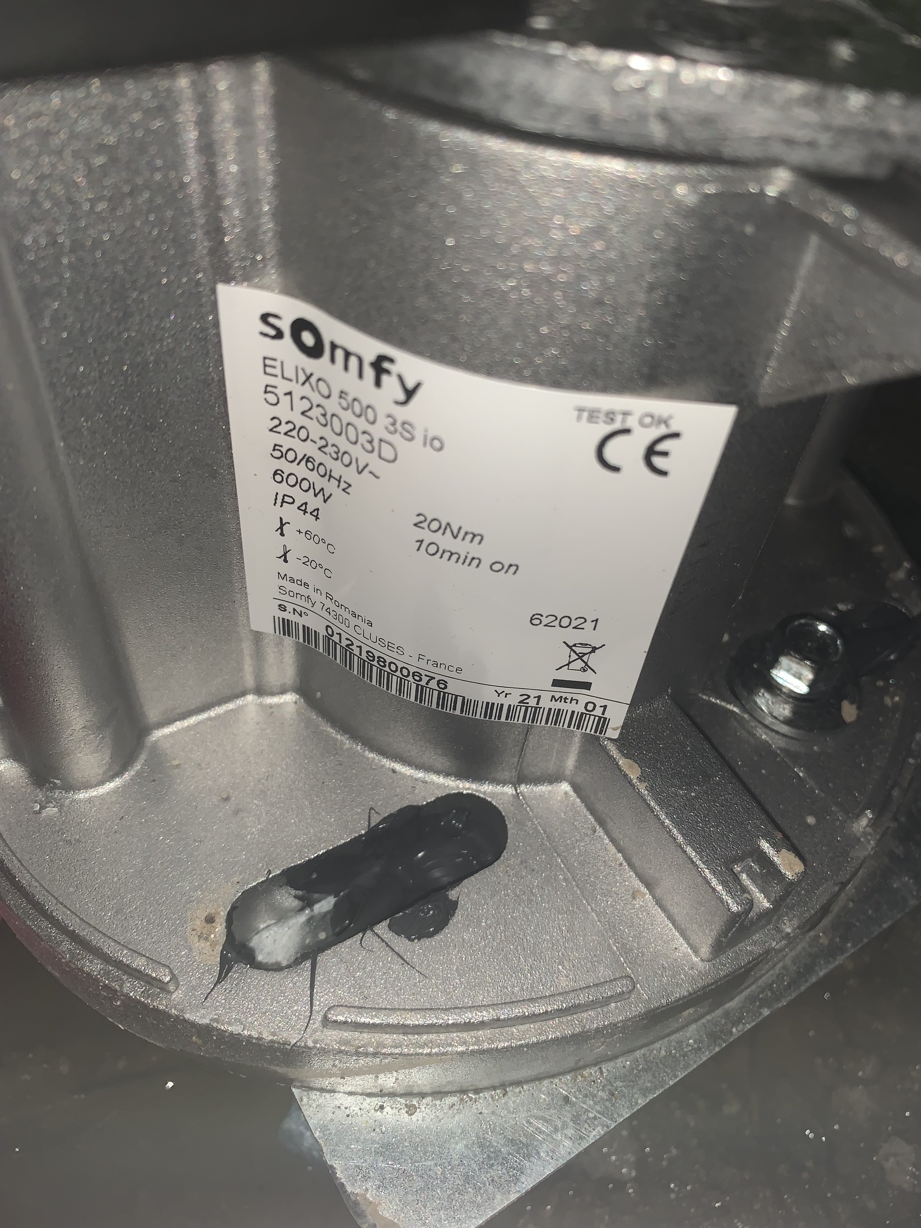

    Voici l’étiquette du boîtier électronique
    Bonjour Brian,
    Le fait de modifier son câblage en BUS permet en effet de résoudre ce problème. Toutefois, j'entends que vous souhaitez conserver les fonctionnements de vos cellules en P07=3 en réalisant un auto-test à chaque cycle de fonctionnement.
    La seconde solution si il n'y a pas la possibilité de changer de câblage est le remplacement du feu orange.
