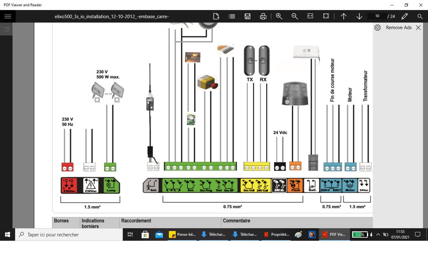

Je viens d'aider mon gendre à installer un Somfy Elixo 500-3S-IO.
tout s'est relativement bien passé, apprentissage, cellules etc. sauf le feux oranges à leds avec antenne intégrée qui ne fonctionne pas.
il est pourtant bien raccordé aux bornes 25/26 (flash) mais rien ne se passe. La continuité des fils est correcte, les télécommandes fonctionnent,
Ce qui me turlupine, c'est que je n'ai aucune tension à ces bornes quelque soit le mouvement du portail.

    pouvez-vous nous préciser la réf du feu et s'il est radio ou filaire ?
    Est-ce que ce feu faisait parti d'un kit avec le moteur ?
    CdL
    Confirmez la référence exacte sur l'emballage du Flash.
    Déjà, l'antenne ne convient pas, elle est RTS et n'est pas adaptée à votre Elixo qui est IO.
    Vous pouvez tester le feu en branchant directement ses deux fils sur les bornes + et - 24 Volts (23/24).

    malheureusement, je ne suis plus sur place pour vous donner la référence. Le feux faisait parti du carton, et il est fillaire.
    Je vais essayer de trouver sa photo.
    IL comporte deux borniers distincts, un pour l'antenne ( âme et tresse de masse ) et un pour le 24 volts + et -
    Voila et merci pour l'aide

    Branchez votre feu sur la sortie 24v.
    C'est un feu radio.

    merci pour la réponse c'est à dire en borne 23 / 24
    bornier noir ?
    y a t'il une polarité à respecter ?

    celui ci ?
    Oui 23/24 avec respect polarité.

    La mesure effectuée à distance est de l'ordre de 30 volts et ils arrivent bien à la platine du feux qui ne fonctionne toujours pas d'ailleurs.
    Il sera donc échangé demain (provenance REXEL à Bordeaux) et rebranché à la place.
    Je vous tiens au courant sans mauvais jeu de mots et vous remercie pour vos précieux conseils

    Ce feu ne convient pas du tout à votre motorisation...!
    Ce n'est pas possible qu'il était dans le kit motorisation ?
    C'est un feu RTS (433Mhz) alors que votre moteur est un IO (868Mhz).
    Voyez la liste d'affectation sur la fiche produit.

    merci pour le renseignement, je préviens tout de suite la personne qui va s'expliquer avec REXEL
    Je vous tiens informé...
