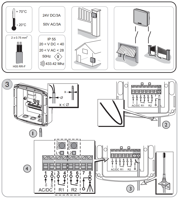

Je possède un moteur de garage Europro 700 et je souhaite m'équiper d'une centrale Tahoma et pourquoi pas piloté mon garage :-)
Je souhaite savoir si ce pilotage peut être réalisé et quelle est la référence du boitier SOMFY à installer sur la motorisation ?
Je souhaite savoir comment le câbler ?
Je pense que le pilotage se mets sur les bornes du contact sec (fig12) mais l'alimentation du boitier en 24V peut être géré comment ?

    Le contact sec est en fig12.
    Le 24v sera à prendre via un petit transfo 230/24v.
    Contact sec va sur 3/4 RX Somfy
    24v sur 1/2 RX Somfy.
    Voici le RX; https://boutique.somfy.fr/recepteur-portail-porte-de-gara...

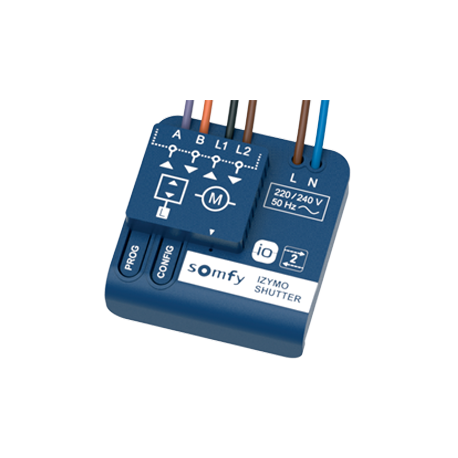

    Je suis novice avec ce système, ce boitier renter bien en communication avec la box Tahoma ?
    Est-ce qu'un boitier plus simple de commande volet roulant est envisageable ? du type 1822660 (photo) et aussi bien moins onéreux (c'est quasi le prix de la motorisation que j'ai celui que vous me proposez :). de plus celui ci serait alimenté en 230V...
    Merci encore pour votre retour,
    Aucun autre RX sera compatible à un moteur de garage.
    Le Izymo en photo n'envoie pas un contact sec mais une tension 230v....!
    Faites-moi confiance pour vous indiquer le bon produit pour vos besoins.
    ce RX est compatible Tahoma, c'est vrai que sur la boutique Somfy il est cher....Mais, vous le trouverez moitié prix sur des sites spécialisés.
