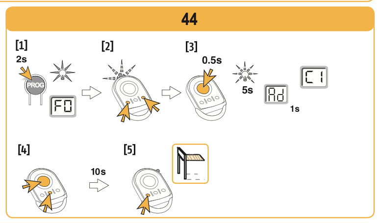

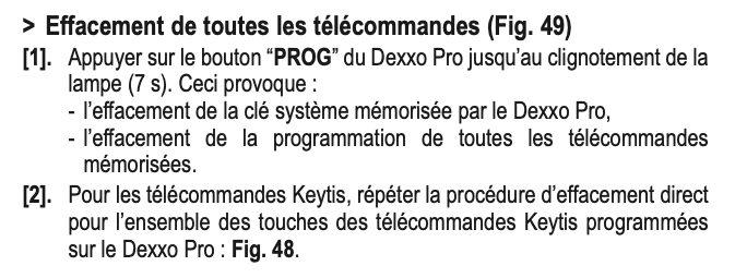

    Bonjour Florian,
    même combat, il faut lui réinitialiser la clé IO de l'ancien propriétaire. Cf procédure en PJ.
    Après il va falloir réasssocier aussi toutes vos télécommandes. Je vous mets aussi la proc en PJ.
    Bon WE.
