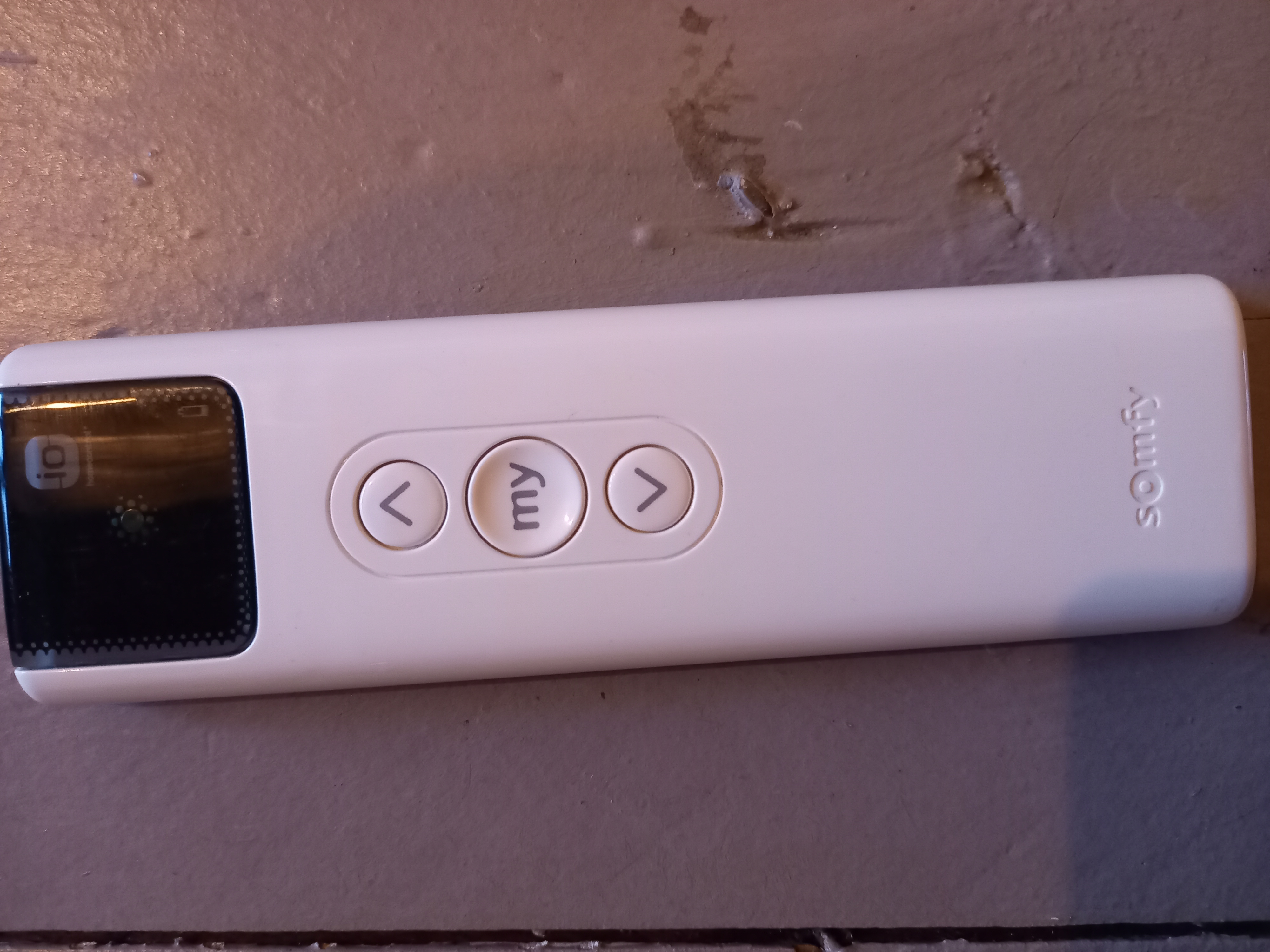

Bonjour J'ai un problème de connexion avec seulement certains de mes volets les plus anciens je n'arrive pas à les connecter avec ma box celle-ci ne les reconnaît pas même quand j'essaye sans telecommande j'arrive à connecter les plus récents c'est une petite télécommande carré et les 5 autres volets avec télécommande rectangulaire je ne parviens pas à les connecter je précise que toutes mes télécommande sont des io homecontrol.

    Bonsoir,

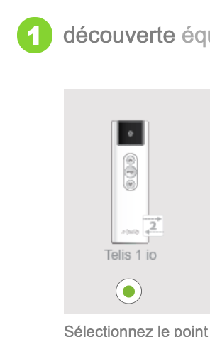

    Votre télécommande en photo est une Telis 1 IO, c'est une 2W (two-way). Elle possède déjà une clé IO et donc ne peut pas être reconnu à la Tahoma.
    Il va donc falloir l'appairer en sélectionnant Telis 1 IO et appuyez 3s sur la touche Key (suivre ce que demande votre Tahoma) afin de récupérer sa clé.
    Bonne soirée.

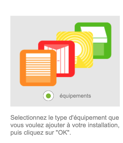

    OK, on va essayer ça pour harmoniser les clés.
    Allez dans le menu "Configuration" et sélectionnez l'onglet système IO
    Sélectionnez Recevoir une clé de sécurité
    Appuyer sur la touche Key de la Telis.
