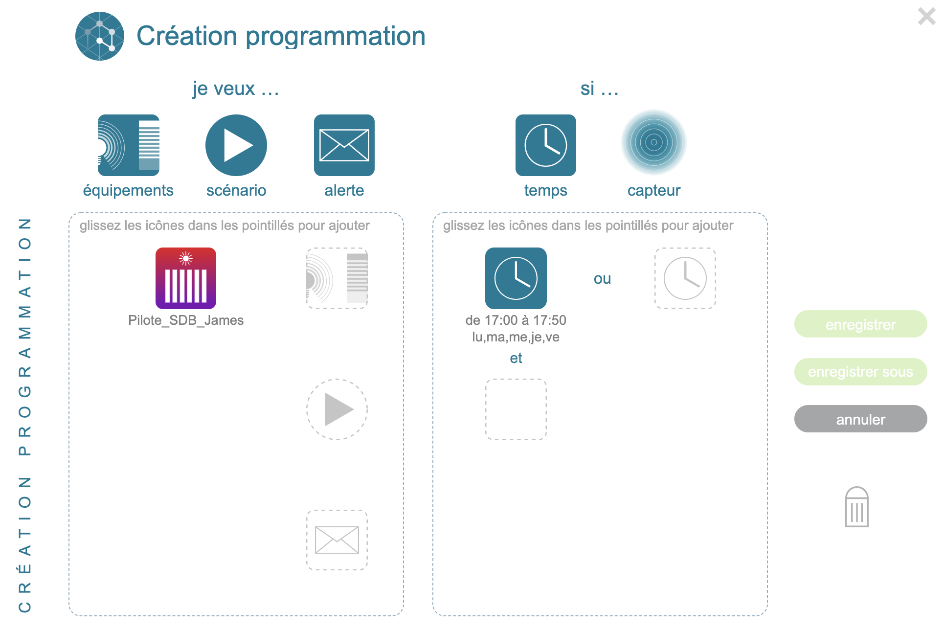

Bonjour à toutes et tous,
Je cherche à déclencher mes sèches serviettes, connectés à l'interface Fil Pilote IO, uniquement à une certaine heure de la journée (30 minutes avant de prendre ma douche le matin, comme ça vous saurez tout !).
Il semble que la programmation smart de ma box Tahoma ne permette pas cela :
  • J'ajoute l'équipement interface fil pilote IO dans la cellule "Équipements" et je met à "ON".
  • Je définis les jours de la semaine et la plage horaire où mettre à "ON".
  • Mais à ce moment, impossible de sauvegarder le scénario... on dirait qu'il manque quelque chose.
Je vous ai fait une capture d'écran.
Si vous avez une solution ça m'aiderait beaucoup. En effet, en l'absence de mode d'emploi pour cette fonctionnalité, je m'en remet à vous.
Merci !

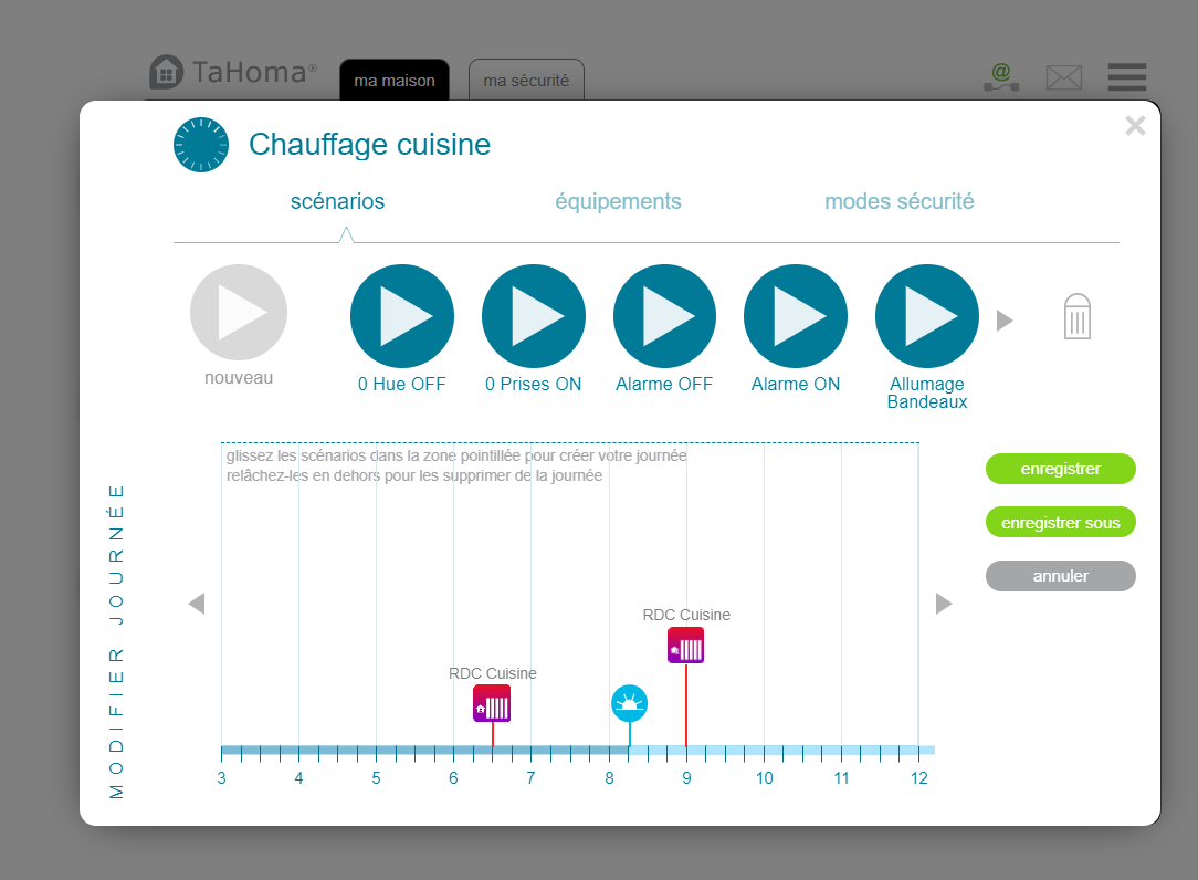

    Un capteur est obligatoire pour pouvoir enregistrer une smart.
    Vu ce que vous voulez faire, un simple positionnement dans l'agenda doit suffire. Voir exemple de la photo jointe.
    (Mise "ON" à telle heure et "OFF" à telle heure).

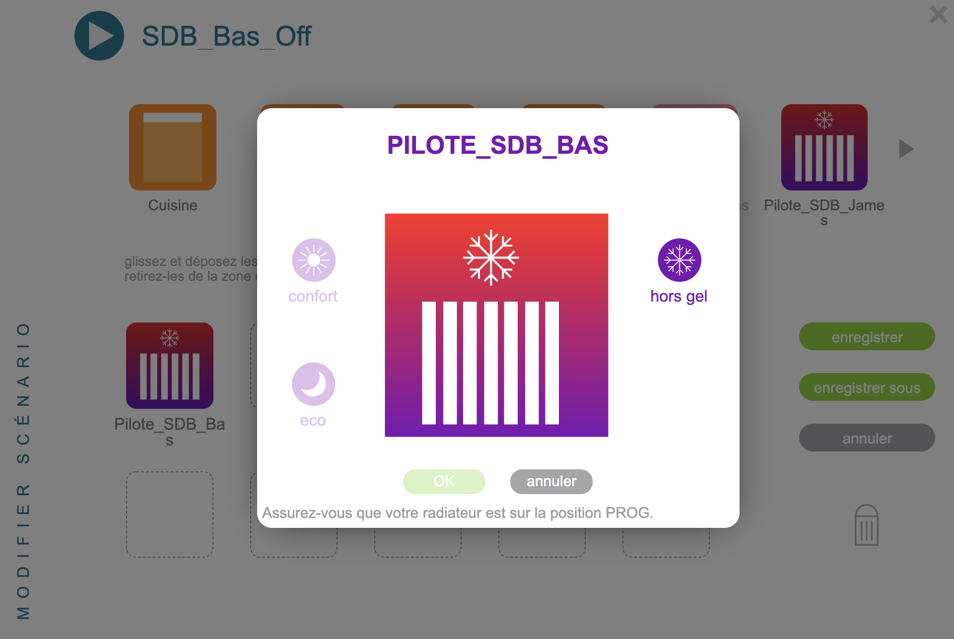

    Étape 1 : Création du scénario "hors gel"
    J'ai créé un nouveau scénario dans l'interface Tahoma, en utilisant mon équipement "Interface de chauffage IO" pour contrôler le fil pilote en lui affectant le mode "Hors gel" au déclenchement. Le mode "Off" reste toujours indisponible, mais "Hors gel" peut répondre à mon besoin. Dans la capture d'écran ci-dessous, ce scénario s'appelle "SDB_Bas_Off".

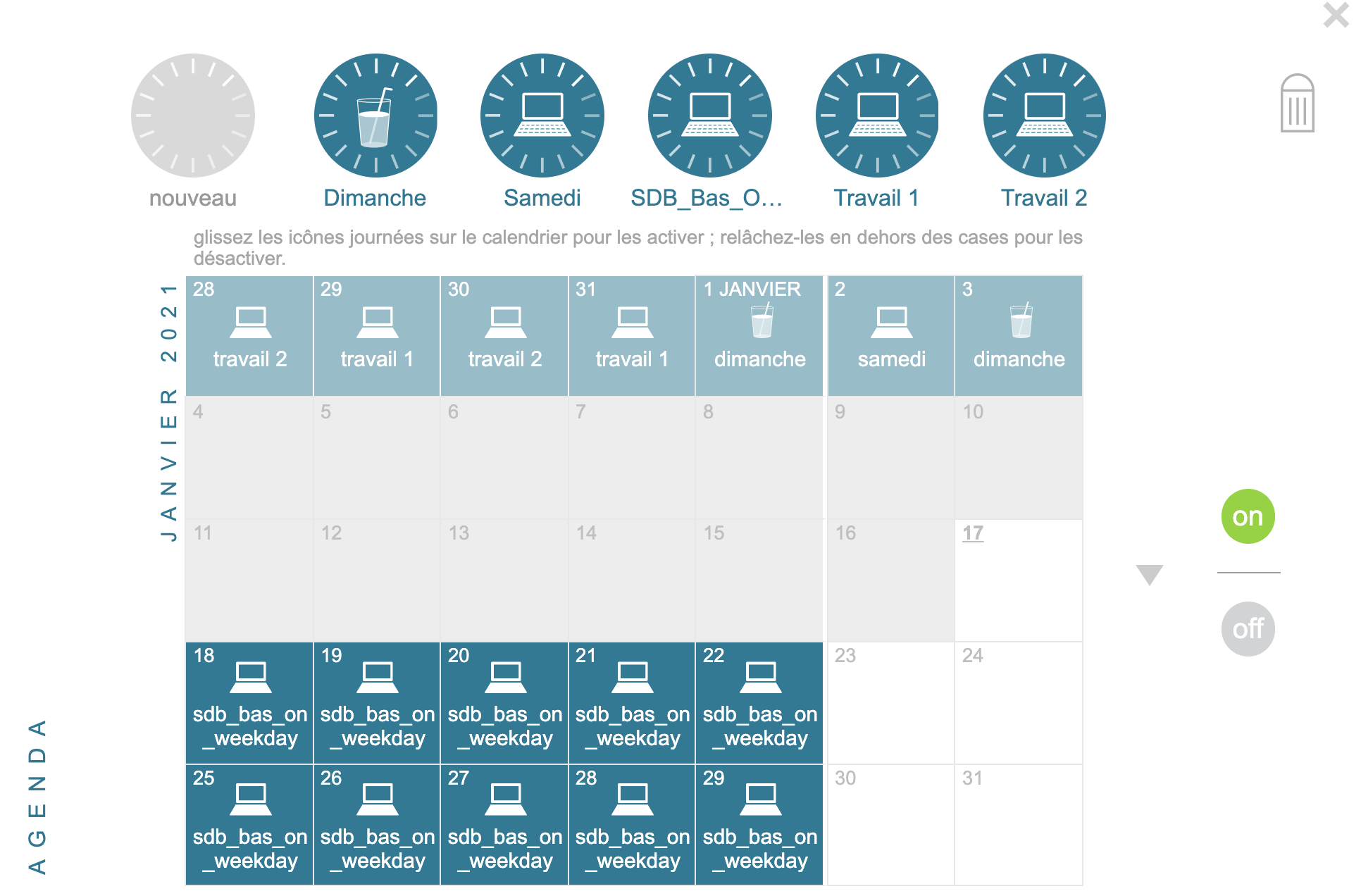

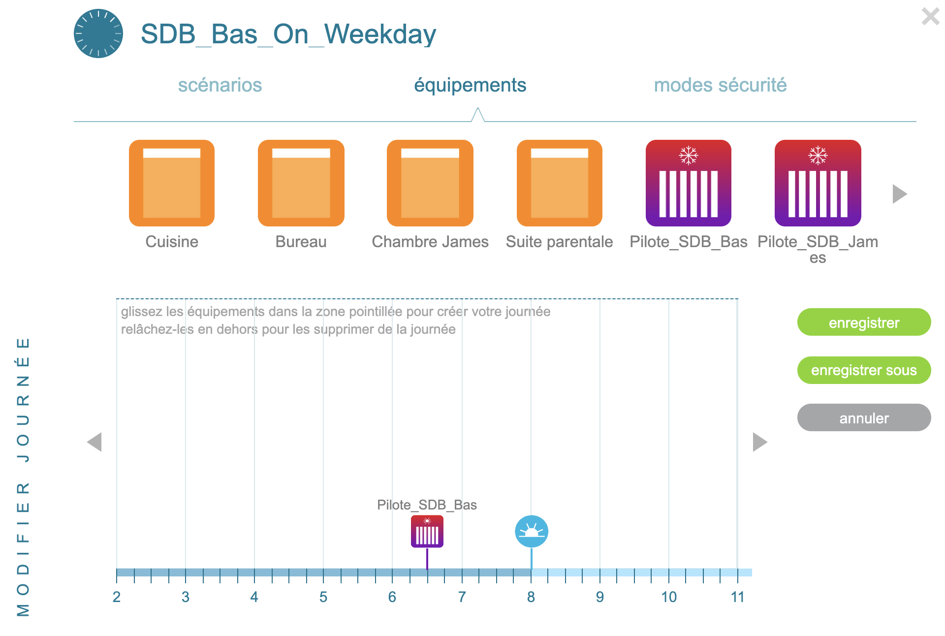

    Étape 2 : Déclenchement quotidien du fil pilote
    En utilisant l'agenda Tahoma comme proposé par Jean-Luc, je démarre l'Interface de chauffage IO pour allumer mon radiateur électrique le matin en mode "Confort", pour qu'on puisse prendre une douche dans une salle de bains préchauffée.
    Dans la capture d'écran plus bas, ce programme s'appelle "SDB_bas_ON_Weekday" et je l'affecte à tous les jours de la semaine.

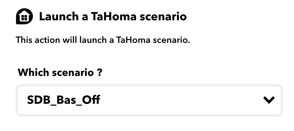

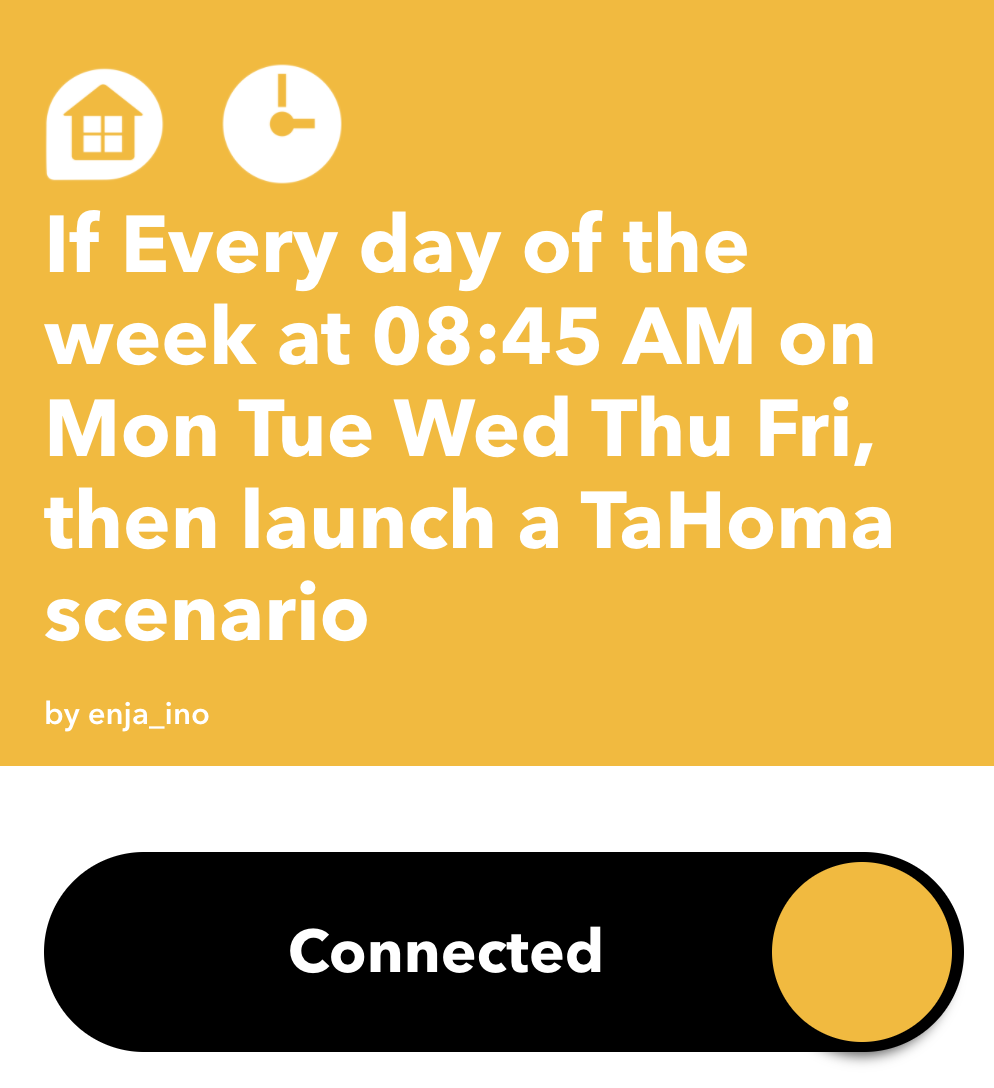

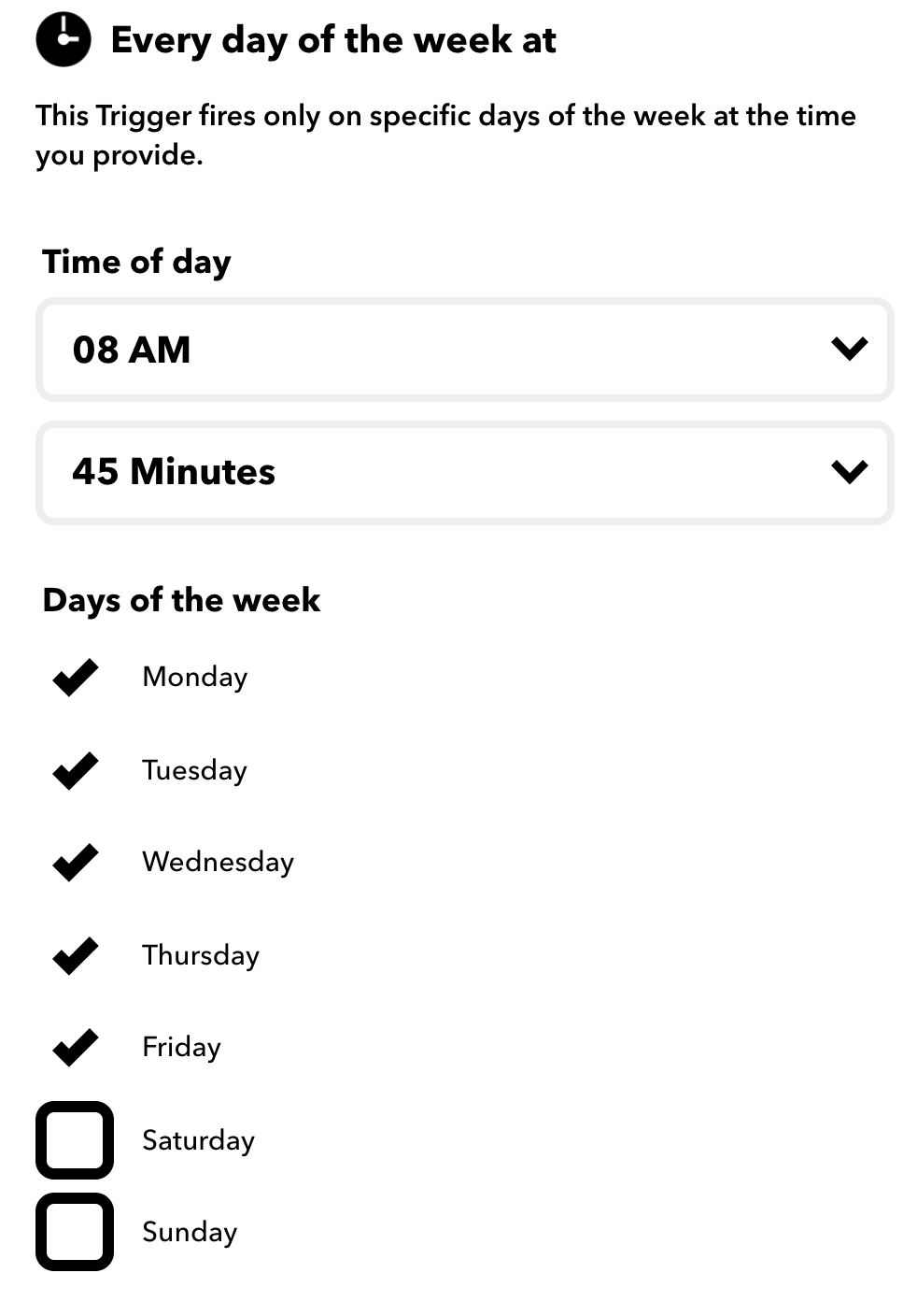

    Etape 3 : Mise en mode "Hors Gel" une heure plus tard
    J'utilise cette fois le site IFTTT (If This Then That) pour programmer une routine quotidienne qui déclenche le scénario "Hors gel" créé à l'étape 1, tous les jours à la même heure.
    Pour le "IF" (trigger, ce qui déclenchera le scénario) j'utilise "Time and date" en spécifiant tous les jours de la semaine ("Every day of the week"), à 8h45 (le temps que les serviettes sèchent).
    Pour le "THAT", je sélectionne l'applet "Tahoma", et après m'être identifié je sélectionne mon scénario créé à l'étape 1, qui met le radiateur en hors gel. (Voir captures d'écran plus bas)
