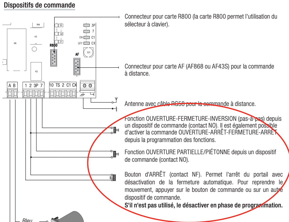

    Bonsoir,

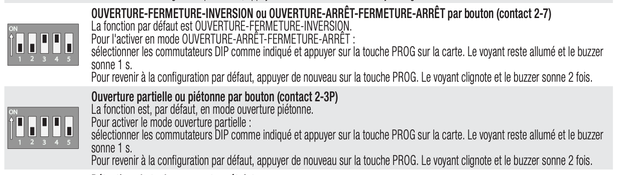

    A priori en 2-7 pour total et 2-3P en pièton et attention aux switchs.
    Extrait de votre notice :
    https://www.materielelectrique.com/content/fichiers_produ...
    Bonne soirée,

    Merci André pour votre réponse mais je suis un peut perdu entre les bornes du récepteur et celles de la carte ZL 60 .
    Pourriez-vous m’indiquer les numéros de bornes où je dois raccorder ces 4. Fils entre le récepteur et la carte ZL60 .Je vous remercie pour votre aide ..Très bonne soirée

    Le sens portail -> récepteur.
    2 sur 4 pour le COM
    3P (piéton) ou 7 (total) sur 3 pour le signal

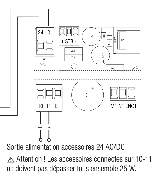

    J'ai oublié le 24V :
    11 sur 1
    10 sur 2.
