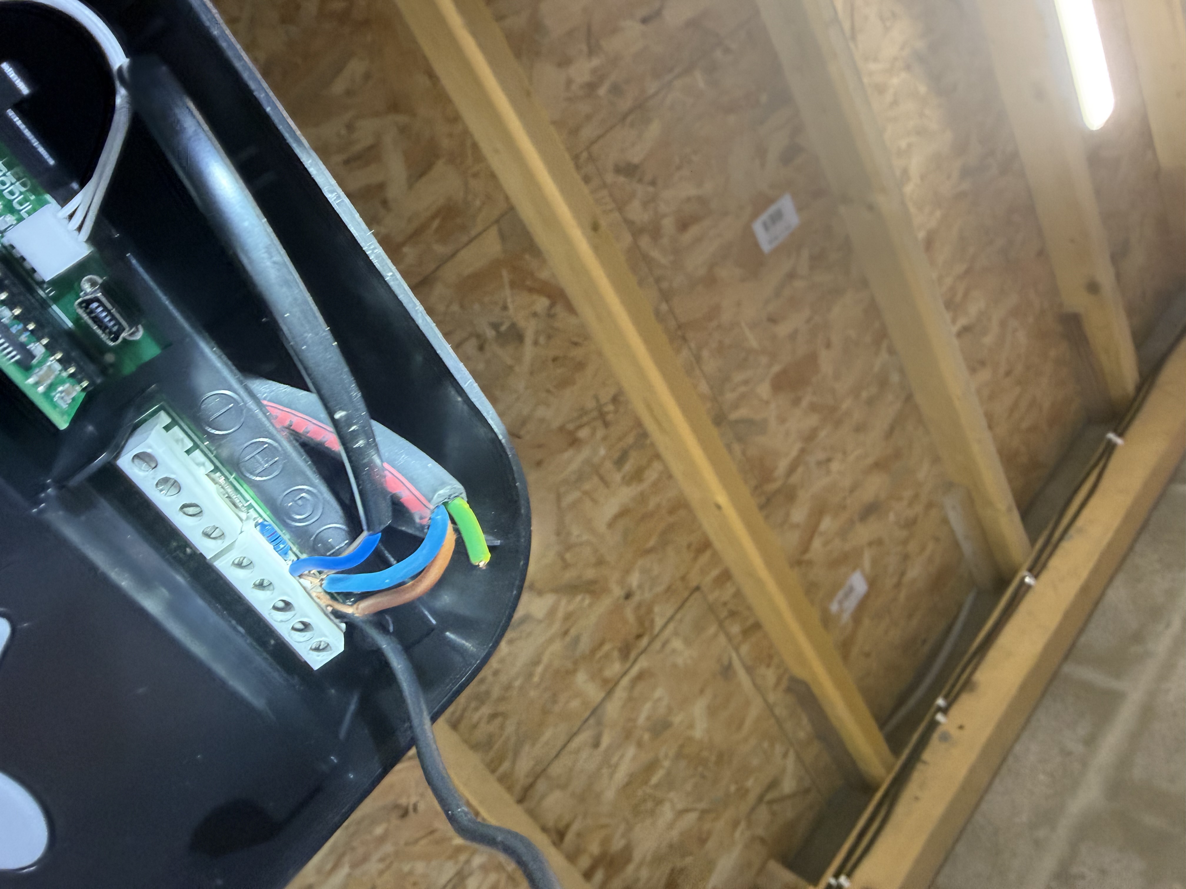

Ma maison est équipe d'un moteur Novotec 423 pour l'ouverture du garage et je souhaite y ajouter un récepteur RTS pour y connecter
mes télécommandes.
Je n'arrive pas à comprendre ou connecter les câbles entre le moteur et le récepteur.

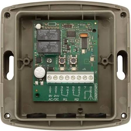

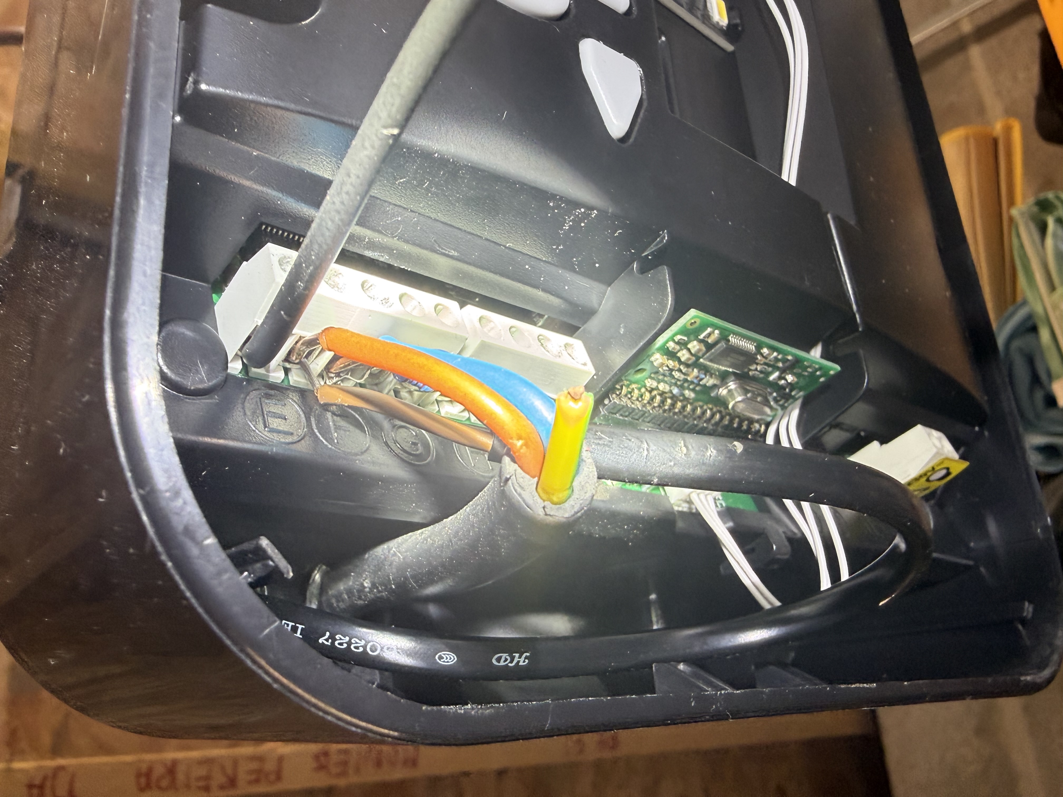

Voici une photo de la carte du moteur et une autre du récepteur. Pouvez-vous s'il vous plait m'indiquer le bon branchement ?
Ah oui, j’ai oublié de préciser, j’ai déjà un bouton poussoir et une ouverture de porte connecté de connecté. Je suppose qu’il faudra que je fasse un raccord avec des wago car le bornier sera trop petit pour avoir autant de câbles.

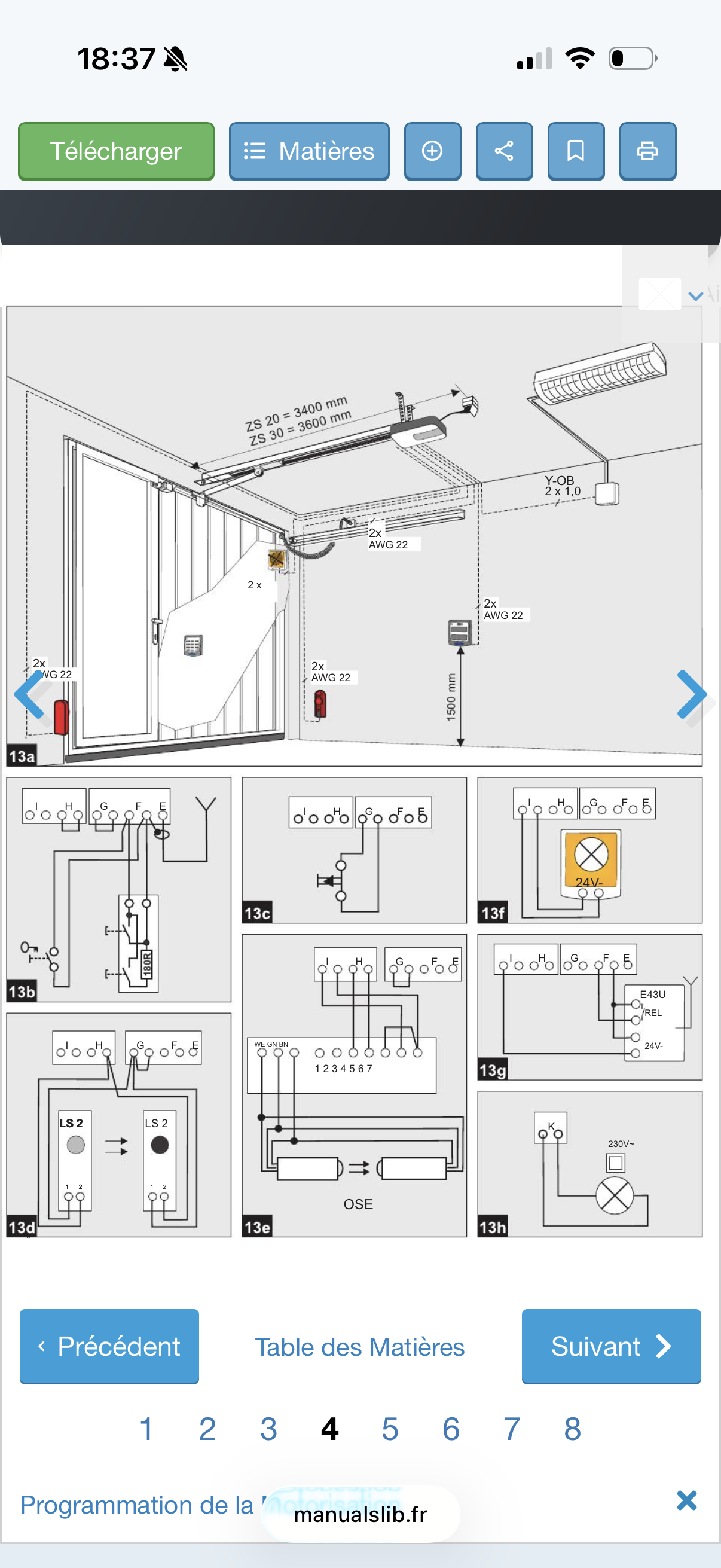

    1/2 RX = fig 13f 24v.
    3/4 RX = fig 13b contact sec.
    Il faudra ajouter une alimentation 24 volts pour le relais Somfy. (Bornes 1 et 2)
    Vous pourrez connecter le contact sec en parallèle de votre bouton poussoir (Bornes 3 et 4 - le sens n'a pas d'importance).

    Je me demande si F-I ne serait pas mieux approprié que 13f pour l'alim 24 V.
    13f semble être une sortie éclairage.
    >>> Faudrait voir un peu plus de la notice .
