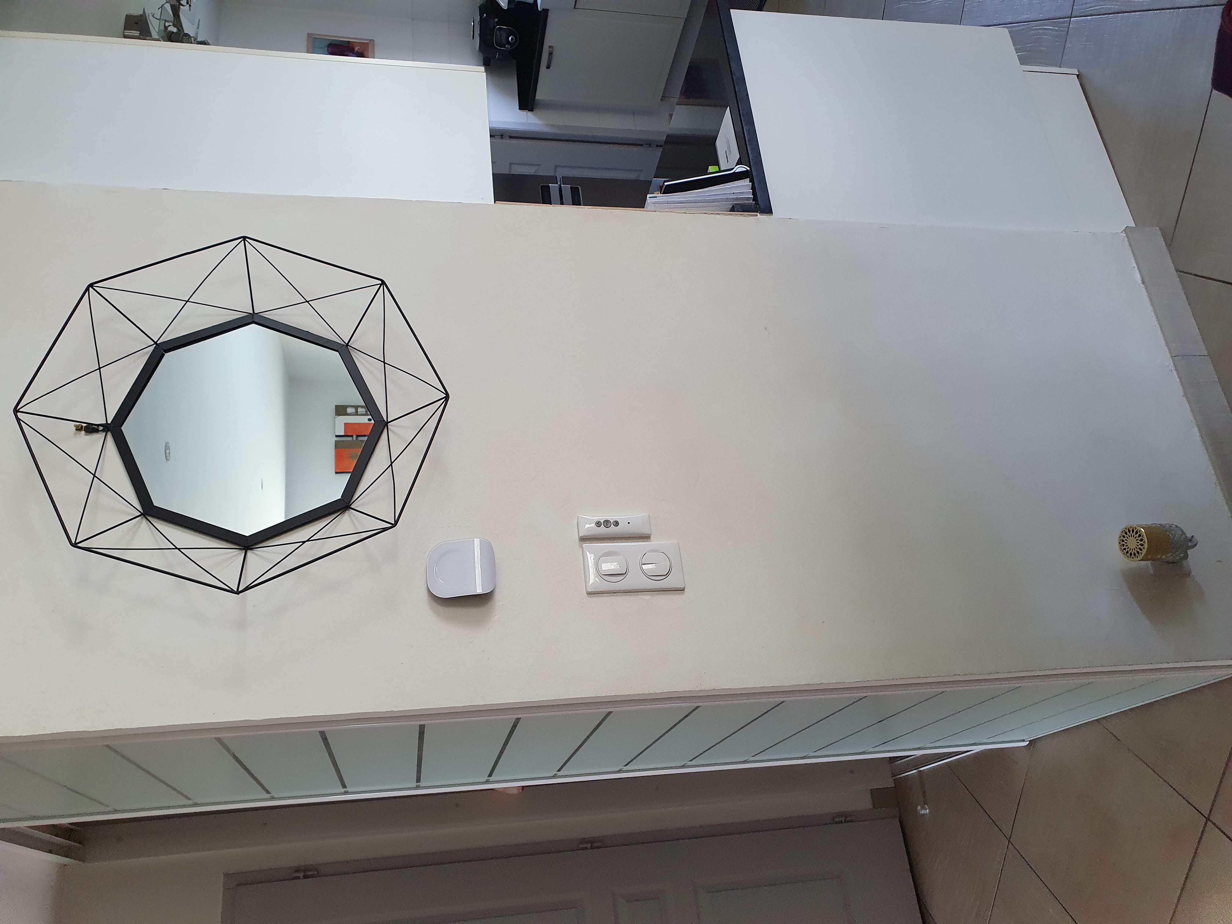

mon thermostat connecté n'arrête pas de modififer la température souhaitée. j'ai beau vouloir figer ma température à 20.5° - via l'application ou en direct (manuel) sur le thermostat - celui ci n'arrête pas de modifier les témpérature (toute les 30 seconde peut être) passant de 16°à 23°, puis à 21°, puis 18° et 20.. bref ca va dans tous les sens ca enclenche et eteint constament la chaudière.. et aussi, ca épuise les piles.. (j'en suis à 2 piles tous les deux jours.. (et ce depuis 1 semaine)..

    Il se peut que cela soit des réveils intempestifs due à des perturbations électromagnétiques provenant d’un appareil a proximité.
    Celles-ci déclenchent la dalle tactile comme une commande manuelle.
    Pouvez-vous déplacer par exemple la commande radio ou autre produits autour pour voir si le problème persiste.
