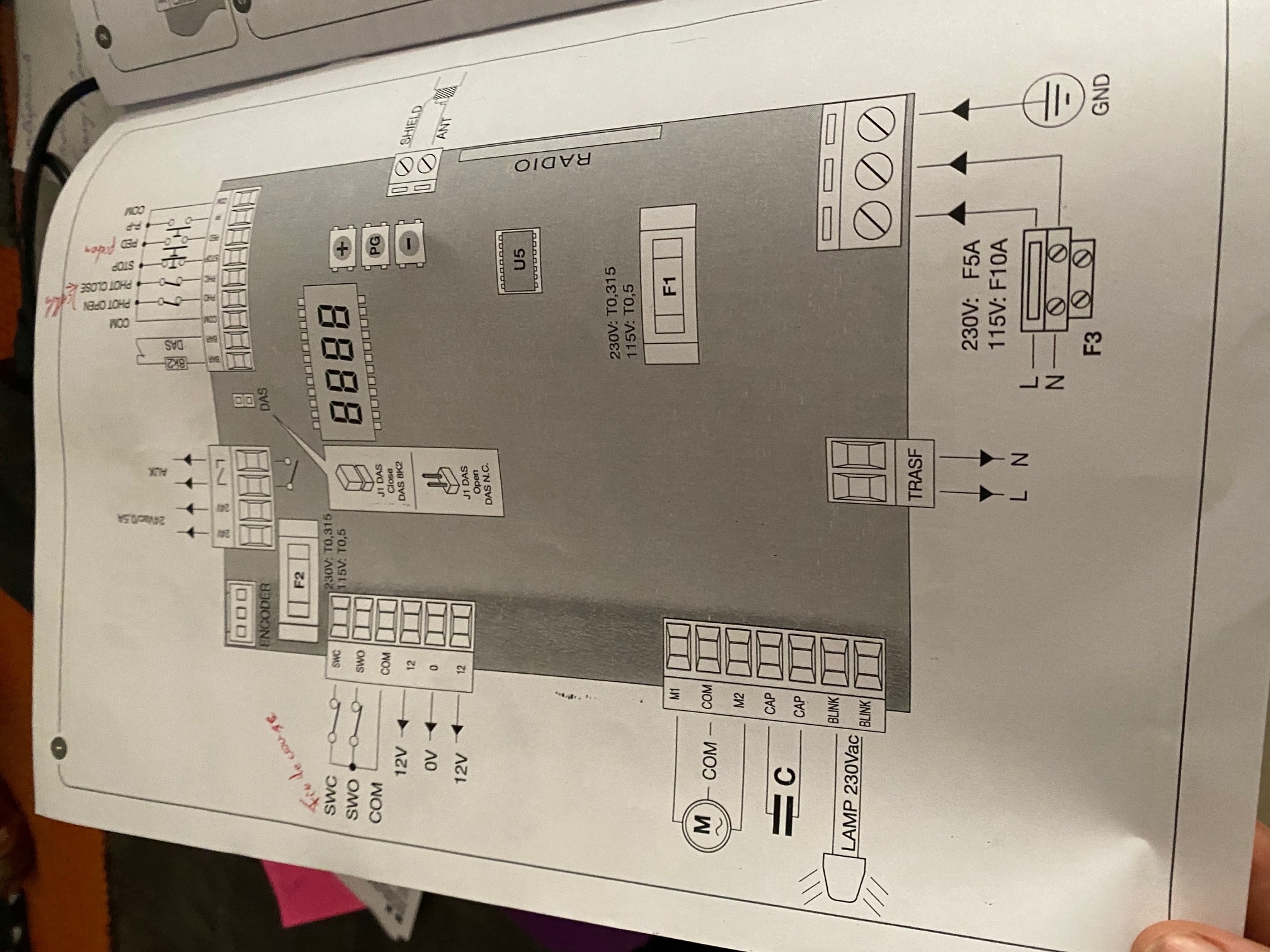

nous avons une motorisation beninca pour notre portail coulissant.
puis je raccorder mon portail à la tahoma ?
d'avance merci

    Il vous faut ce récepteur; https://boutique.somfy.fr/recepteur-portail-porte-de-gara...
    1/2RX = 24v moteur (à coté de AUX)
    3/4 RX = P.P/Com
    CdL
    C'est possible mais en intercalant un récepteur universel RTS ou IO.
    https://boutique.somfy.fr/kit-recepteur-universel-rts.html
    https://www.somfypro.fr/trouver-un-produit/-/e-cat/1841229 (en vente chez les pro ou sites internet spécialisés).
    Nécessite du 24 volts pour l'alimentation.
