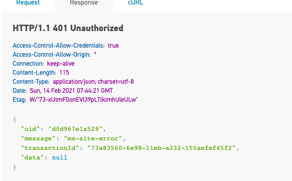

Depuis deux jours, il m'est de nouveau impossible d'actionner mes volets, que ce soit via l'api, le bouton physique ou l'application mobile.
L'application m'indique qu'il y a un problème avec la box, et l'api indique le message en pièce jointe.
J'ai déjà re-démarré et re-synchronisé la box connexion avec le bouton "reset".
Que signifie ce message ? Que puis-je faire ?

    Bonjour Maxime,
    J'ai lancé une resynchronisation de votre boitier avec notre serveur.
    pouvez vous me dire ci cela fonctionne avec votre application Connexoon.

    C'est effectivement corrigé.
    Est-ce qu'il est possible d'avoir plus d'informations sur le problème ?
    Cela arrive régulièrement que cela ne fonctionne plus. J'aimerais savoir si je peux avoir la main sur cette synchronisation ou si il y a une opération que je peux faire de mon côté pour éviter de rester une semaine les volets fermés chez moi ...
    Bonjour maxime,
    vous pouvez forcer cette resynchronisation en suivant les étapes :
    1 - débrancher électriquement la box (la sortir de son socle si c’est une Serenity)
    2 - appuyer sur RST (petit trou) à l’aide d’un trombone
    3 - Rebrancher tout en restant appuyé jusqu’à l’apparition du voyant rouge
    4 - attendez 5 minutes que tout se stabilise
    5 - remettez la box sur son socle Serenity le cas échéant.
    Attention, ne pas débrancher la box pendant la phase de réinitialisation.
