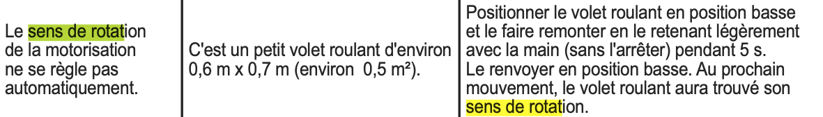

    Le RS 100 règle automatiquement son sens de rotation.
    cf extrait notice en cas de pb.

    alors si même en conf usine, il valide pas son sens de rotation, je pense qu'il a un problème.
    Voir avec votre installateur/revendeur pour SAV.
