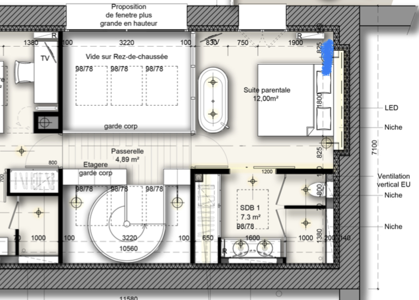

    J'ai bien commandé des détecteurs petits animaux. Je vous joins les projections 3D avec un point bleu ou je pensais installer les détecteurs.

    Quand je dis pas de radiateur dans le champs du radar, je n'avais pas pensé que vous alliez le mettre au dessus du radiateur de la chambre parentale. La chaleur monte donc le détecteur se déclenche.
    En étage on surveille le point de passage obligé donc la passerelle
