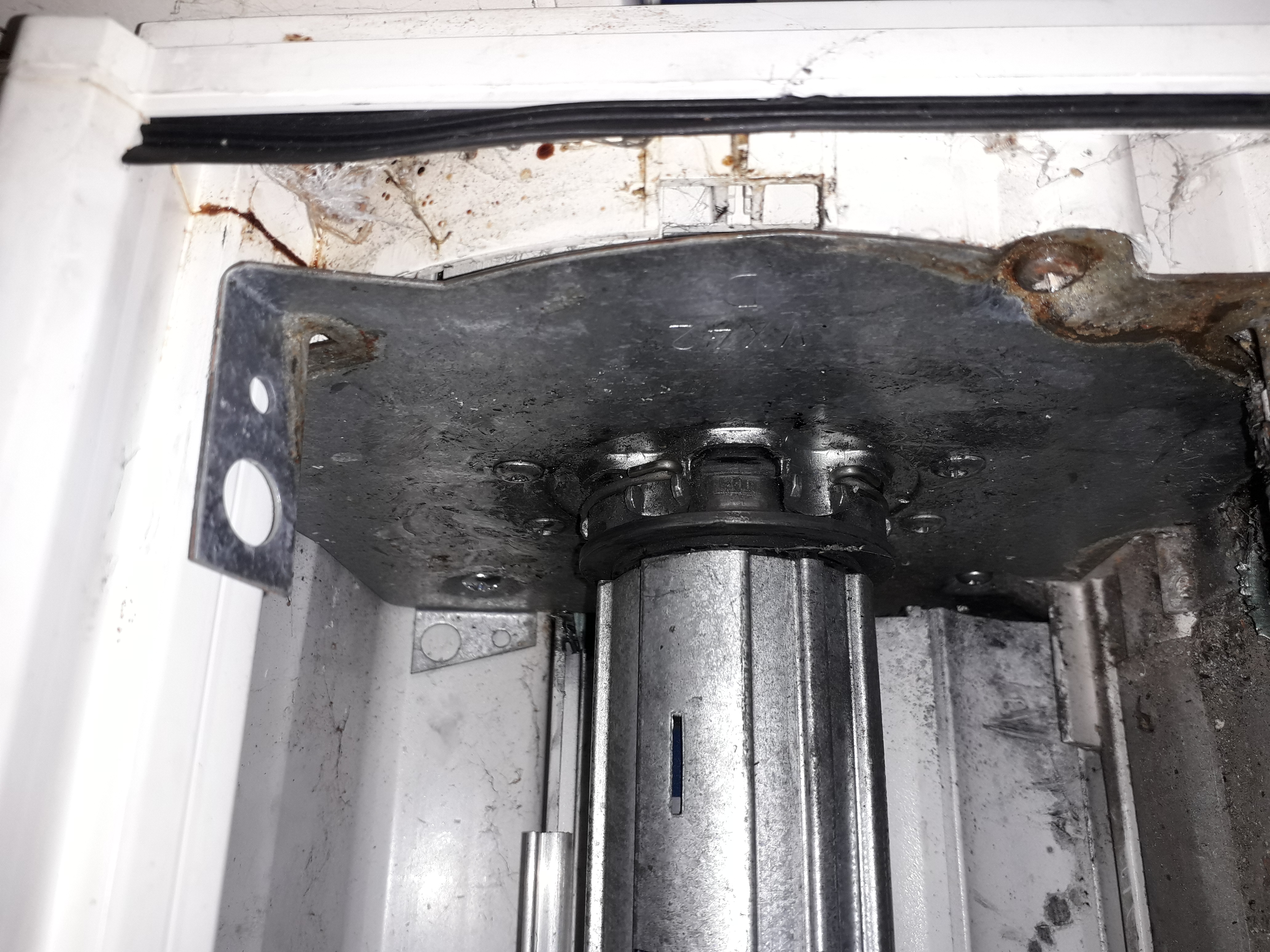

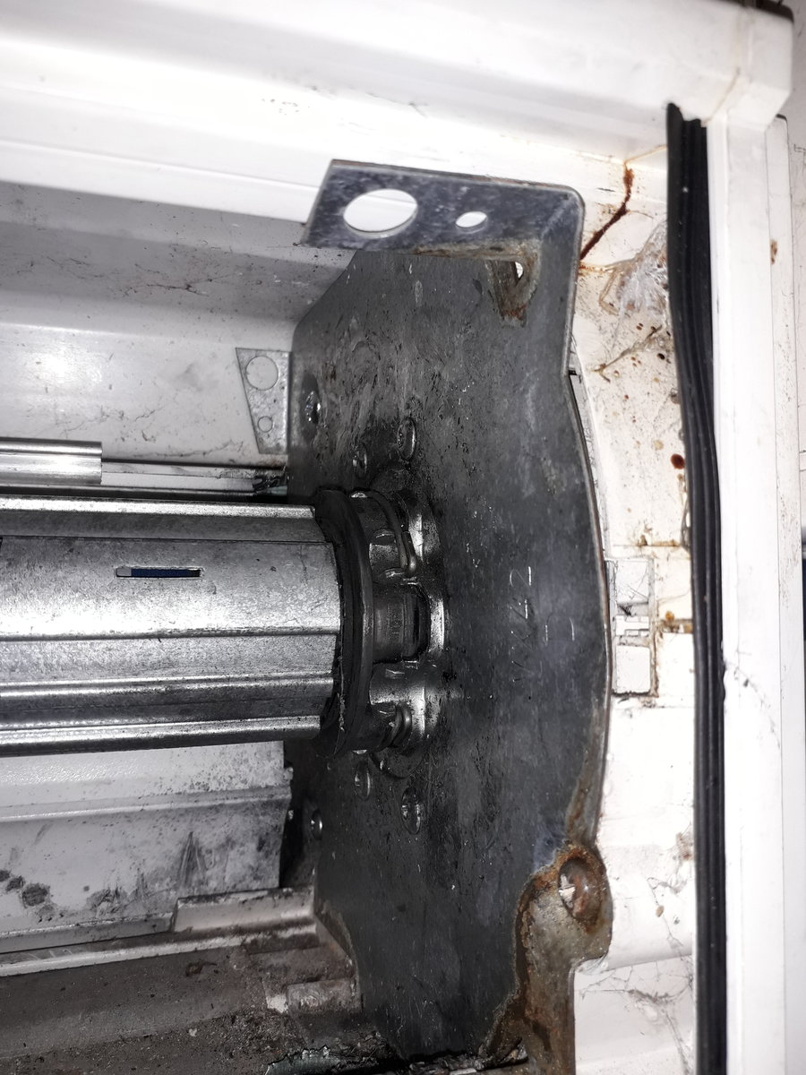

    Que voulez vous dire par butée haute , car le volet s'enroule dans le caisson . Le volet est arrêté par des butées de chaque coté en haut .
    Ce qui se passe c'est que le moteur lui reste alimenté !

    Si Si , j'ai bien 2 butées en extérieur pour arrêter le volet .
    Le problème c'est qu'il ne les prend plus en compte et force , je dois couper l'alimentation du moteur pour l'arrêter .

    Ah bah alors c’est qu’il est en panne sûrement.
    Il doit plus détecter l arrêt.
