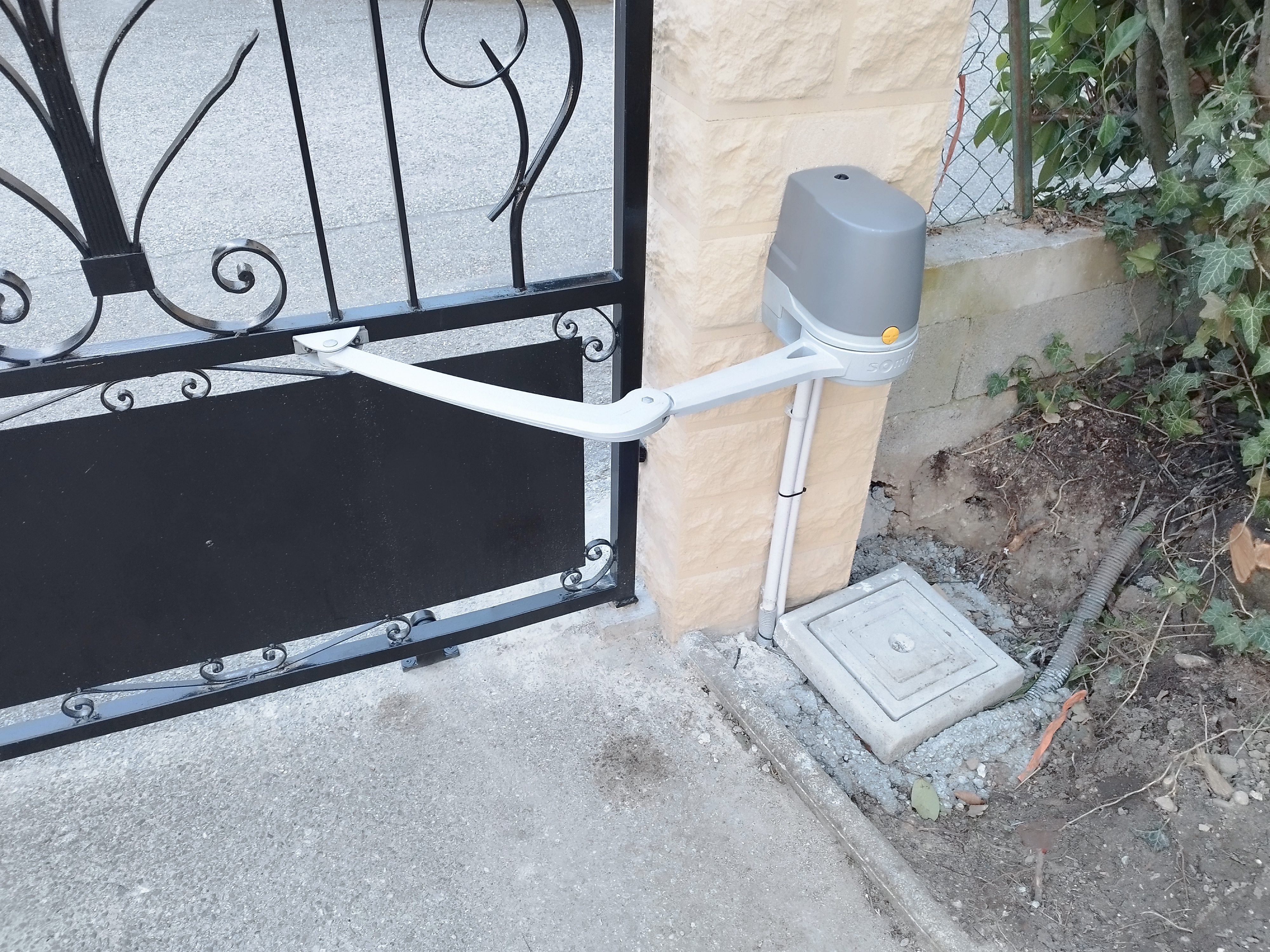

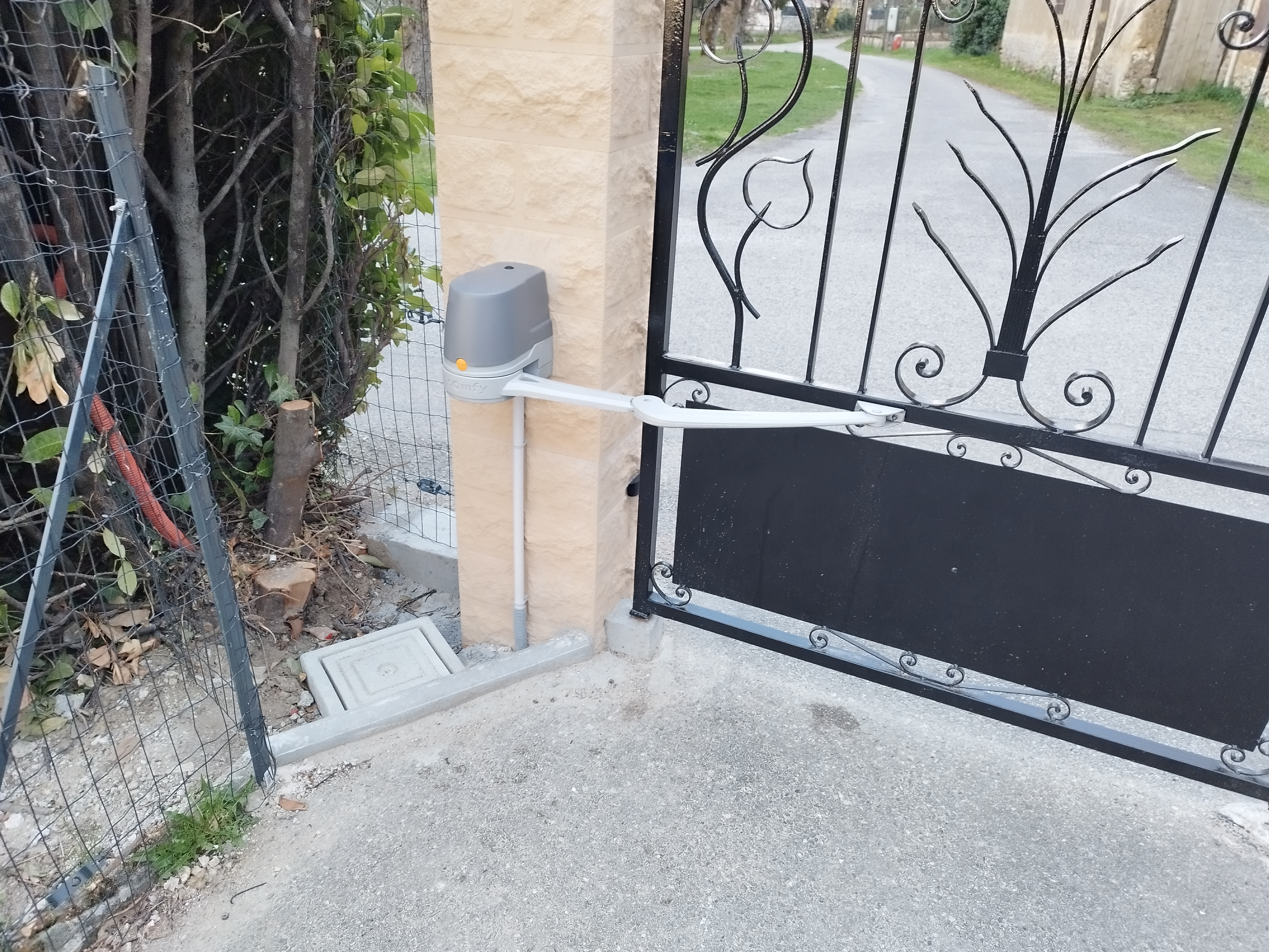

    J'utilise comme motorisation le pack "EVOLVIA STAR". Je confirme l'installation est bien verrouillée, j'ai installé une butée et le portail vient bien se fermer dessus.
    Il s'agit d'un bruit aigu de grincement qui est aléatoire à l'ouverture ou fermeture du portail.
    L'installation est toute récente et le bruit est audible sur les deux côtés du portail. Est ce possible qu'il s'agit de saleté introduit dans la motorisation et qui fait ce bruit? Doit je m'en inquiéter?

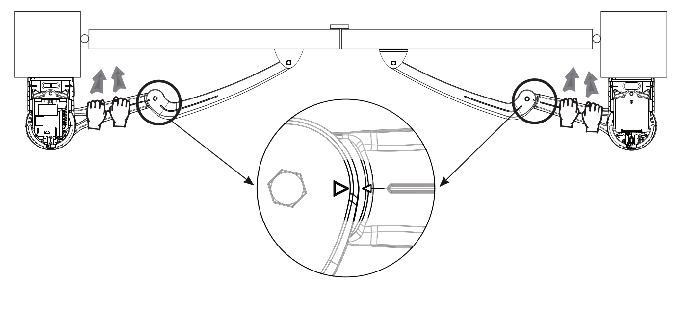

    Quentin va revenir vers vous mais (et ça n'a peut-être rien à voir avec le bruit), on a l'impression que le bras, au moins côté droit, est mal aligné. Les flèches sont-elles bien l'une en face de l'autre comme sur la photo.
    Quentin B.
    Quentin B.
    Quentin B.
    Bonjour Guillaume,
    Je rejoins Jean-Luc, il semble que votre bras droit ne soit pas entièrement tendu, ce qui rend peu probable le respect des recommandations de pose pour votre installation. Cela pourrait engendrer des contraintes sur le moteur et expliquer ce dysfonctionnement.
    Je vous recommande de vérifier à nouveau votre installation en suivant les instructions de pose du disque fournies avec le kit.
    Guillaume F.
    Guillaume F.
    Guillaume F.
    192 / 750
    Bonjour Quentin et Jean Luc,
    Je vous remercie pour vos recommandations. En effet, j'ai réaligné les bras avec le moteur et tout fonctionne correctement. Merci à vous,
