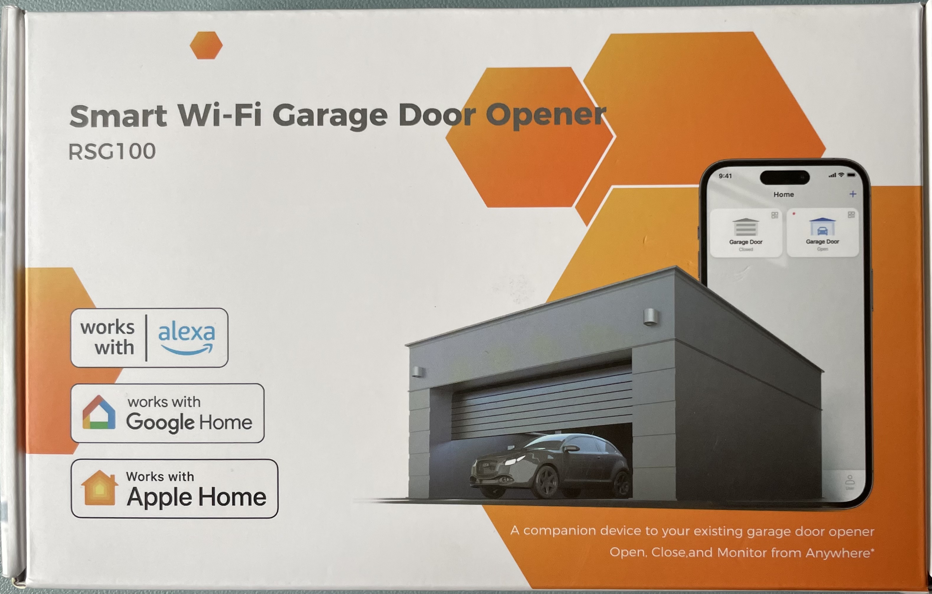

    C’est justement ce que j’aimerais faire.
    Je ne sais pas comment brancher les câbles sur le moteur.
    Bonjour Emmanuel,
    Comme l’a mentionné Richy, il n'y a pas de bornier de sortie capable de transmettre cette information à votre boîtier. Pourriez-vous me dire quel est le modèle de votre kit d'ouverture ? Avez-vous besoin d'un bornier d'alimentation ?

    J’ai déjà une prise électrique pour l’alimentation. Je me demande si je peux le brancher sur le moteur du portail pour les contacts.
    Bonjour Emmanuel,
    Après avoir examiné la notice de ce produit, je pense qu'il est bien compatible.
    Les deux câbles GND et PB devraient être connectés au bornier Start.
    Cependant, ce produit est conçu pour des portes de garage et non des portails, donc nous ne pouvons pas garantir son bon fonctionnement dans ce contexte.

    J'ai essayé le branchement sur le bornier Start, mais l'appareil est défectueux. Donc retour à l'envoyeur. J'en commande un nouveau pour essayer.
    Merci pour la réponse.
