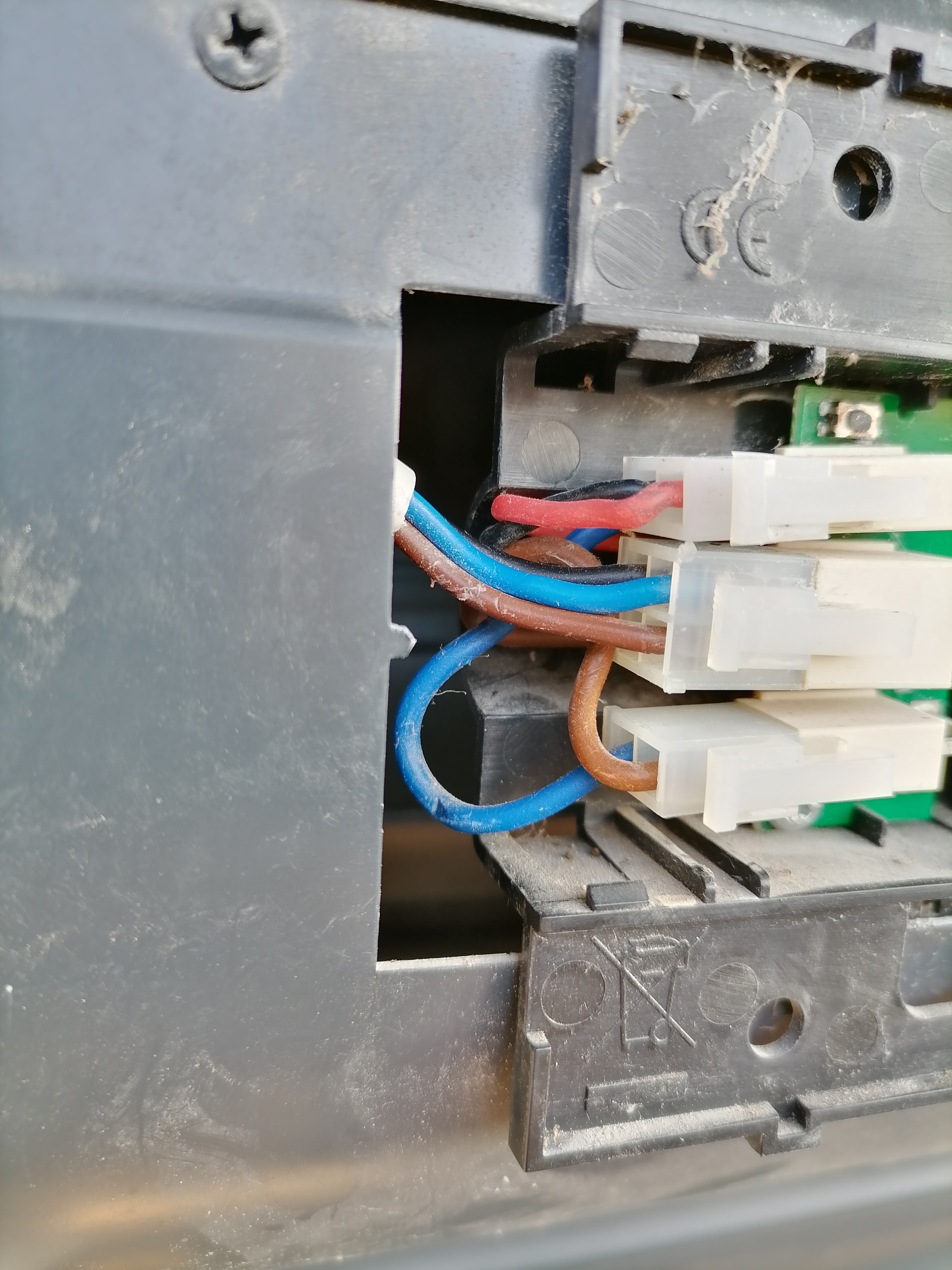

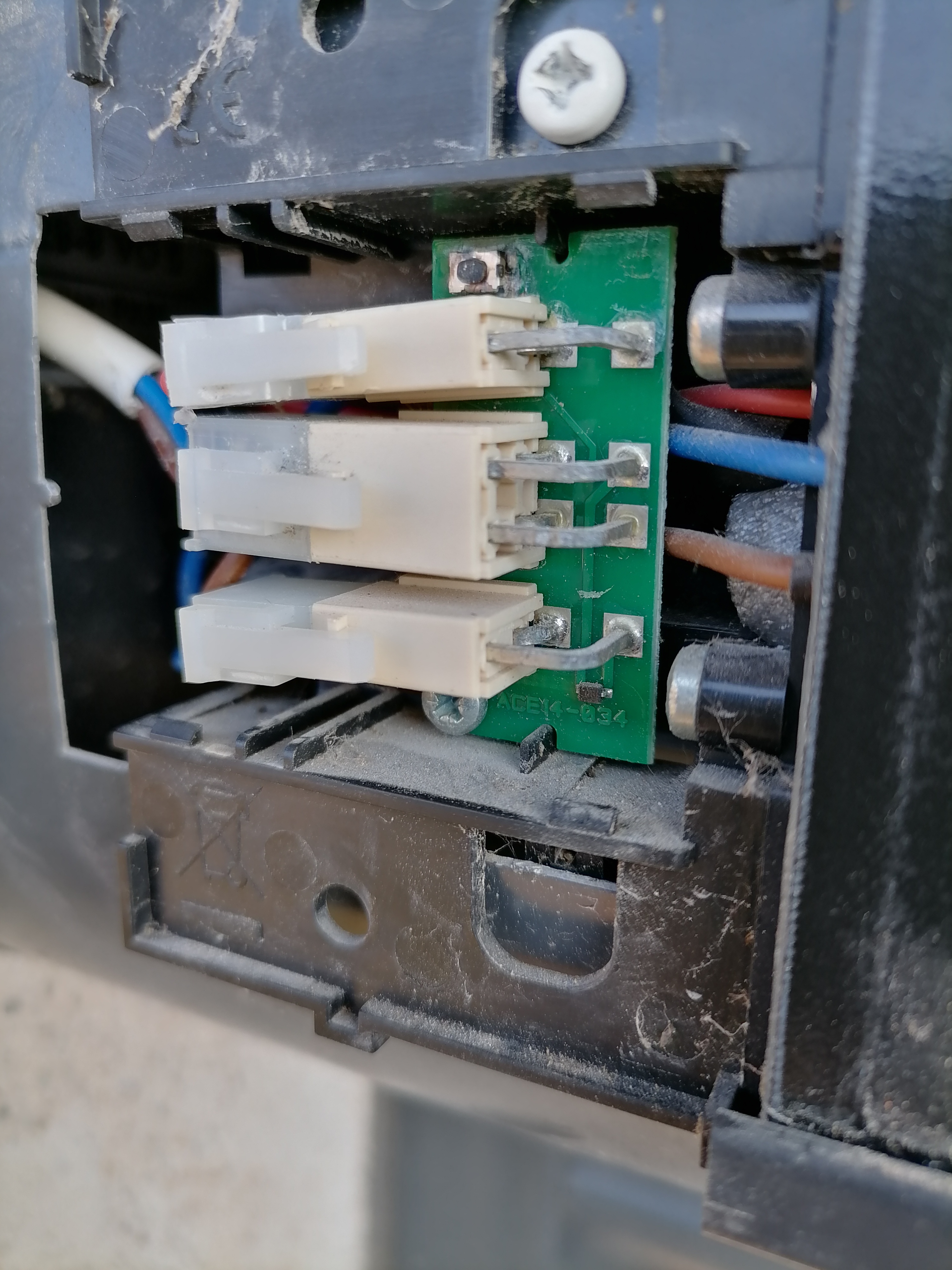

    Mon installation est donc comme sur les photos.
    Le Tamiya du haut étant la batterie et celui du bas le panneau solaire, le milieu est le moteur.
    Donc si je prends la tension à même le circuit je ne trouve que 3 ou 4volts sur le panneau et la batterie, par contre si je prends directement dans les mini tamiyas le panneau indique 19v et la batterie 5v mais elle continue de monter en flèche.
    Est ce le circuit imprimé qui pose soucis?
