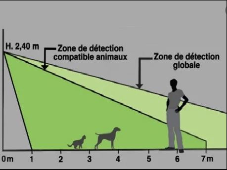

je viens d'installer un kit Advanced avec camera indoor, elle se trouve dans mon salon et la configuration de la pièce fait que même avec les réglages , les chats sont détectés.
dans ma cuisine j'ai mis un One Plus que je possédait déjà, et je teste la fonction notification et déclenchement manuel de la sirène pour palier ce soucis sachant que j'ai moins de détaction avec la One, qu'avec la INDOOR, configuration de Pièce je pense,
Mais y a t'il un réglage pour obtenir la même chose sur les camera indoor : detecter, enregistrer, transmettre une notification et ne pas déclencher l'alarme, si ce n'est manuellement ?
car chaque issue est équipé d'un intellitag donc déclenchement assuré.

    Le problème avec les caméras c'est que le réglage de sensibilité pour les animaux ne fait que réduire l'angle de surveillance du radar. Voir Schéma joint.
    Somfy travail a la mise en place de la fonction Human détection, mais elle n'est pas encore opérationnelle. Je viens de constater au passage qu'un marque concurrente de Somfy vient de proposer ce service sous forme d'abonnement payant.
    Pour que votre indoor détecte et prévienne sans déclencher l'alarme, il faut créer sur Somfy Protect un deuxième site d'installation et installer votre indoor sur ce nouveau site. Votre caméra travaillera alors en autonome et ne déclenchera plus la sirène.
    C'est a mon sens la meilleur utilisation de cette caméra, surtout avec des chats qui ont tendance a grimper sur les meubles et donc de rentrer dans le champs de détection du radar.

    Mercy Jacky,
    j'avais déjà vu ce schéma pour la OUTDOOR, j'ai une One , avec laquelle j'ai moins de soucis, mais elle plus haute de 10cm, cela doit jouer, et la configuration du salon est plus compliqué pour gérer les chats lol
