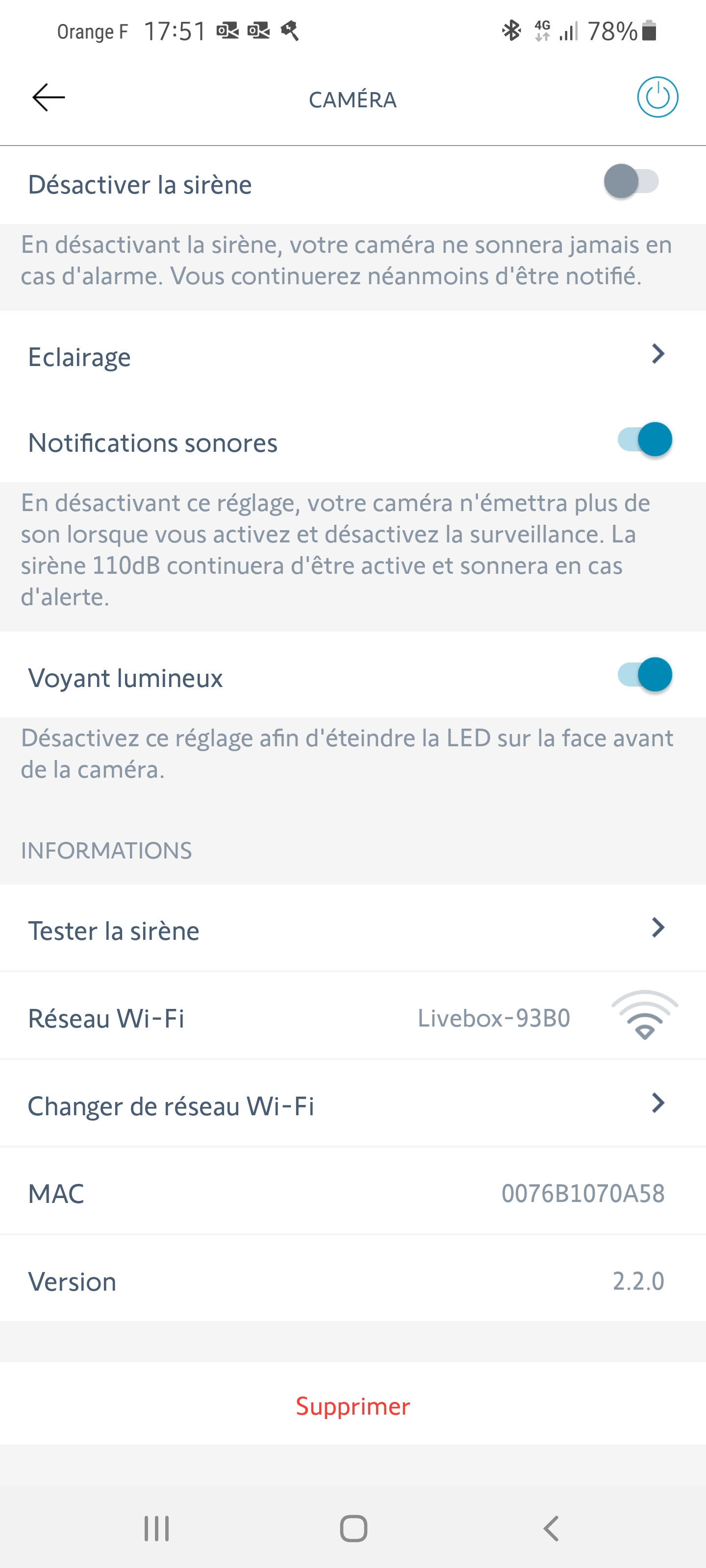

Ma caméra outdoor perd la connexion Wi-Fi au minimum une fois par jour depuis plusieurs semaines alors qu'aucune modification d'installation n'a été effectuée.
Le wifi est connecté via un répéteur orange situé à 1m derrière. Sans le répéteur, il est impossible de capter le moindre signal de ma box située à l'extrême opposé.
Je précise que le répéteur dispose de deux bandes avec noms SSID séparés. Malgré tout le signal reste faible à 1 trait !
J'ai tenté une réinitialisation ainsi que de baisser la qualité de la vidéo en vain...
