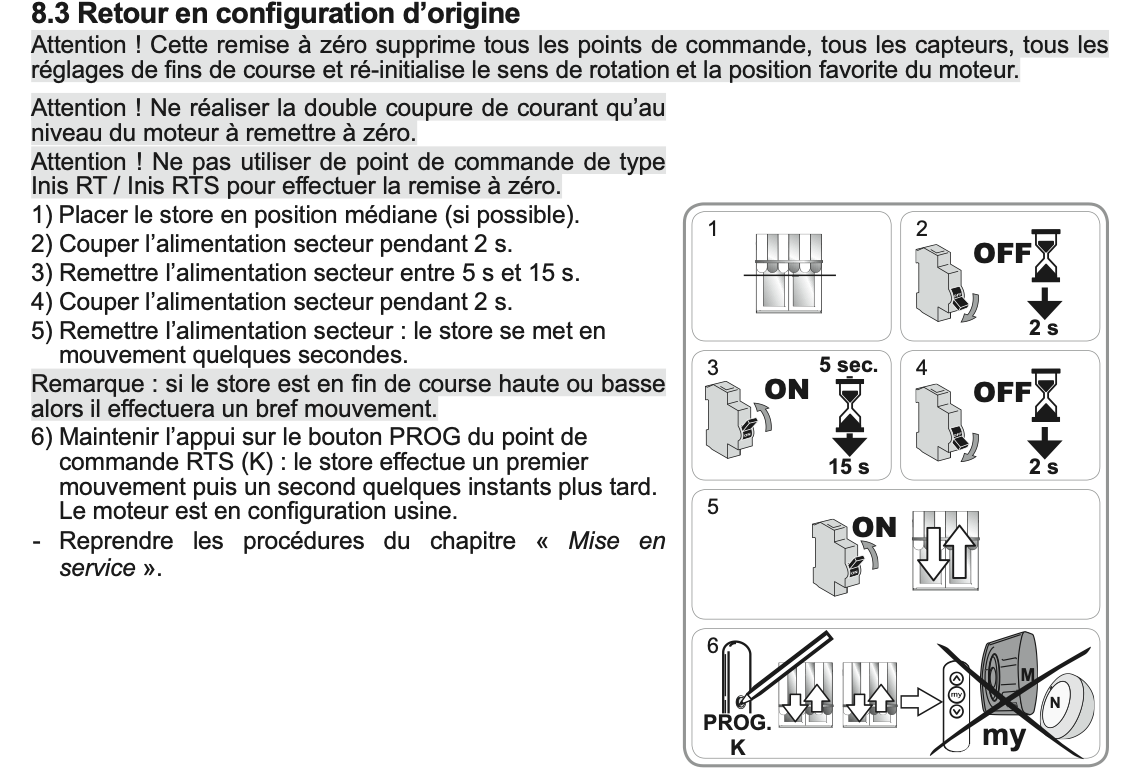

J'ai un store banne équipé d'une télécommande Telis 1 et d'un capteur Eolis 3D (avec piles neuves). Le store remonte tout seul au bout d'une heure. Selon la notice le capteur est en panne.
J'ai voulu supprimer Eolis selon la notice (pièce jointe):
1)appui long sur le bouton PROG de la télécommande: le store effectue un va et vient, comme prévu.
2)appui sur le bouton PROG (5) du capteur: le store ne bronche pas car le bouton PROG (5) est coincé mécaniquement (oxydation avec le temps?): il est donc inefficace et la procédure de suppression de l'Eolis ne peut donc pas être terminée.
Comment faire pour supprimer la fonction de ce capteur sans le remplacer par un nouveau : il s'agit de pouvoir utiliser le store avec la télécommande (qui fonctionne bien) sans l'intervention du capteur Eolis

    Bonsoir,
    si le bouton du EOLIS est HS, il faut réinitialiser le store avec la procédure de double coupure électrique.
    Puis refaire la mise en service. Voir page 22 :
    https://service.somfy.com/downloads/fr_v5/5113030csunea_4...

    Merci à André N qui m'a donné une excellente réponse: la procédure de double coupure électrique plus une nouvelle mise en service a bien fonctionné : le store fonctionne sans le capteur Eolis
    Un grand Merci
