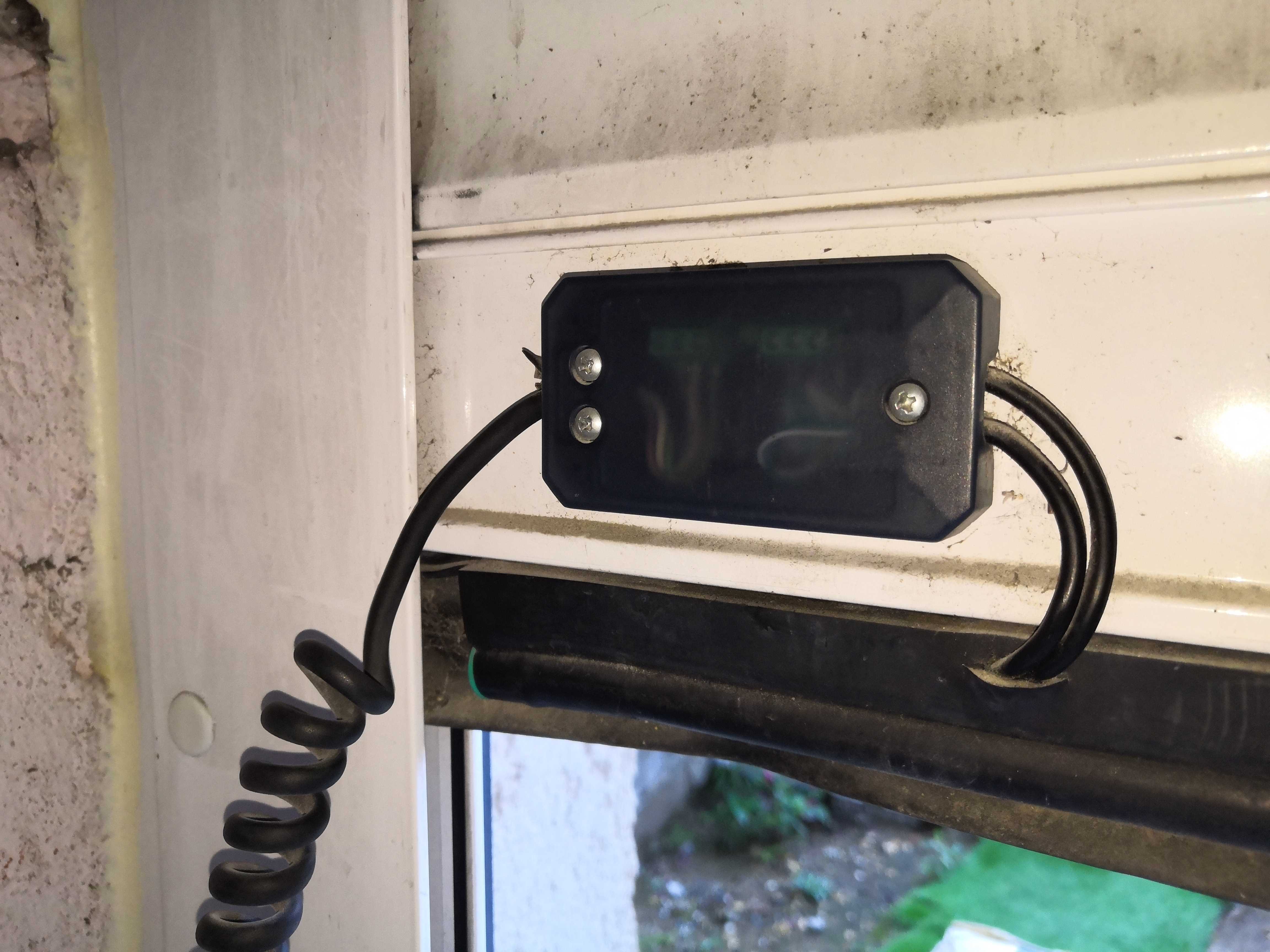

    Faites moi une photo de l'émetteur ouvert qui se trouve en bas de la porte.

    Voici quelques photos supplémentaires. Le code erreur semble être E8.
    C'est une barre filaire.
    Mettez la porte en descente et appuyez sur la barre, si la porte s'arrête puis remonte, la barre est ok.
    Sinon, E8 = fin de course déréglée.
    Reprenez les réglages de fin de course du moteur selon sa notice.

    Merci, j'ai fait le test de mettre un obstacle sous la porte qui descendait et elle ne s'est pas arrêtée pour remonter.
    la palpeuse est HS, il faudra la faire remplacer.
    Attention ! C'est un organe de sécurité indispensable et obligatoire sur toutes portes enroulables.
    En attendant, débranchez la palpeuse sur l'Axroll et passez en paramétre P1=00.
