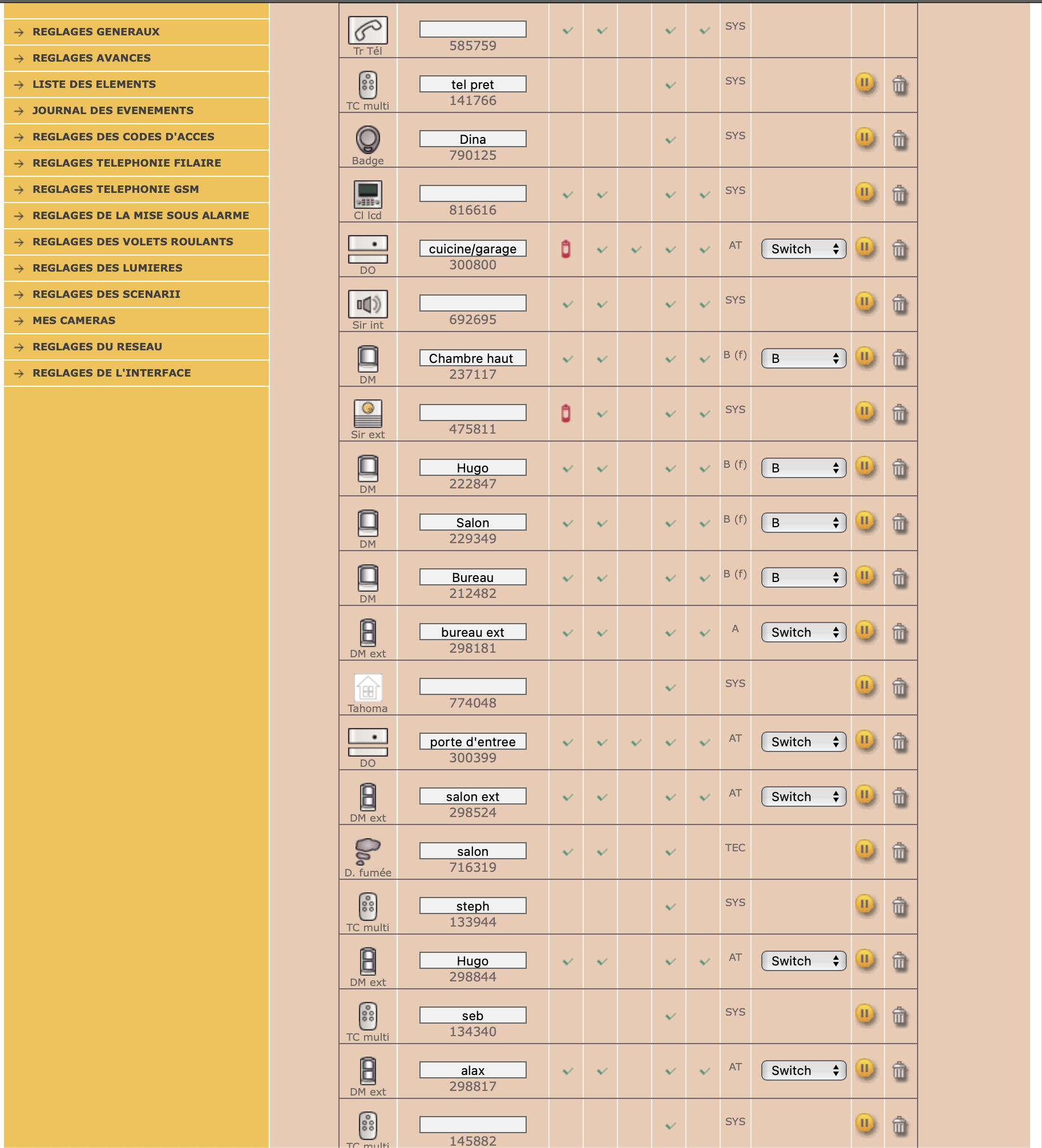

mes détecteurs de mouvements ne fonctionnent plus et il m est impossible de les re associer avec la centrale si je les efface.
ils n y a plus de bip a l appui sur le bouton de test
les piles sont neuves
les détecteurs assignes a la base ne déclenchent pas si o passe devant et les bouton de test ne fonctionnent pas non plus
il n y a pas de défaut pile sur ces détecteurs
Même les détecteurs extérieurs de mouvement ne fonctionnent plus
il s agit d une alarme Protexiom Integral RTC

    Il faut changer les piles de votre sirène extérieure et celles du détecteur "cuisine/garage".
    Il faudra peut-être également remplacer les piles de la centrale.
