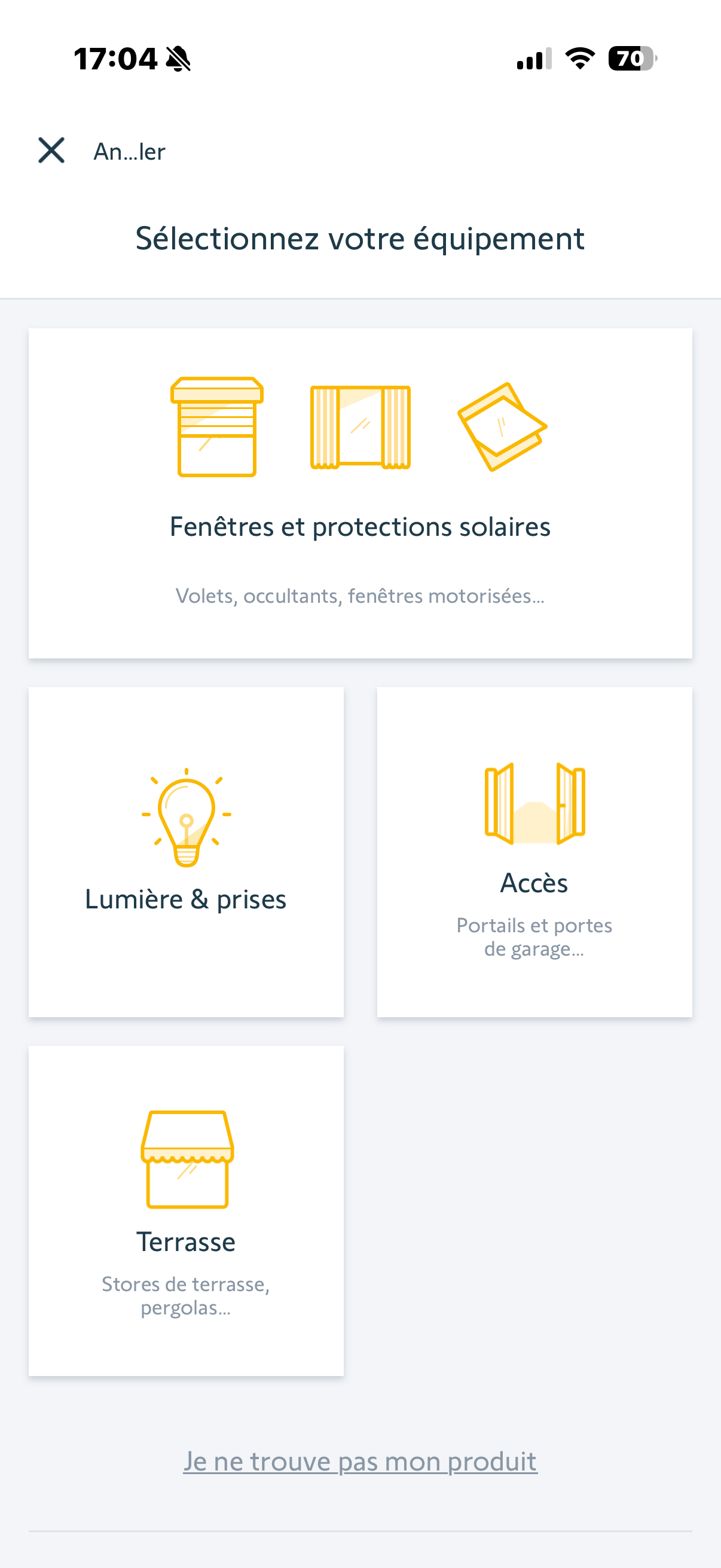

    Bonjour, comment ajouter un chauffage je n’ai pas l’option chauffage moi sur mon menu
    Vanessa F.
    Vanessa F.
    Vanessa F.
    Bonjour Romuald,
    En effet le chauffage n'est pas compatible Kit de connectivité.
