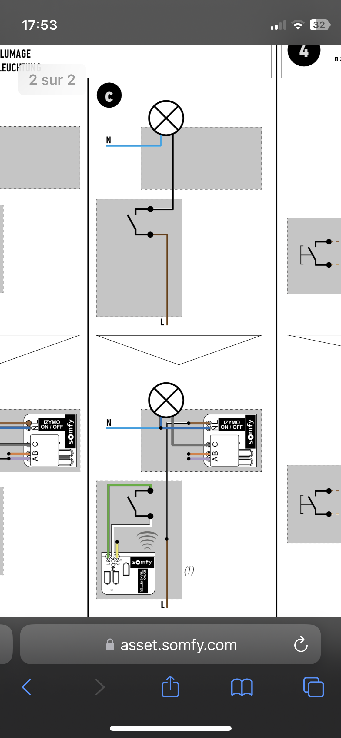

    Voir ma réponse avec le schéma plus haut.

    Je comprends plus le sujet. Ici on parle bien d izimo pour gérer une lumiere. Pas d’un Izymo pour volet roulant.
    Donc non on prends pas un autre de B pour habiller A

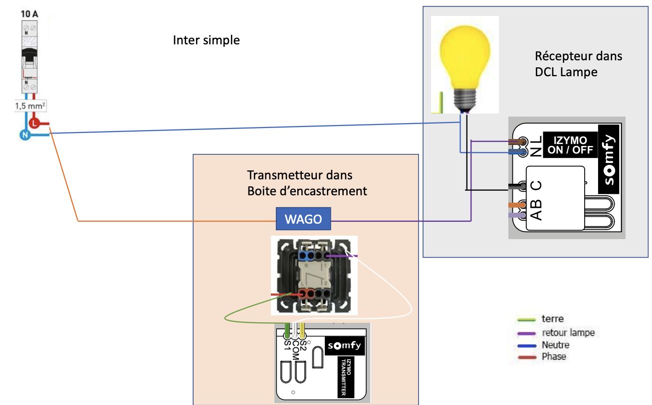

    Si vous reprenez le schéma plus haut, le Izymo on off est placé au point lumineux la où vous avez le neutre. Un émetteur Izymo est câble sur l interrupteur pour commander le Izymo on off et la phase et le retour lampe sont câblés avec un wago à la place de l interrupteur.

    Ok ça j'ai bien compris mais le fil C de l'émetteur Io ref 1822649 il sera brancher a quoi ? Car justement sur cette émetteur 3 fils donc la phase le neutre et la terre sorte du mur le retour lampe se fait directement à l'interrupteur sachant qu'à l'interrupteur j'ai pas de neutre comment dois je faire mon retour lampe ? C'est plutôt ça la question . J'ai un neutre au niveau du point lumineux et j'ai le retour lampe côté interrupteur sachant qu'avec le izymo Io 1822649 il faut brancher le neutre et le retour lampe avec le même récepteur ( Fils A et C de du récepteur)
    André N.
    André N.
    André N.
    C'est plus clair avec ce schéma ?
    le C sur le point lumineux, et un neutre avec un wago 3 fils, 1 sur la lampe, un sur le izymo et un qui retourne au neutre.

    C n’est pas un neutre, c’est une phase.
    Une phase et un neutre alimente le Izymo.
    Le C et le neutre alimente la lampe.
    Le Izymo fait coupure entre les deux pour la domotisation.

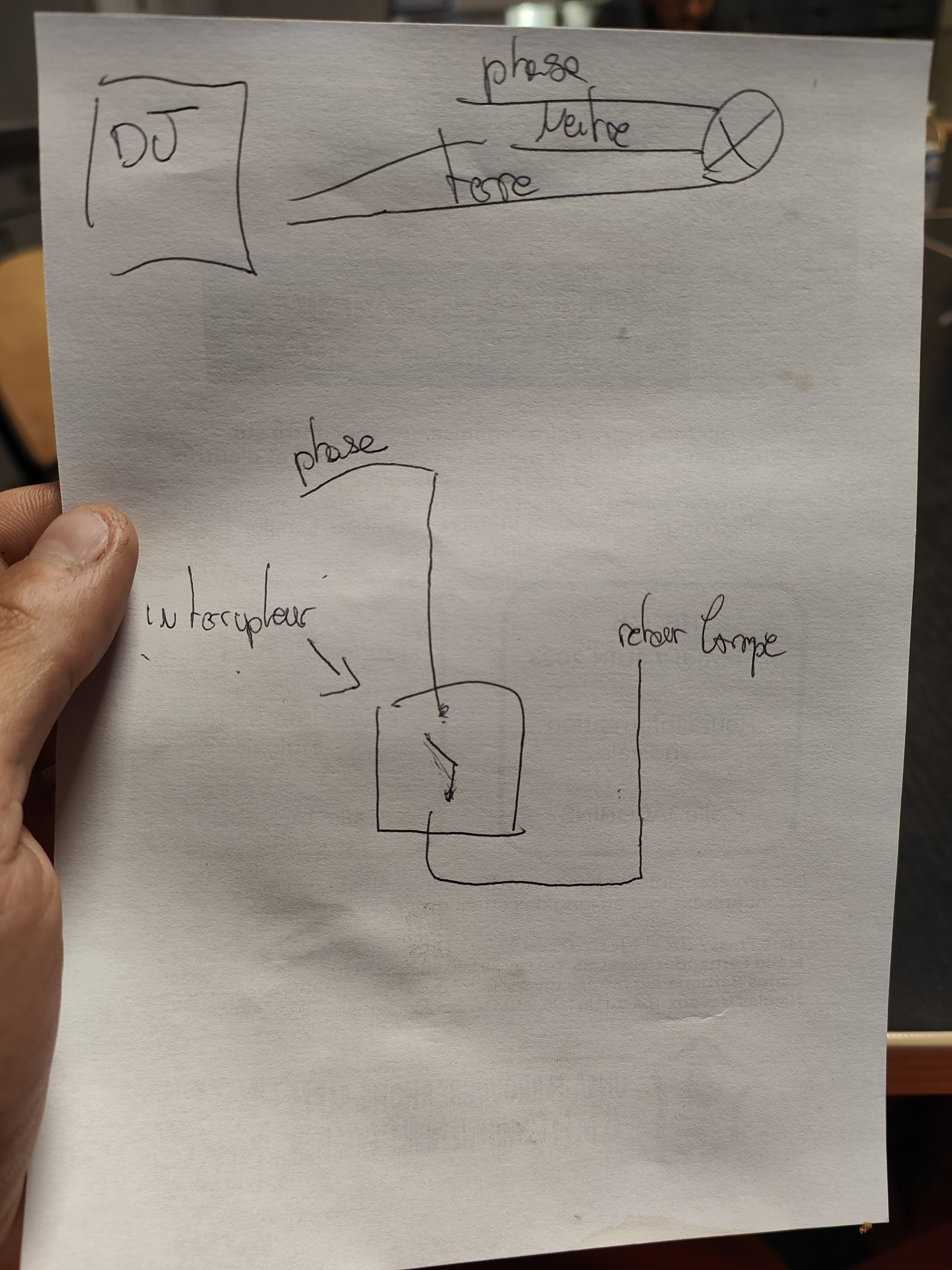

    Je vous envoie mon schéma de cablage en photo

    Non ! Je ne vois pas comment vous expliquer plus, vous avez les schémas censés être clair ou alors appeler un électricien.

    Ok juste le fil C se branchera sur quelle quelle fils car j'ai 3 fils au mur de base qui alimente mon applique extérieure phase neutre terre ? Merci quand même
    André N.
    André N.
    André N.
    Aucun des 3, le noir de branche sur la lampe.
