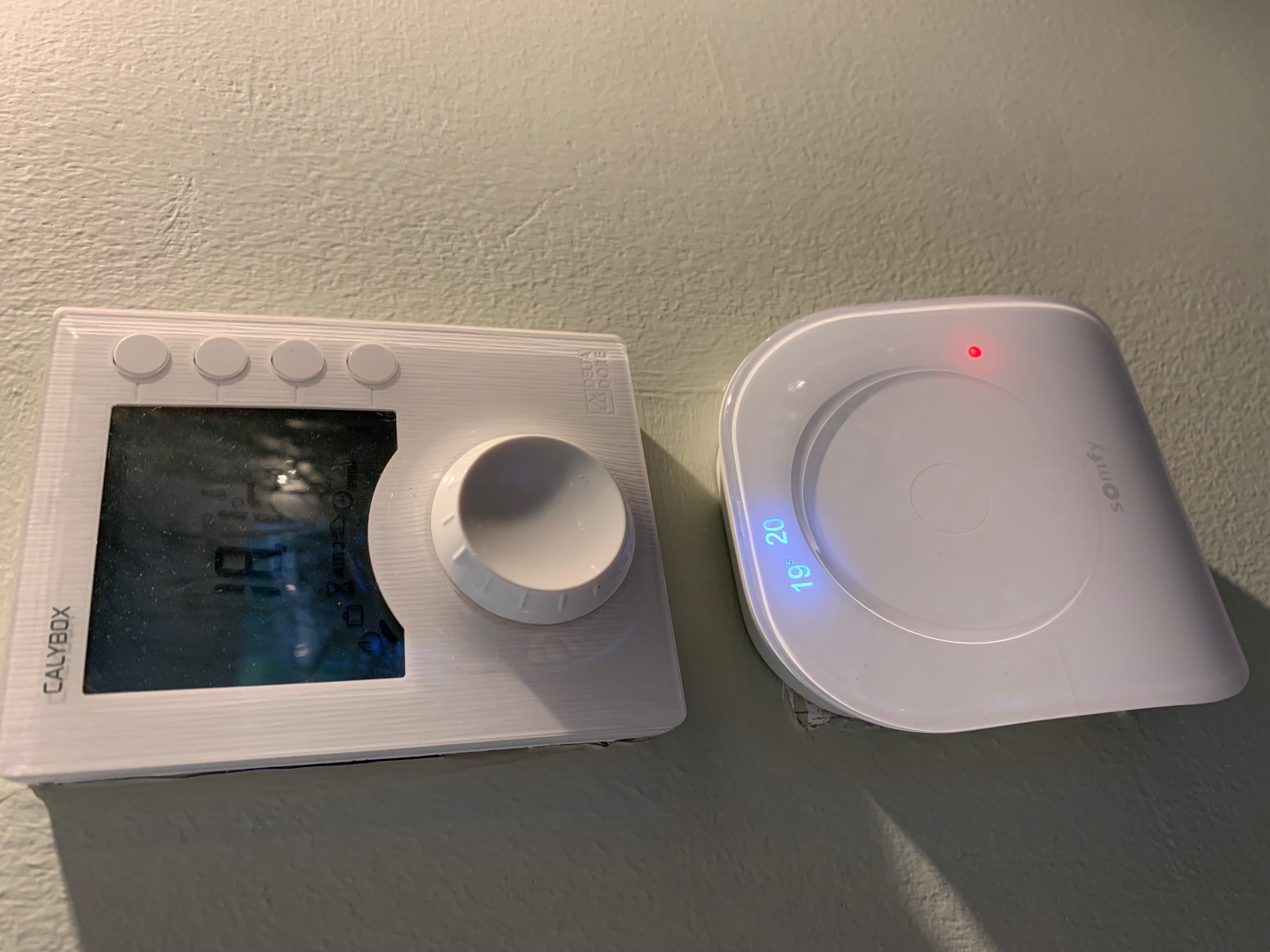

    Bonjour Jacky,
    j'ai fais un test en remplaçant un boitier de contrôle par un thermostat filaire somfy cf photo. Il contrôle bien ma zone ici le salon mais au niveau du chauffage au sol il n'y a environ que la moitié qui chauffe, savez-vous pourquoi ?
    Désolé Sylvain mais là je ne peux pas vous aider.
    Vous avez un boitier dans le tableau électrique ou il est inscrit Délestage entre autre. Ce boitier fédère tous les thermostats que vous avez.
    Si vous avez fait le test alors que les plaques de cuisine ou le four était allumé alors le boitier coupe une partie du chauffage pour que le puissance au compteur ne soit pas dépassée.
    Mais celà reste une supposition sans le schéma électrique du système.
