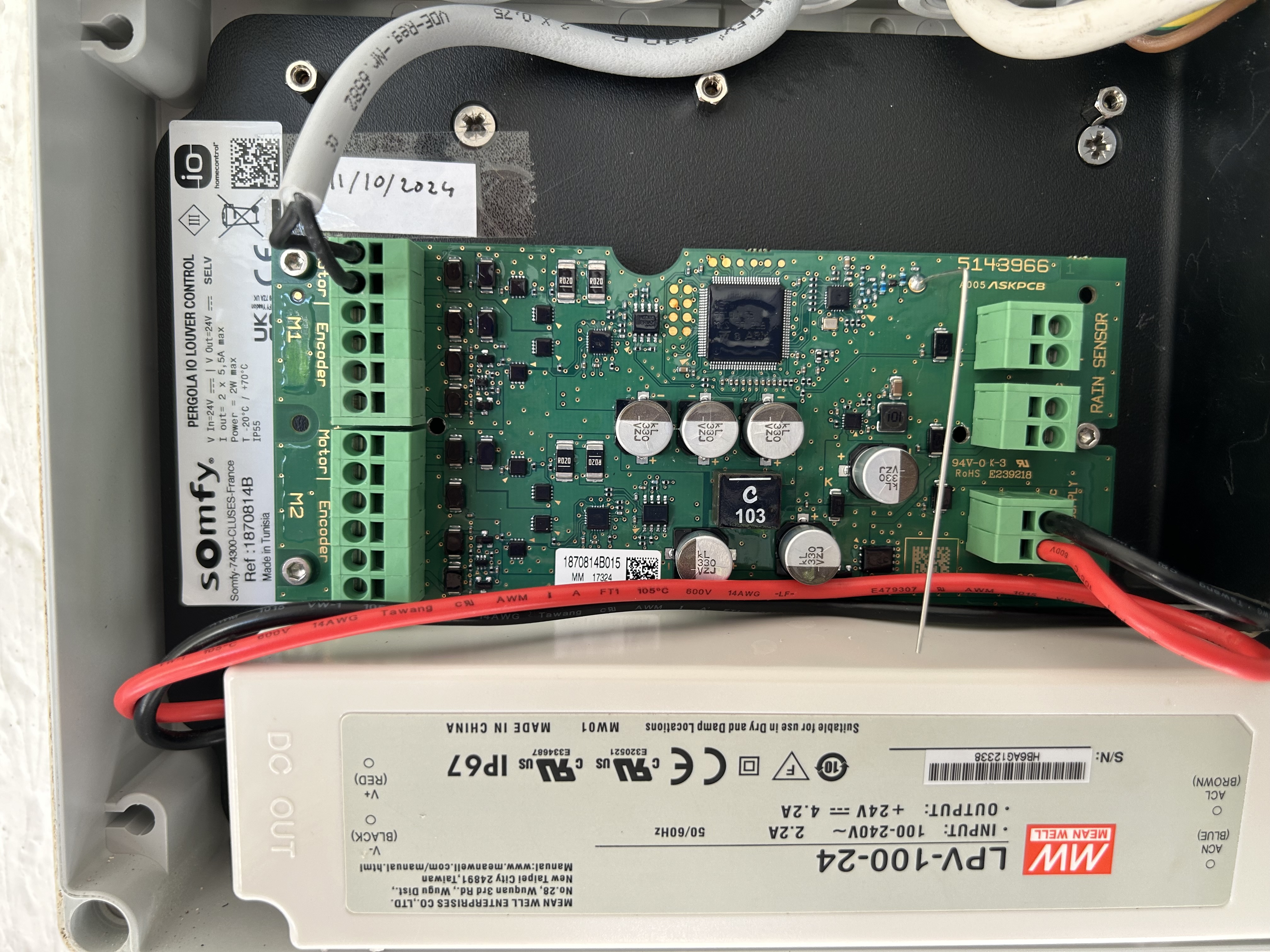

    Bonjour, je viens de câbler ma carte Louver Contrôle avec juste un moteur et je souhaite commander ce moteur avec une télécommande situo5 canal1.
    Je mets l’alimentation et j’appuie sur montée descente de la siuto5. : et là rien ne se passe. Aucun mouvement du moteur. Et celui ci fonctionne: j’arrive à le commander en alim directe 24v hors carte.
    Pouvez vous m’aider? Merci d’ avance.
    Bonjour Philippe,
    Avez-vous essayé de faire une double coupure sur l'alimentation de votre Louver Control IO ? A la fin de la procédure, le moteur doit réagir, est-ce le cas ?

    Bonjour Quentin, merci pour votre message. Entre-temps j’ai pu voir une vidéo et constater que ma manip de début n’était pas la bonne . Maintenant tout est rentré dans l’ordre!
