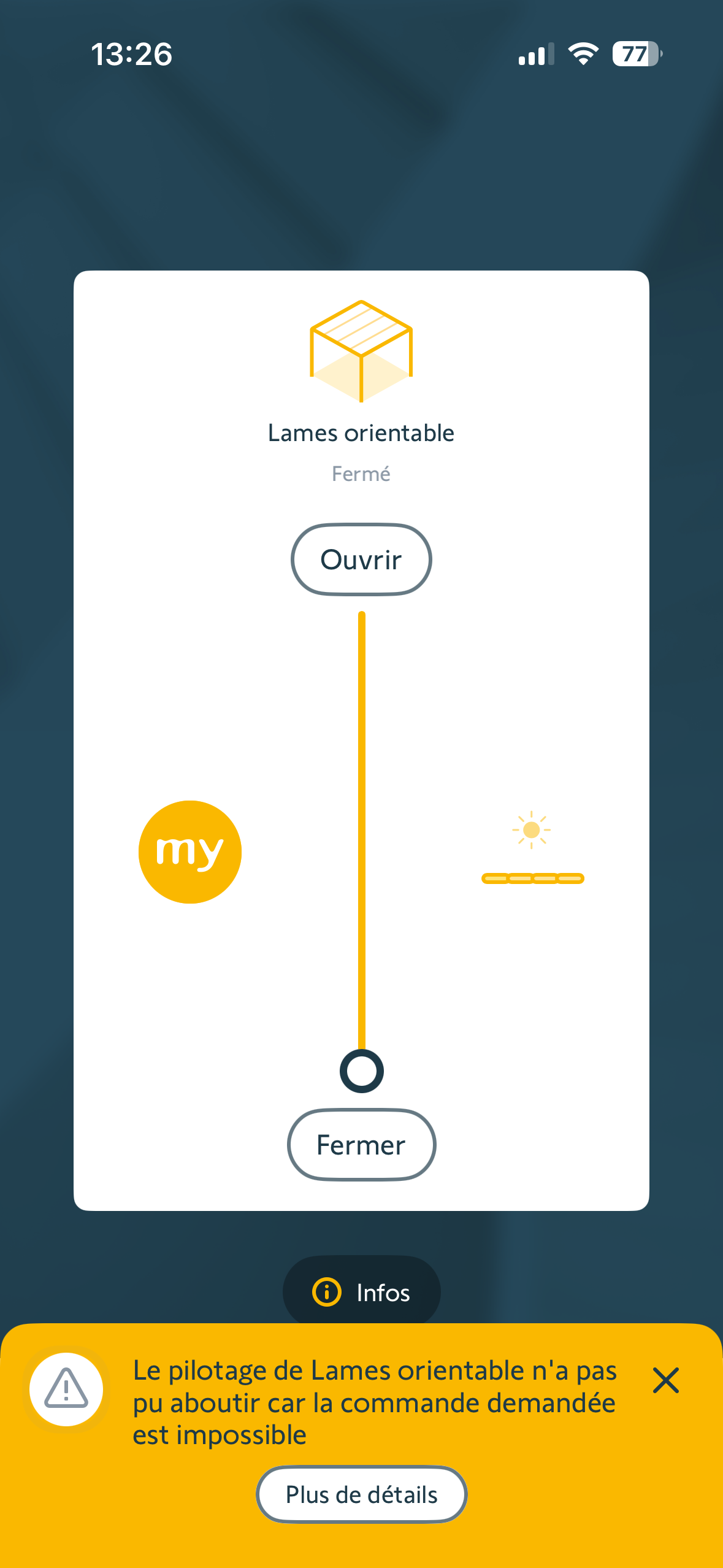

J'ai une pergola qui vient d'être installé, j'ai la box tahoma switch.
j'ai pu rajouté mes 2 stores et mon éclairage.
Le problème est pour les lames orientables, j'ai réussi a les ajouter mais impossible de les piloter (voir photo ci-joint)
je me demande si le problème ne vient pas du faite que j'ai choisi pergola et non pergola bioclimatique lors de l'ajout.
J'ai essayé de supprimer et ajouter à nouveau mais impossible de trouver l'équipement dans la recherche pergola bioclimatique
Est-ce que quelqu'un a une solution ?
Merci d'avance

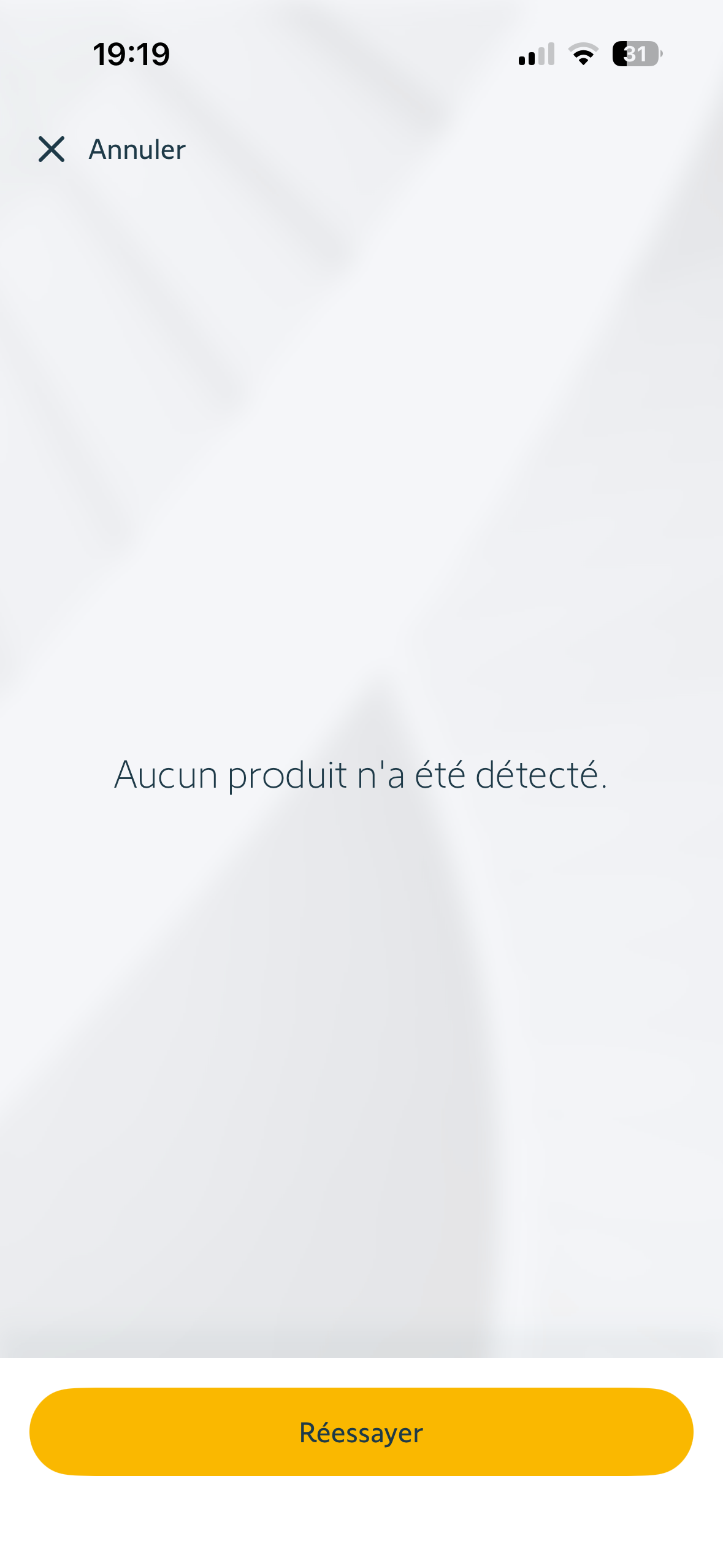

    Bonsoir,
    J’avais bien trouvé mes lames orientables sur l’application Somfy mais impossible de les piloter (sans doute du au faite que j’ai choisi pergola et non pergola bioclimatique), j’ai donc supprimer de l’application les lames orientables.
    Mais à un moment j’ai cliqué sur « changer de clé IO) dans l’application et maintenant impossible de retrouver les lames orientables lors d’un nouvel ajout.
    Je pense qu’ils ont dû rester sur l’ancienne clé IO
    Donc je voulais savoir si il était possible de réinitialiser la clé du moteur

    Bonjour Luc
    Essayez ceci :
    Supprimez la pergola de votre TaHoma.
    Connectez vous sur l'application puis "Compte"
    "Configuration de l'installation"
    "Accéder aux paramètres"
    "Paramètres avancés"
    "Gestion clé io"
    "Continuer"
    "Lancer une découverte IO sur vos équipements".
    Le louver est-il trouvé ?

    Bonsoir,
    Je viens d’essayer et malheureusement ça ne trouve rien

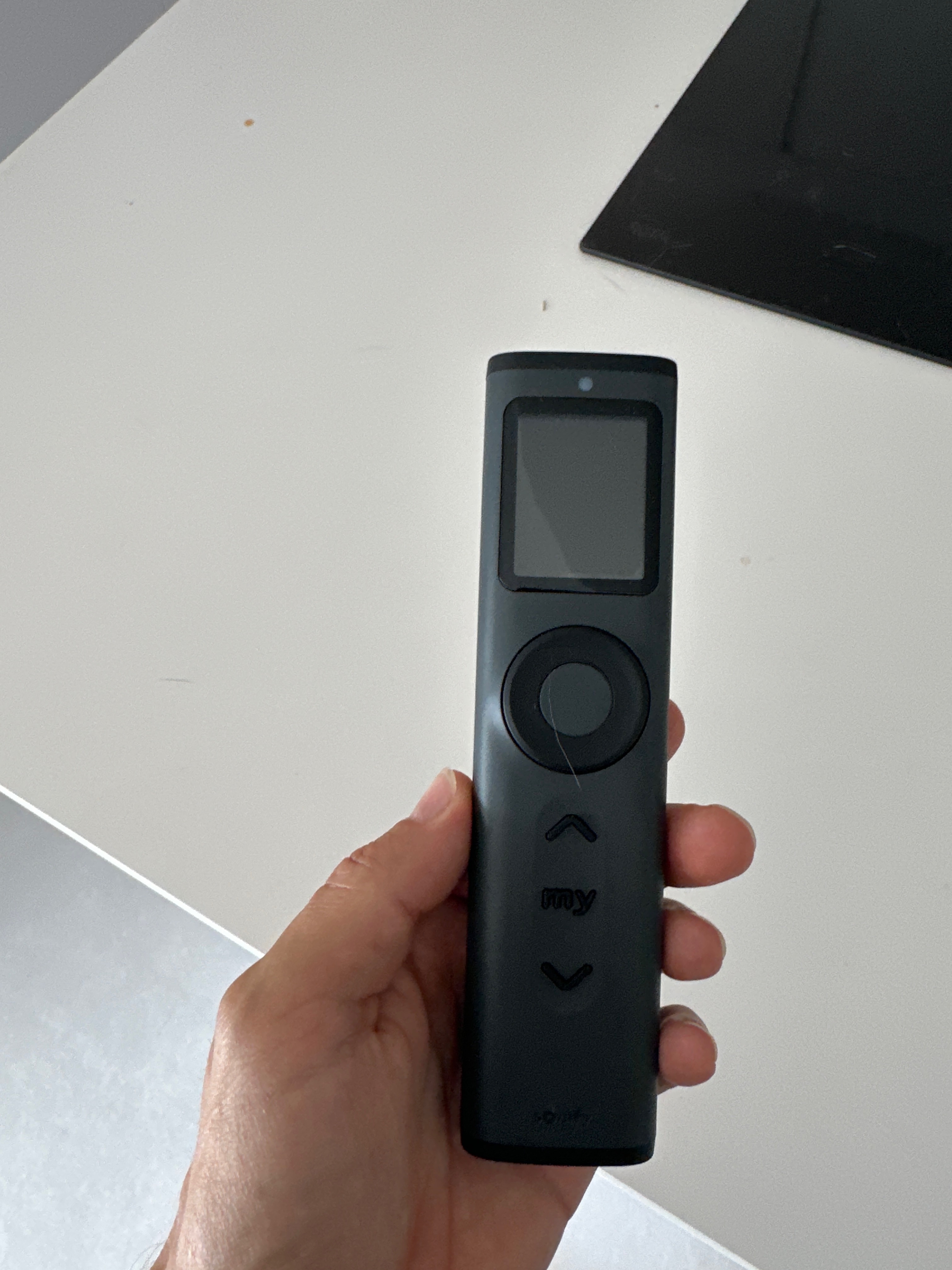

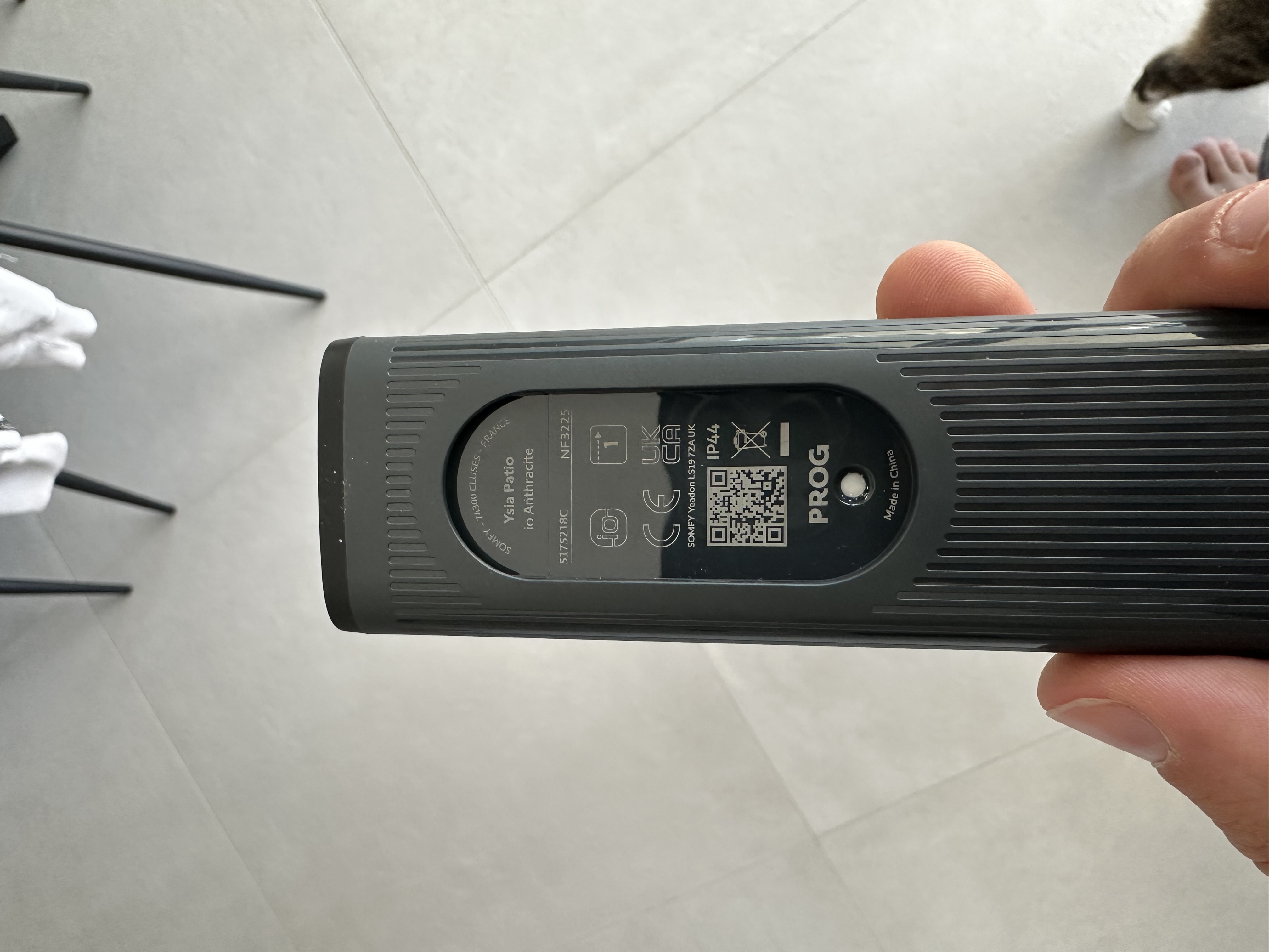

    Re bonsoir !
    Je vous embête encore, j’ai une dernière question
    Est-ce que vous avez la procédure d’appairage de la télécommande une fois le reset effectué ? Sachant que ma télécommande est une ysia patio ?
    Merci d’avance !
