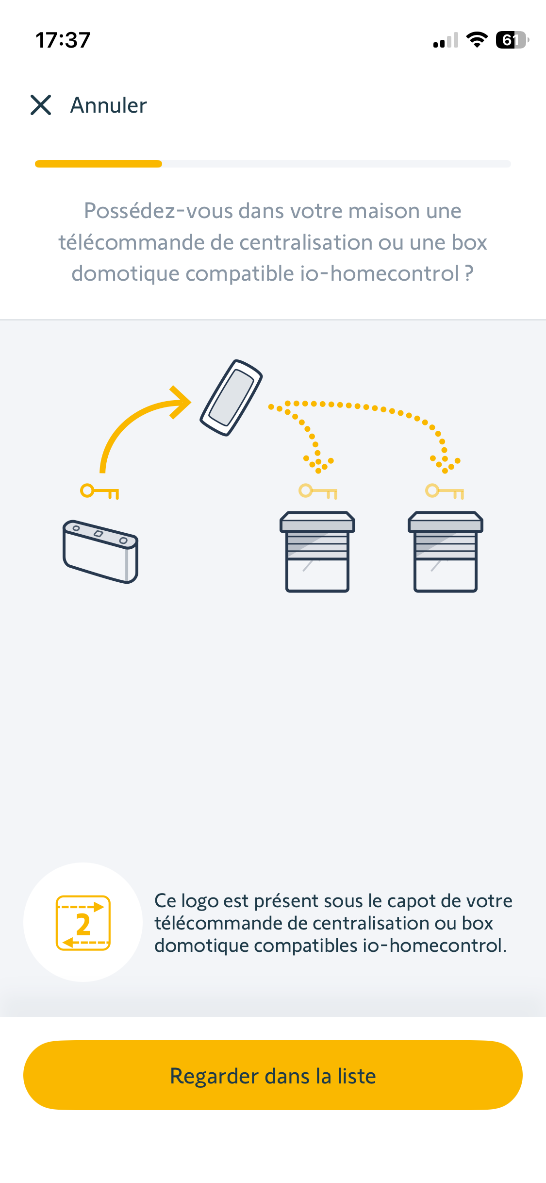

Hier, je me suis rendu compte que l’icône des lames orientables avait disparu de l’application TaHoma. Je ne peux donc plus les contrôler à distance.
J’ai tenté de les appareiller de nouveau via ma télécommande Situo 5 io Pure II mais impossible. Les lames bougent parfaitement avec la télécommande et sont reconnues lorsque j’appuie sur le bouton Prog de la télécommande. Mais lorsque je suis en phase d’appareillage, j’ai un message qui s’affiche me demandant si je possède une box domotique (voir photo).

    Bonsoir Hugo
    Essayez cette méthode.
    .../Configuration de l'installation
    Dans le bloc Box
    Accéder aux paramètres
    Paramètres avancés
    Gestion clé IO
    Continuer
    Lancer une découverte Io sur vos équipements

    Bonjour Jacky,
    Tout fonctionne ! Que dire de plus qu’un grand merci ! Simple et Efficace, nickel.
    Merci encore pour votre temps et aide.
