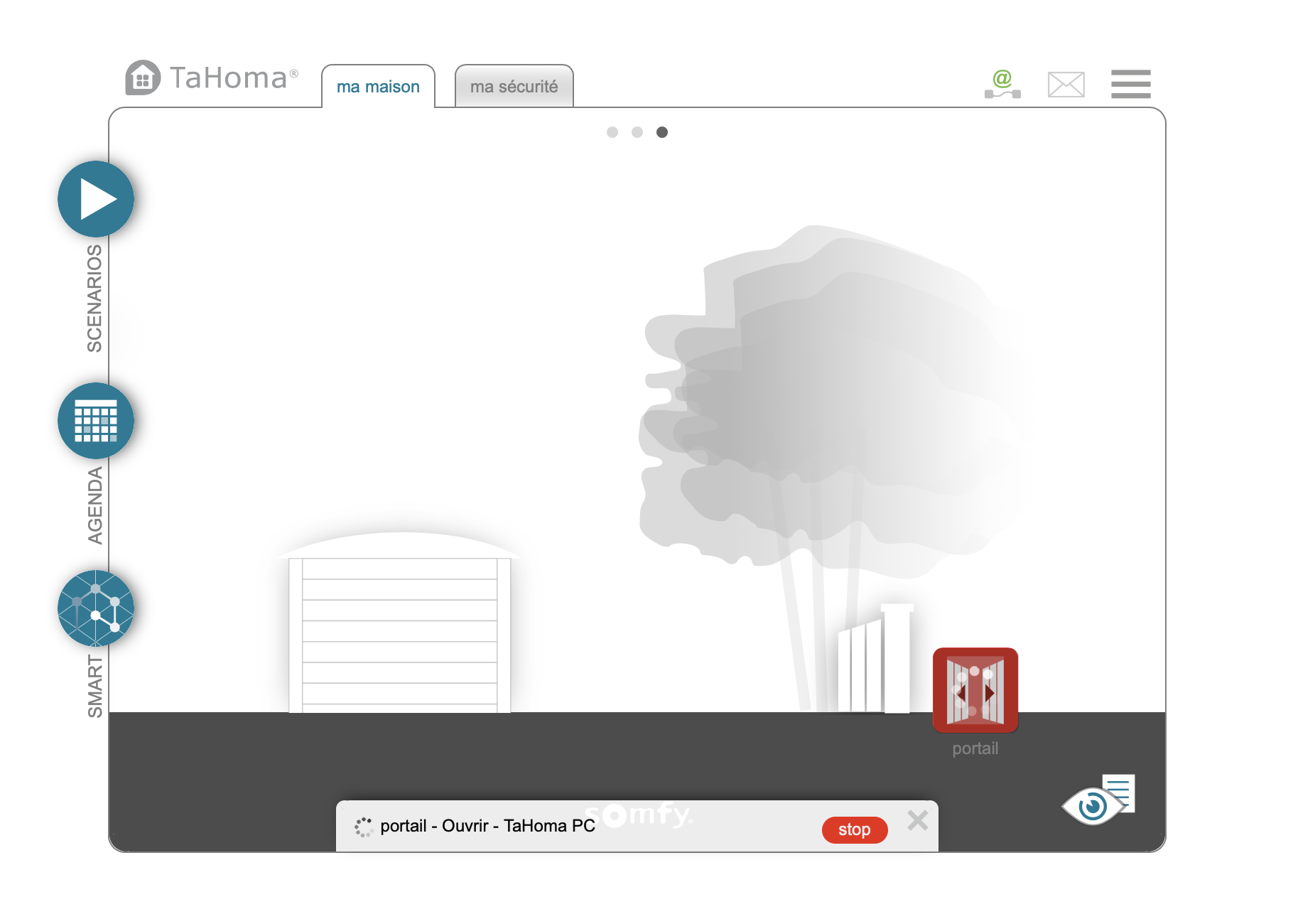

    bonjour, Gaelle
    Non, lorsque je lance la commande sur la Tahoma en bas de l'écran une fenêtre apparait et il ya la possibilité de Stopper la commande ( l'icône Stop en rouge) donc j'attend 7 secondes après que la fenêtre s'affiche et je clique sur stop. Cela fonctionne a chaque fois.
    Ci-joint une copie d'écran

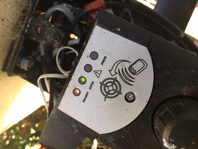

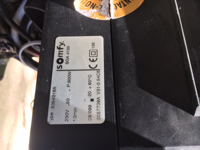

    Gaelle,
    Pour le modèle des télécommandes vous trouverez ci-joint la photo de la télécommande relais de gauche, acheté chez Leroy Merlin, qui ma permis d'enregistrer le portail sur la Tahoma. Pour la télécommande de droite, celle que j'utilise tous les jours pour mon portail ainsi que les copies écran sur la version firmware de la Tahoma et le type de moteur de la motorisation de mon portail.
    En espérant que ses informations vous apporterons une aide à la solution du problème.
    Merci encore d'avance.
    Cordialement.
    Bonjour Jean-Jacques,
    Merci pour les photos de votre électronique j'allais justement vous les demander.
    Votre boîtier électronique ON/OFF n'est pas compatible avec le Tahoma, seul les boîtier BUS sont compatible et qualifié.
    De ce fait malheureusement il n'y aura pas de meilleure solution.
