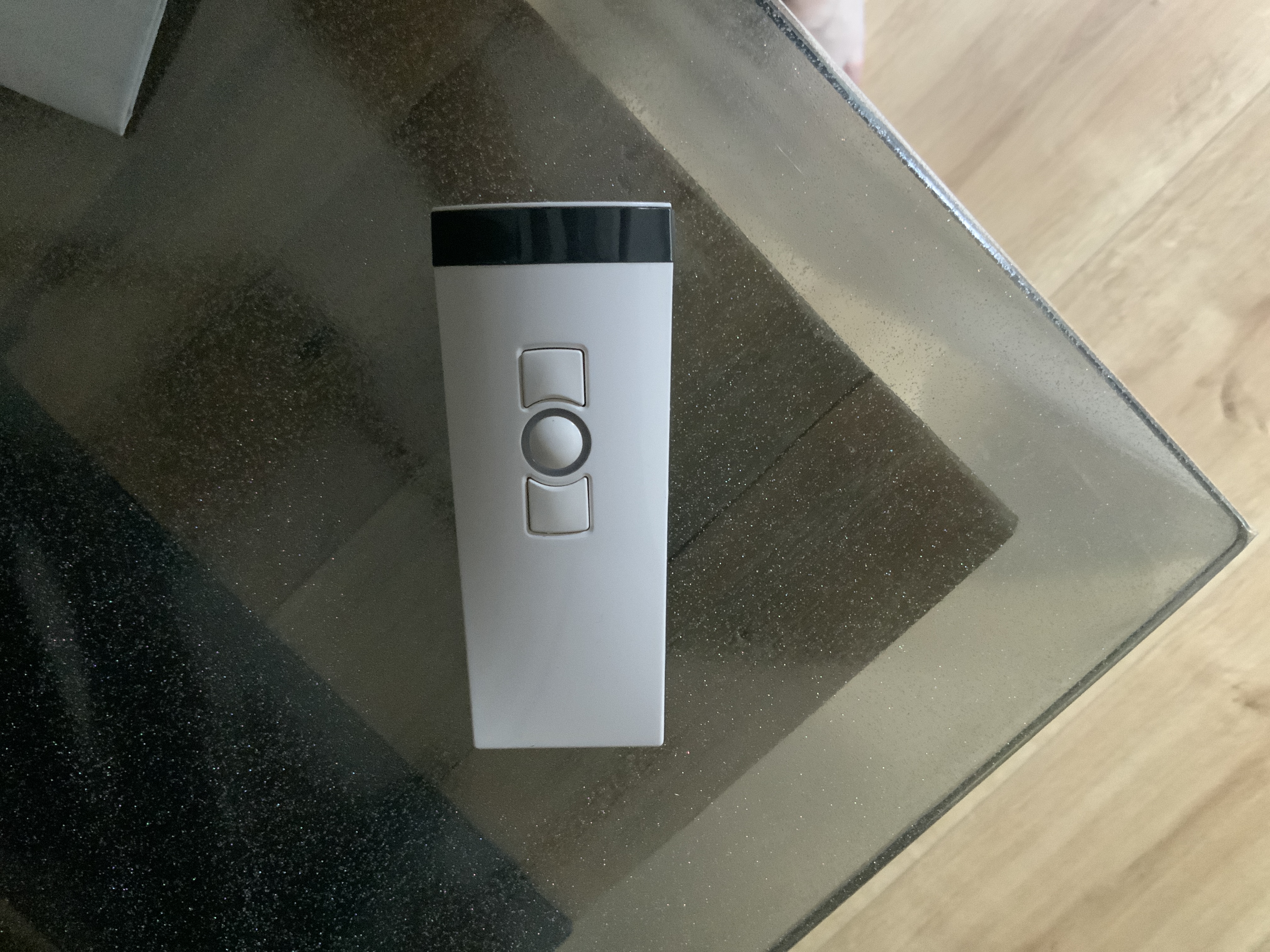

Évolution de mon installation volet possible?
J’ai fait monté en août 2019 des volets électriques . A l’époque je n’avais pas « domotivé » l’installation.
Cette dernière fonctionne avec une télécommande central , et une indépendant pour chaque volets.
Le tout est sans fil . Via des modules à fréquence radio j’imagine .
J’aimerais donc savoir si c’est possible de faire évoluer l’installation pour la pilotée via alexa .
J’imagine/j’espère qu’il existe des télécommandes wifi universel ou autre? Vu que je n’ai pas de câble / prise murale donc aucun accès câble je ne sais pas trop quoi faire .
L’une des seules certitude que j’ai en regardant sur le site tryba cest que ça a l’air d’être du somfy.

    Bonjour Jean-Luc,
    Je suis surpris , d’après le commercial à l’époque , c’est la marque tryba mais by somfy .
    https://www.tryba.com/volets/motorisation-somfy-domotique/
    Je vais les contacter

    Je ne peux que confirmer la réponse de jean-Luc : Votre installation est en ELERO et non en Somfy, au demeurant très bonne marque également.
