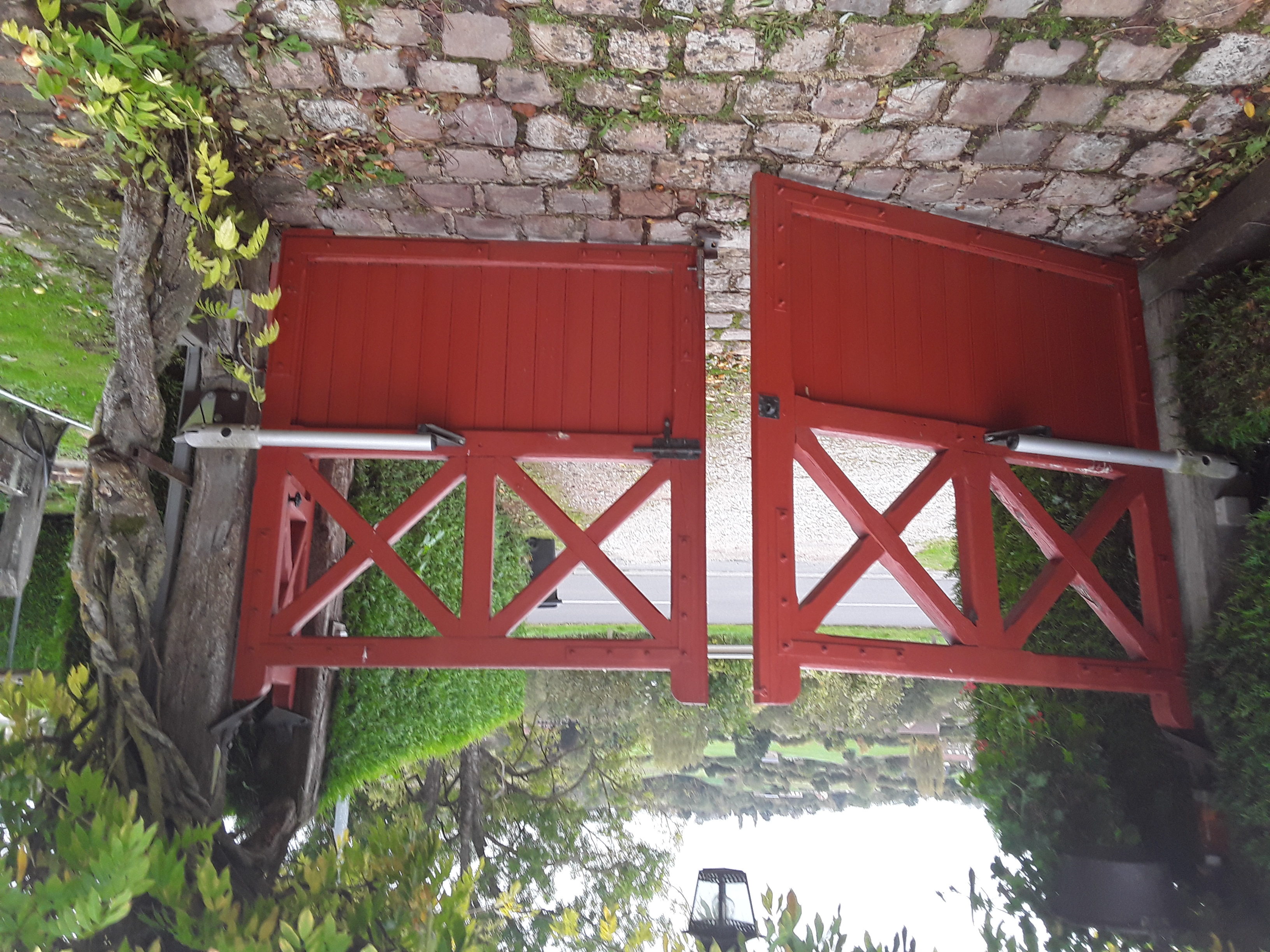

Bonjour sur cette photo on peut voir le portail qui reste ouvert une vingtaine de sms ce n'ai pas toujours le même espace merci de me répondre
Il pourrait s'agir d'un défaut du boîtier électronique.

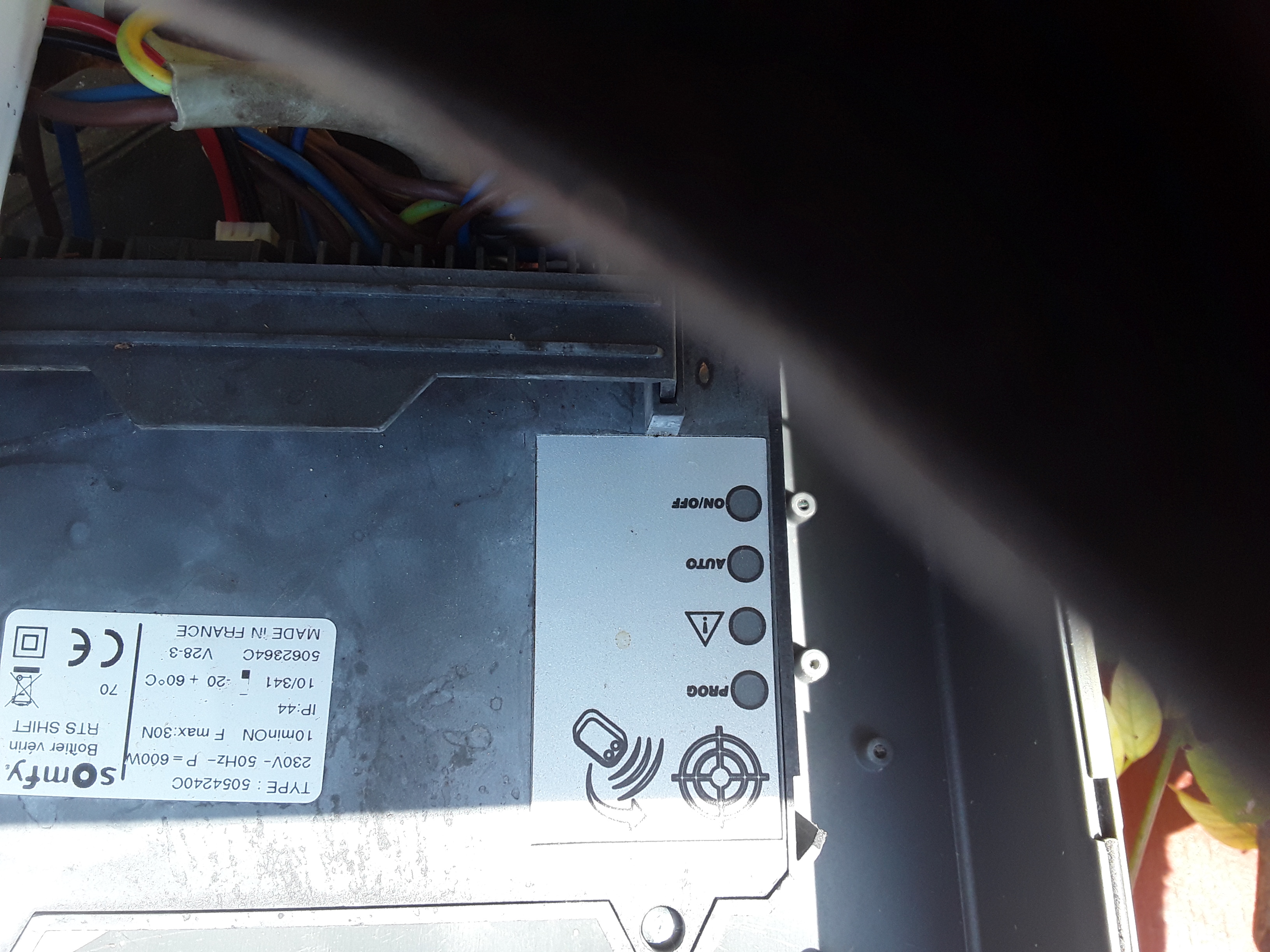

Montrez des photos des étiquettes du boîtier électronique.

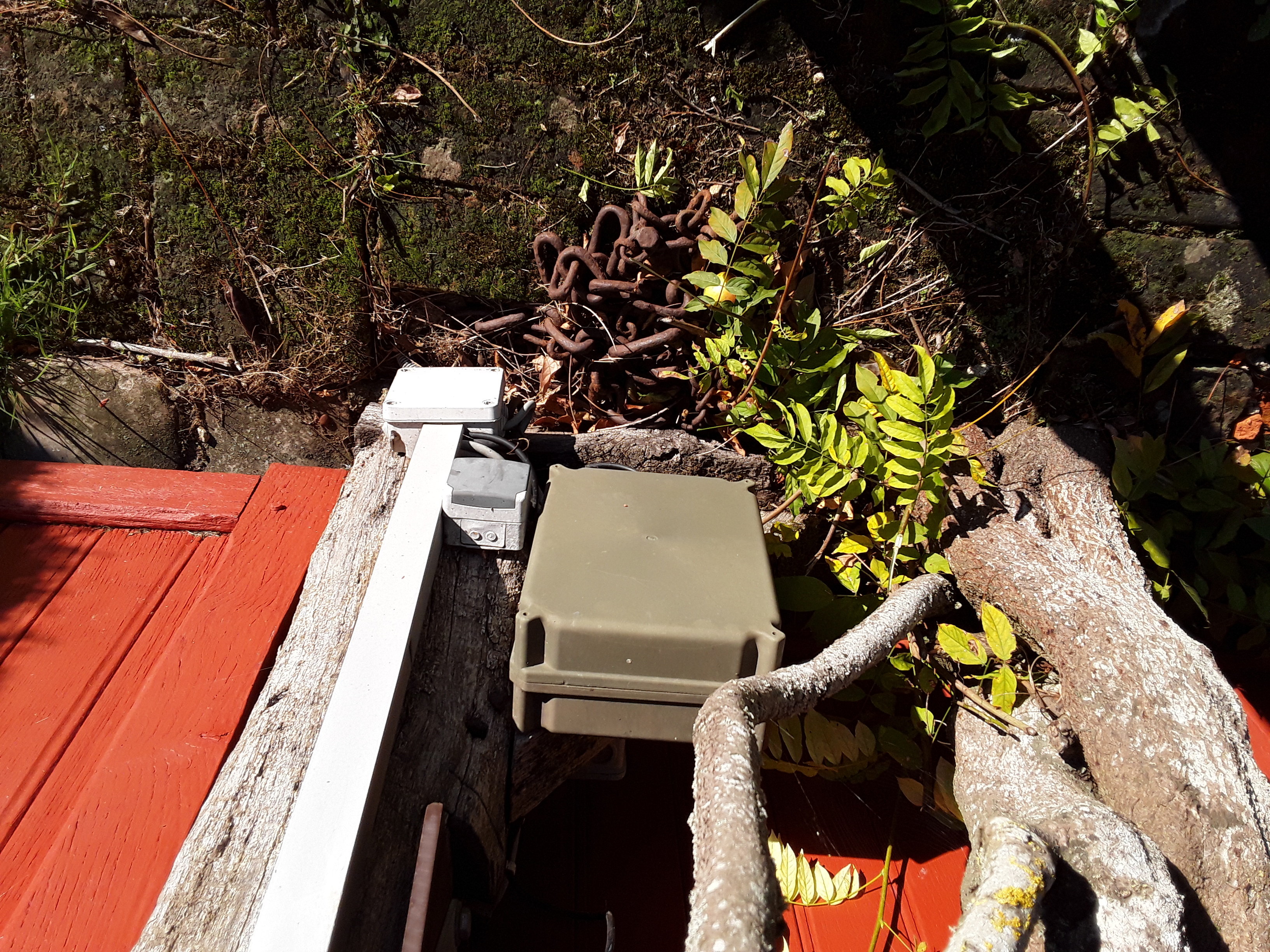

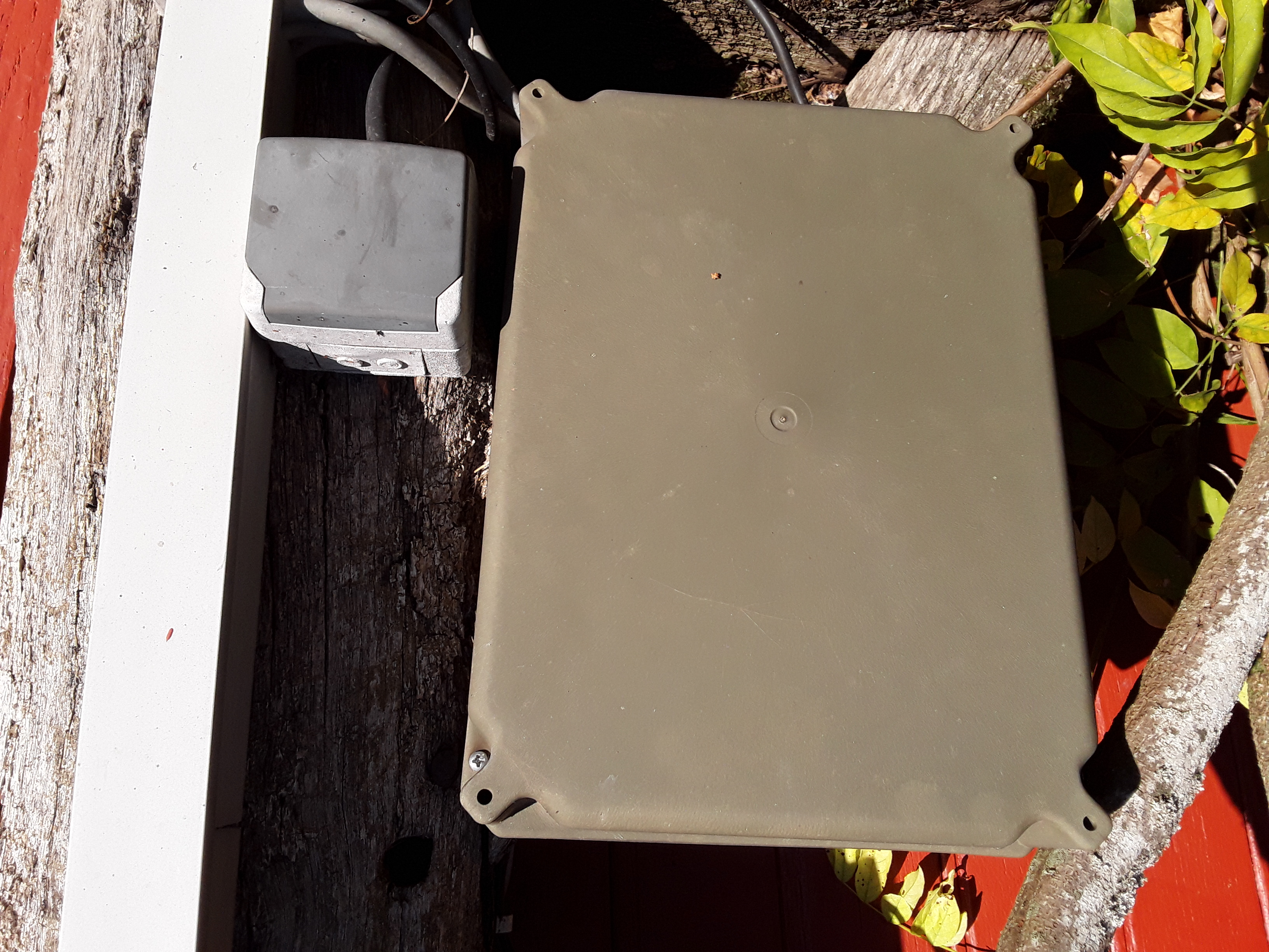

Bonjour Riky Ç voilà la boîte électronique il n'y a pas d'étiquettes dessus mais la photo peut vous indiquer son age je vous remercie
Les étiquettes sont à l'intérieur du coffret gris.

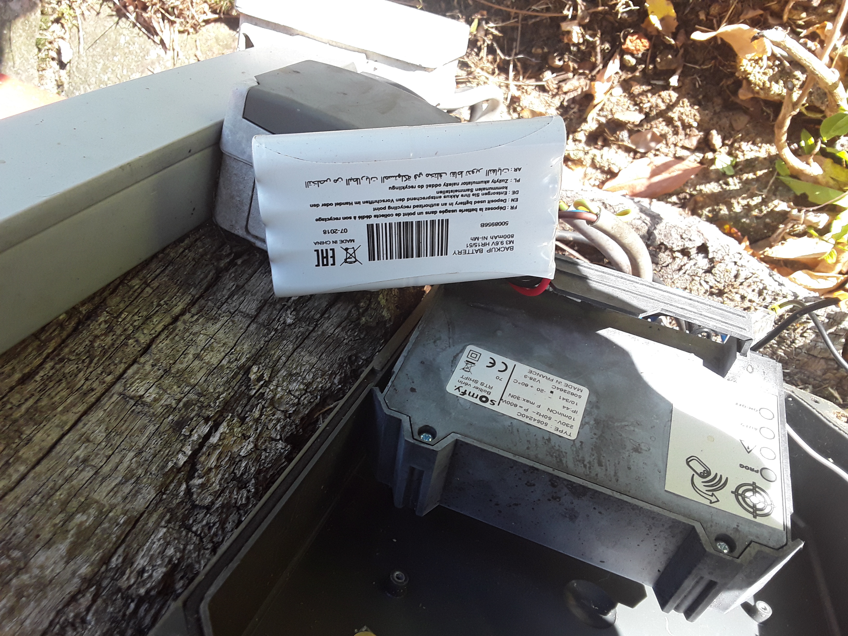

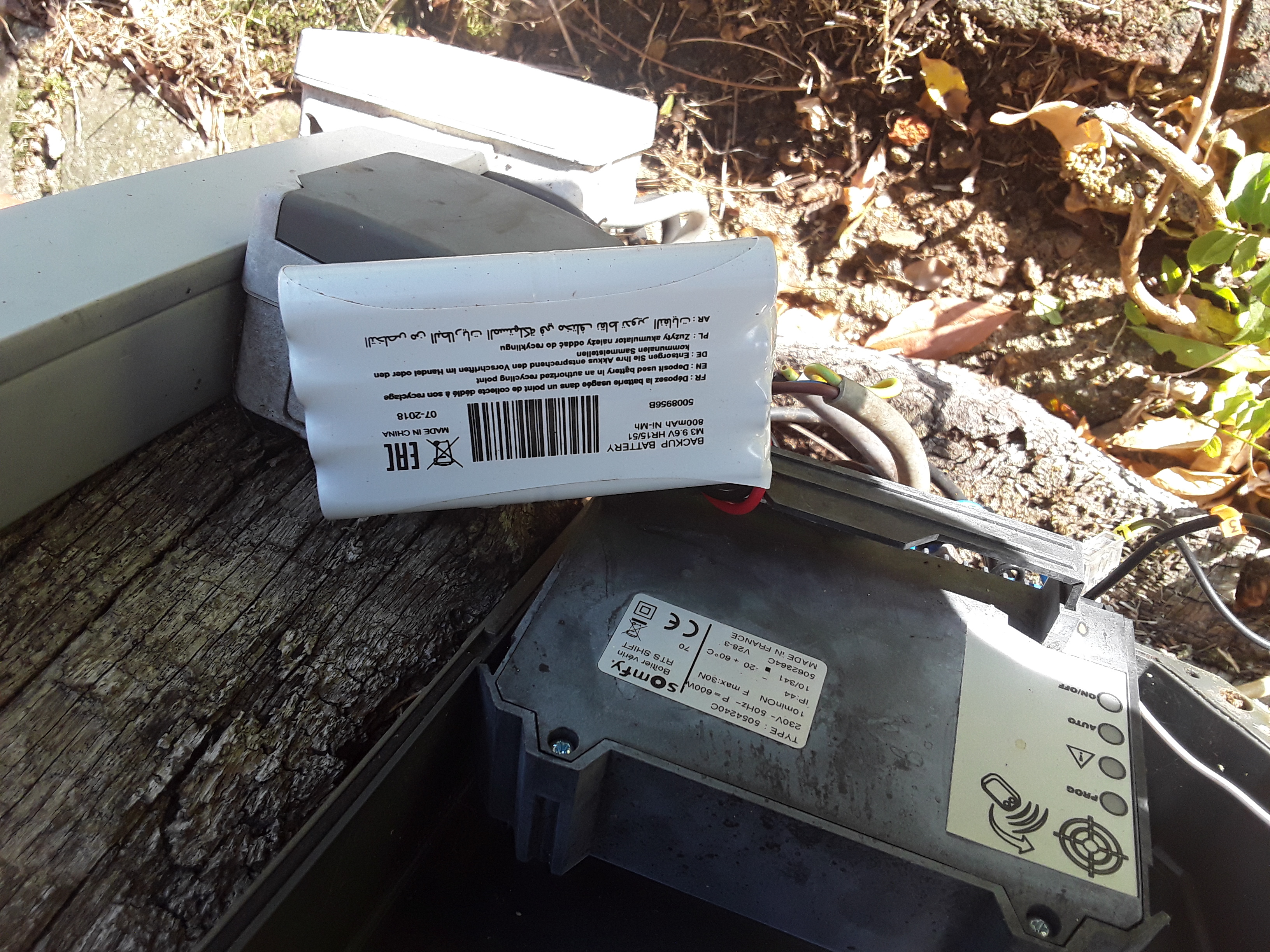

Bonjour RICKY Ç voilà j'ai ouvert le boîtier j'y découvre un petit boîtier et des étiquettes dessus par contre bizarrement il y a des fils électriques dénudées qui ce balade sans protection .Donc j'ai prix des photos si cela peut vous aider je vous remercie d'avance pour une réponse
Bonjour Guy
Votre boitier date de fin 2010.
