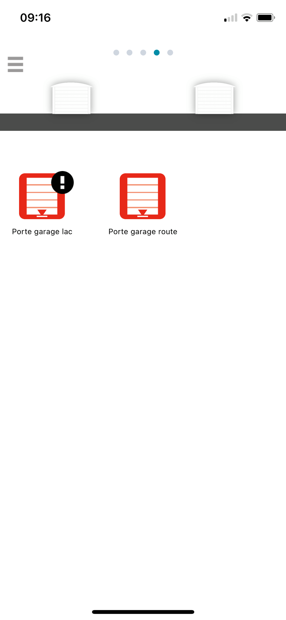

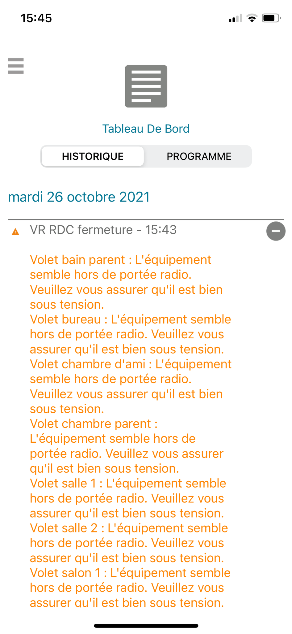

Pourquoi ma box Tahoma ne commande t elle plus mes volets avec les scénarios le matin depuis le 22 octobre 2021 ?
Depuis le 22 octobre 2021, ma box Tahoma ne commande plus mes volets roulants ni mes portes de garage, le matin UNIQUEMENT, via les scénarios, par contre le soir tout fonctionne ! La box est allumée en blanc, je l'ai éteinte et rallumée. Certains équipements se sont ouverts automatiquement depuis le 22 octobre et pas d'autres, et certains matins tout est resté fermé. Je suis très perplexe. Merci pour votre aide.

    Bonjour à tous, à la suite de ma question j'ai vu sur d'autres questions traitant d' AGENDA que le problème pouvait venir de la perte de synchronisation de la box avec les serveurs SOMFY. J'ai lancé une resynchronisation et depuis mes scénarios du matin fonctionnent à nouveau !
    Voilà j'espère que cela pourra vous servir !
