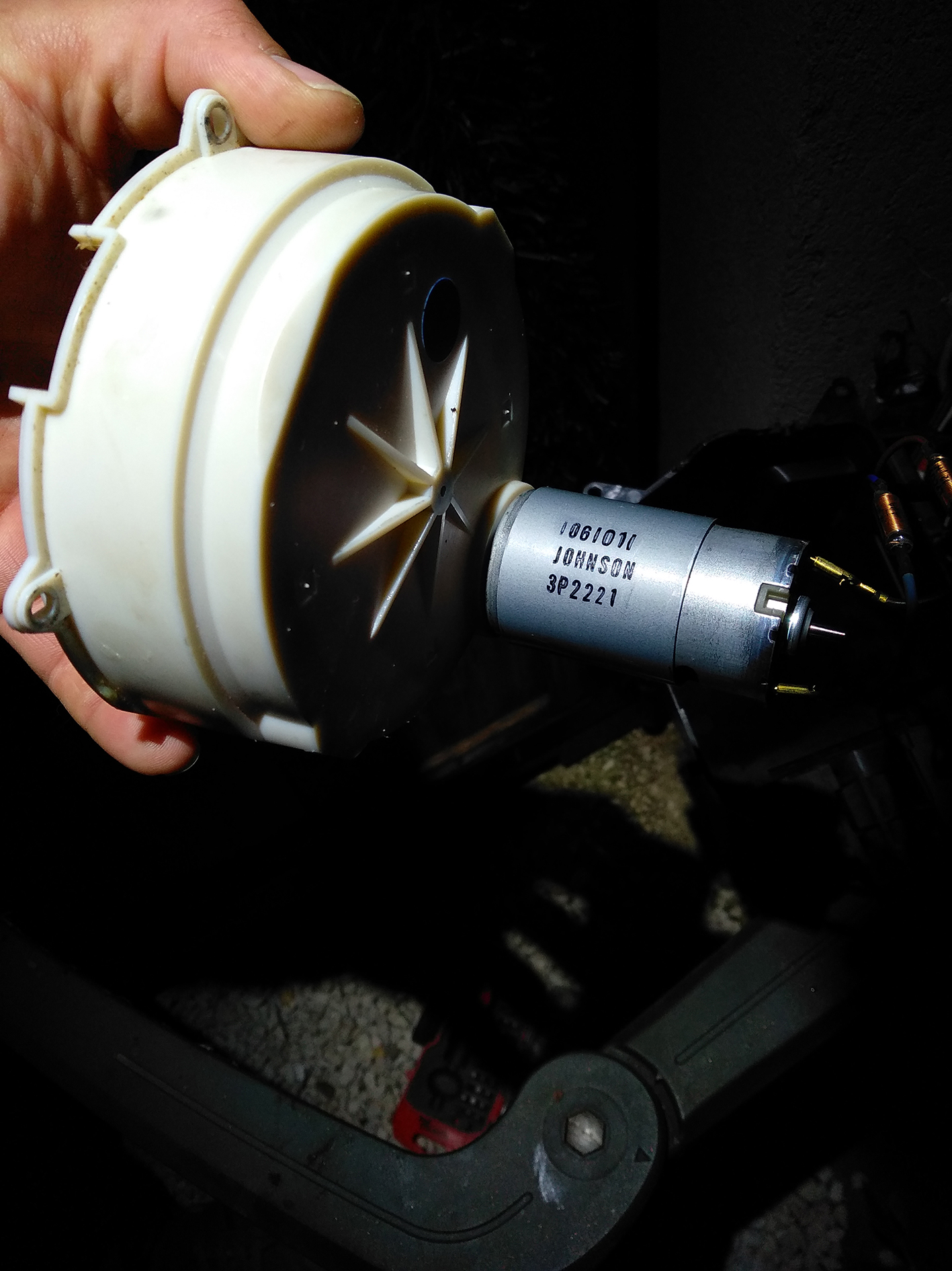

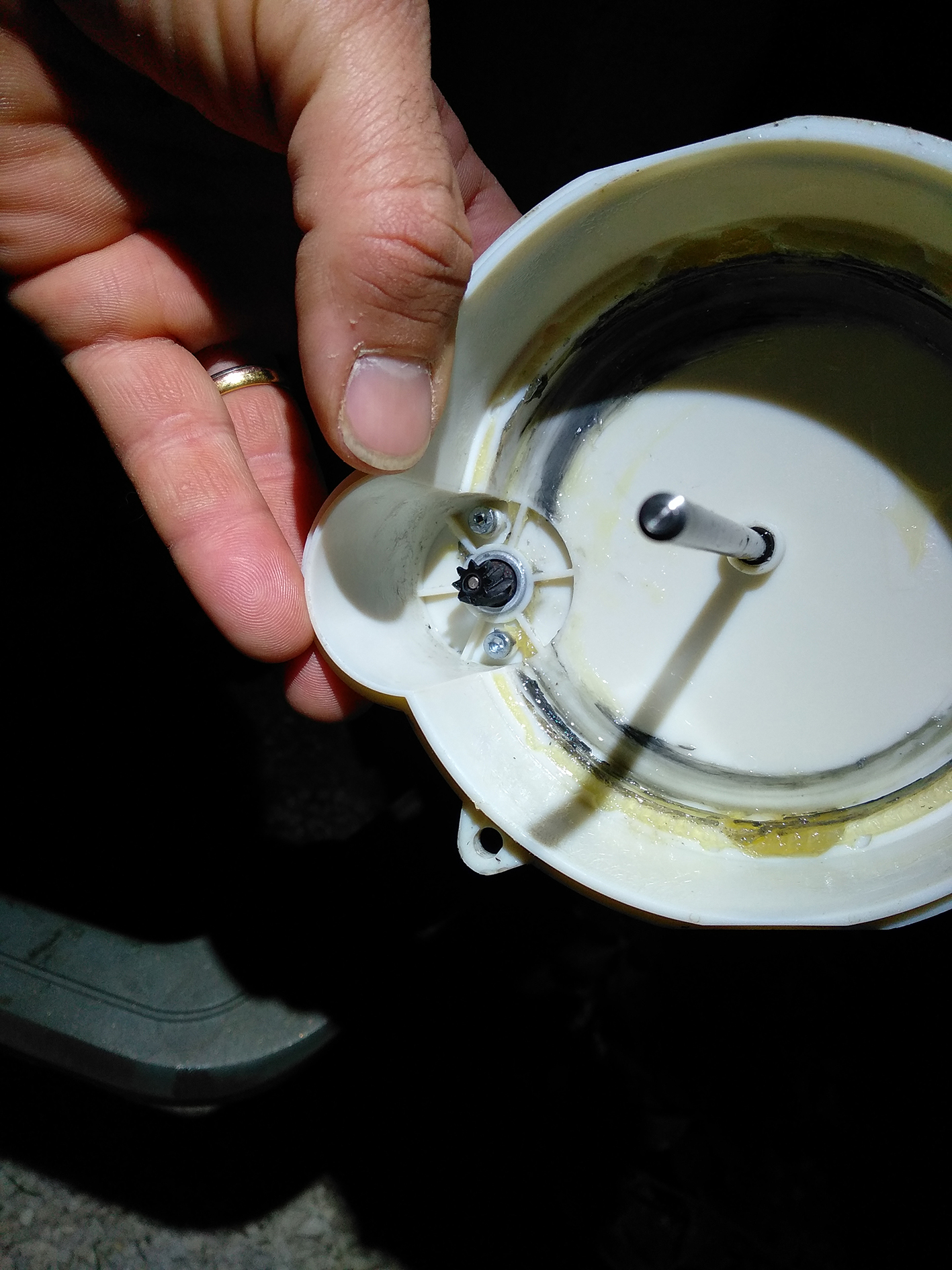

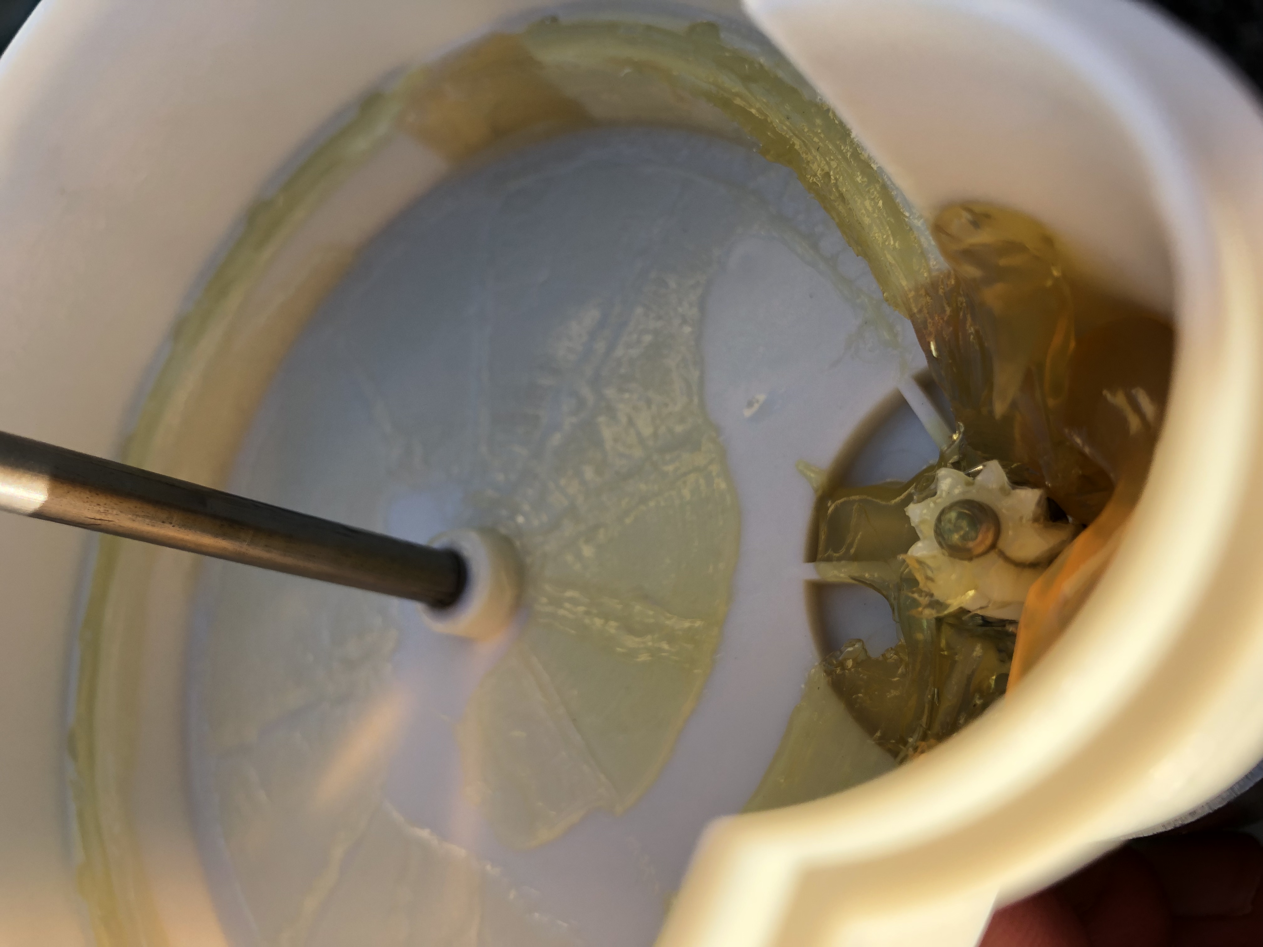

    je me permets de faire remonter ce fil de discussion car je suis l'heureux propriétaire d'un portail automatisé par un modele de votre marque référence Evolvia 400. Depuis peu, le bras droit ne bouge plus malgré le moteur qui tourne, le souci vient du petit pignon situé sous la cloche qui est cassé (cf photos ci-jointes). Serait-il possible de ne remplacer que cette pièce ou suis-je obligé d'acheter le kit cloche à 93,90 euros ? Par avance merci. Bonne journée.Bien à vous.
    Vous n'aurez pas d'autre solution que de réparer votre moteur par le kit prévu.
    Ce kit comprend les deux moteurs à pignon laiton.
    Il faudra donc remplacer les deux en même temps.
