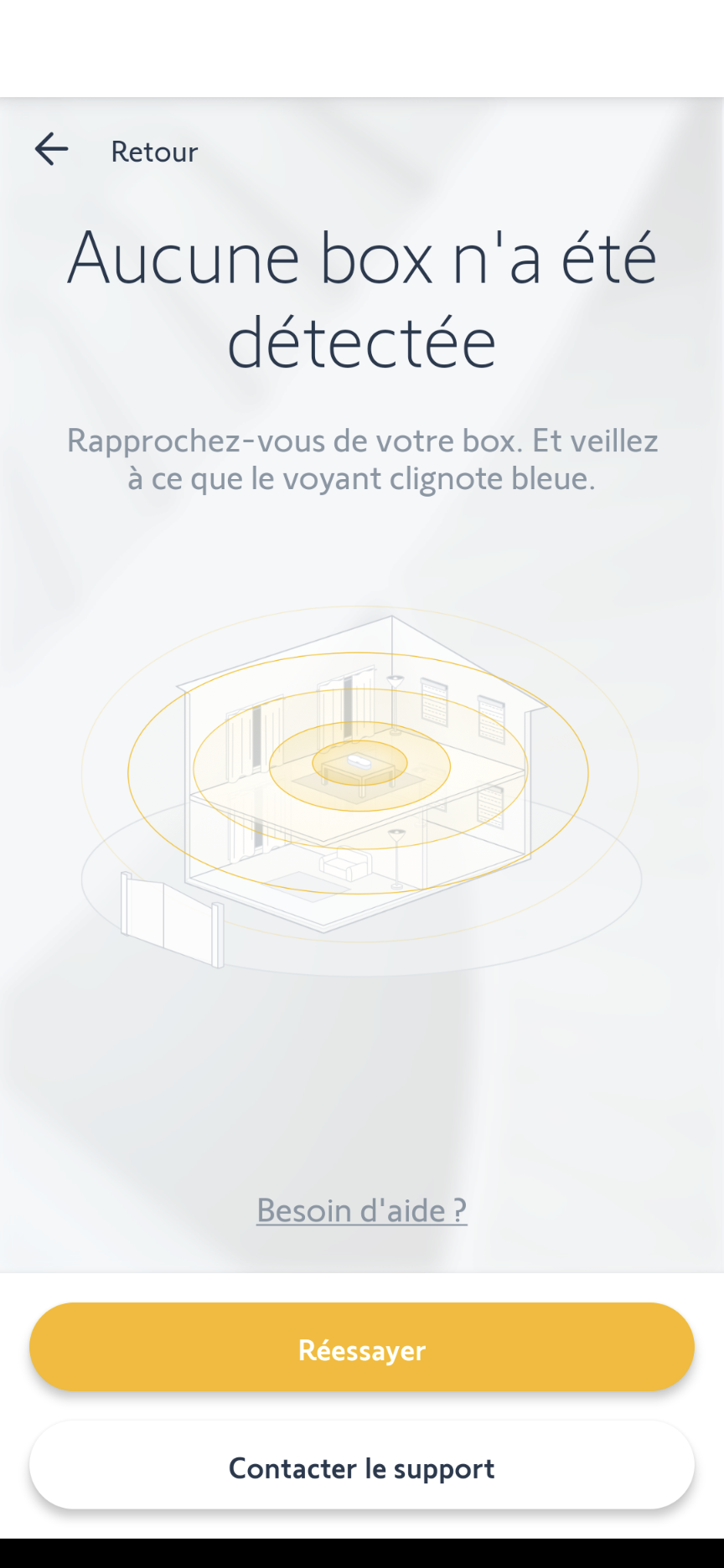

Je viens de recevoir la mini TAHOMA .
J'ai téléchargé l'application a partir du QR code fourni sur la box.
Lors de la recherche de la box dans l'appli, c'est un échec, la box n'est pas reconnue : message : Aucune box n'a été détectée
Je ne sais pas quoi faire, le voyant bleu clignote pourtant
Merci de votre aide, que faut il faire ?

    Est-ce que le bluetooth est activé sur votre téléphone ?

    Oui bien sûr le bluetooth est activé et fonctionne en permanence déjà avec montre connectée BT
