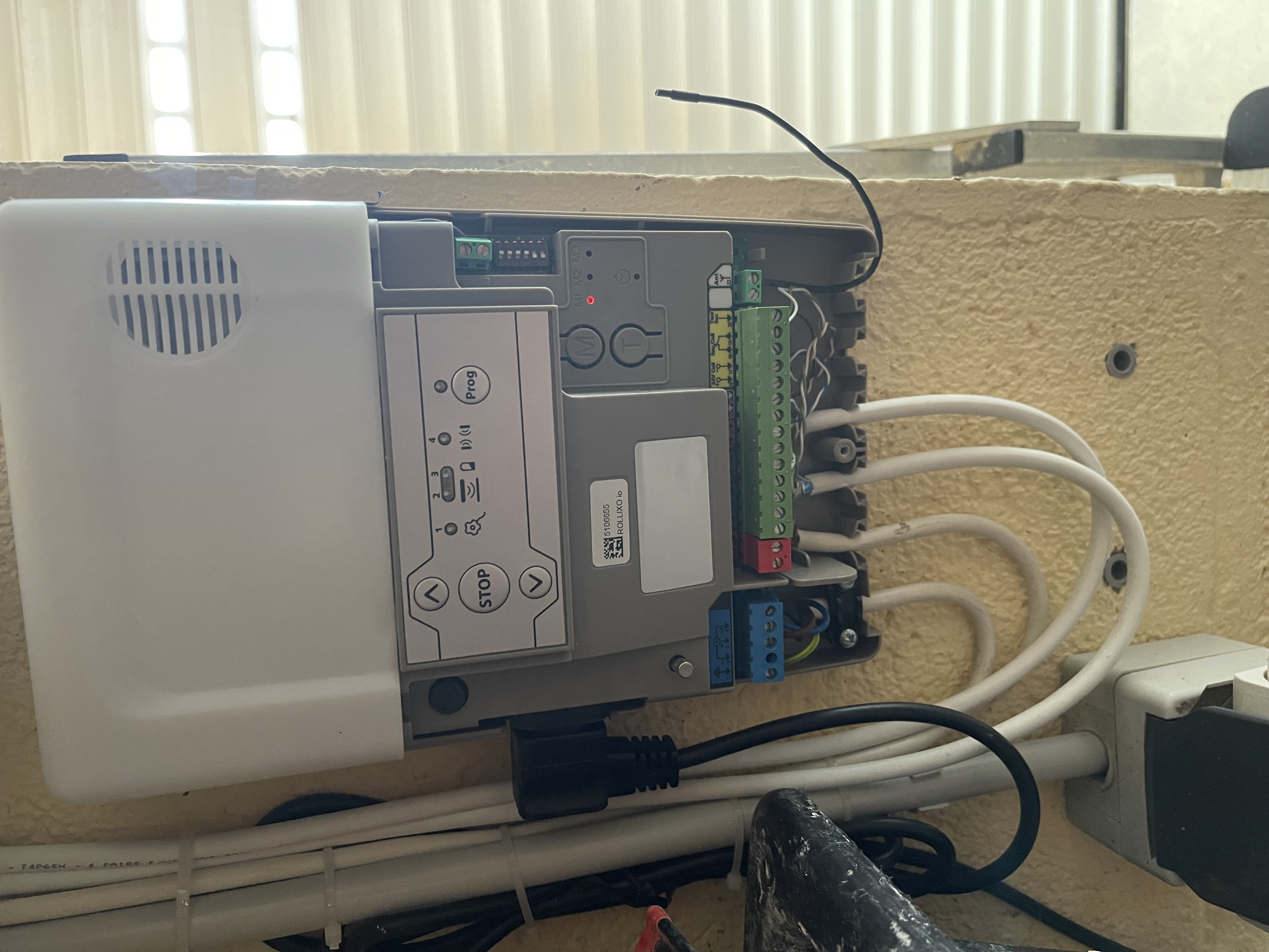

    bonjour ,aucun voyant n'est allumé ,je peux joindre la photo du tableau électronique du ROLLIXO IO
    la barre pulpeuse semble correcte
    le récepteur doit avoir un probleme mais je ne vois pas ,deux pseudo techniciens sont passé et ils ne comprennent pas a part changer le récepteur ;il est encore sous garanti moins de 5 ans mais ils ne veulent pas faire marcher cette garantie qui est pourtant certifier par SOMFY
    Quentin B.
    Quentin B.
    Quentin B.
    Bonjour Christian,
    Le Rollixo IO est effectivement garantie 5ans, donc cela ne doit pas poser de problème de faire le retour SAV si besoin.
    Pouvez-vous tester votre moteur en restant appuyé sur les touches monter et descente du Rollixo jusqu'à obtenir un va-et-vient du moteur s'il vous plaît ?
    Si le moteur fait cette réaction, alors vous pourrez le bouger à l'aide des flèches haut et bas.
    Le mieux serait de commencer par tester le moteur en direct en le débranchant du Rollixo et en le branchant sur un inverseur.
