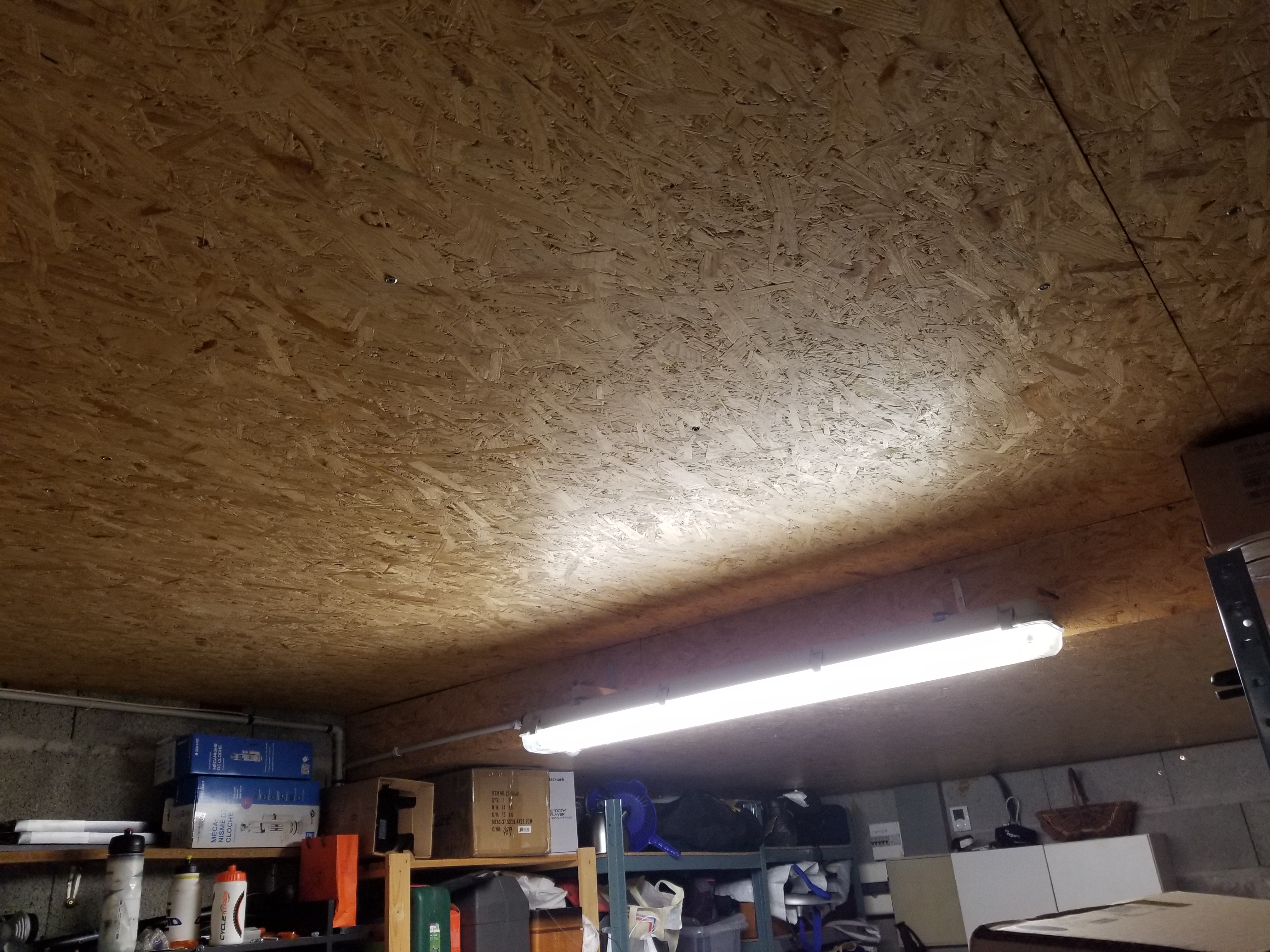

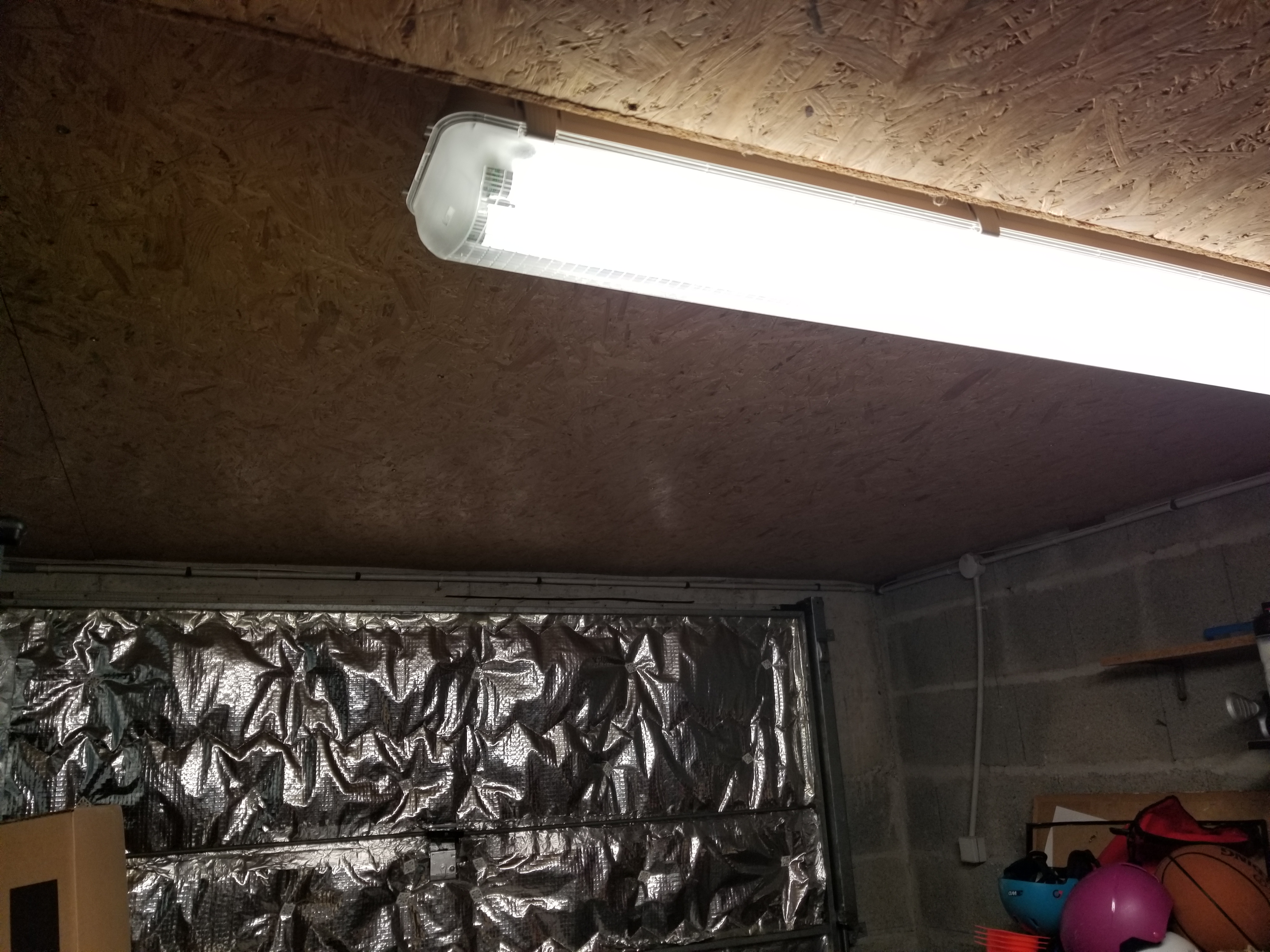

Je souhaite installer une porte de garage sectionnelle L2.4 h2.02. Par contre, je n'ai que 2.4 de longueur au plafond (décrochage) et seulement 0.14 de hauteur sous plafond! (porte enroulable ne passe pas) puis-je couper le rail d'un GDK700 et raccourcir la courroie ? Quant au moteur, je pensais allonger l'axe de manière à le placer en dessous de la porte une fois ouverte..

    On peut raccourcir le rail.
    Pour la courroie, il faudra couper le double de celle du rail. si vous raccourcissez de 50cm le rail, il faudra couper 100cm la courroie.
