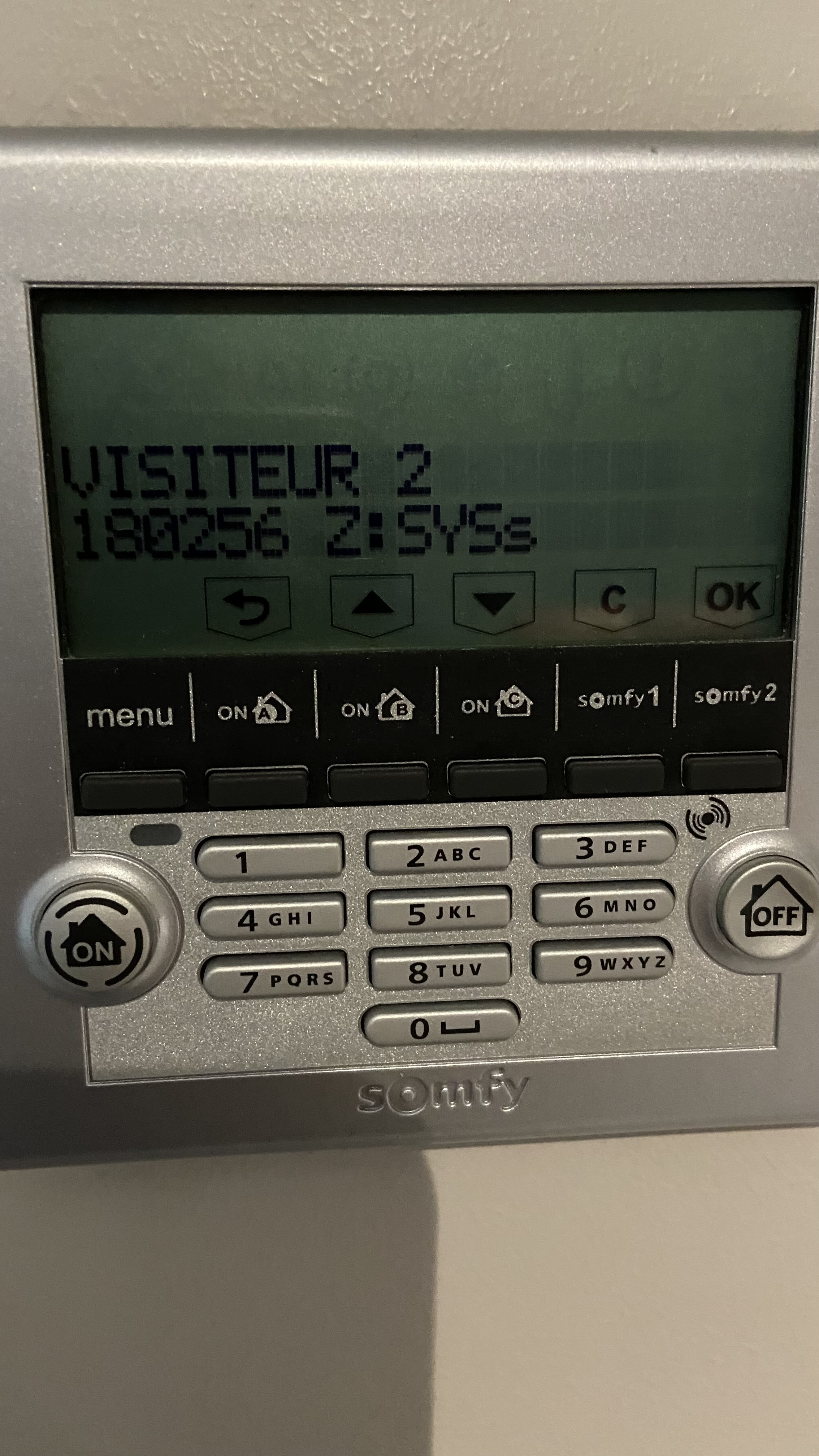

Bonjour,je possède une télécommande pour mon alarme Protexiom 600, elle est présente dans le système mais non activée. Son nom est suivi par "SYS$"
Comment faire pour la réactiver n'ayant accès au transmetteur uniquement par le clavier.

    Bonjour, la télécommande est mémorisée dans le transmetteur mais on avait la possibilité de l'inhiber. N'ayant plus accès aux réglages sur mon >PC mais seulement avec le clavier, je n'ai pas trouver la possibilité de la réactiver.
    Vous voulez dire que vous l'avez passée en "pause" au niveau de l'interface pc ?
    Si tel est le cas, vous ne pouvez pas la réactiver à partir du clavier.

    bonjour, oui c'est cela mise en pause a partir du PC.
    Donc ma télécommande ne peut plus me servir?
    Bonjour Frédéric
    allez dans le menu "5" du clavier. Sélectionnez la télécommande par les touches montée ou descente. Lorsqu'elle s'affiche, tapez "0" sur le clavier pour la supprimer.
    Ouvrez la mémoire de la centrale et réaffectez la télécommande.

    Bonjour, procédure faite, cela fonctionne parfaitement.
    Merci beaucoup.
