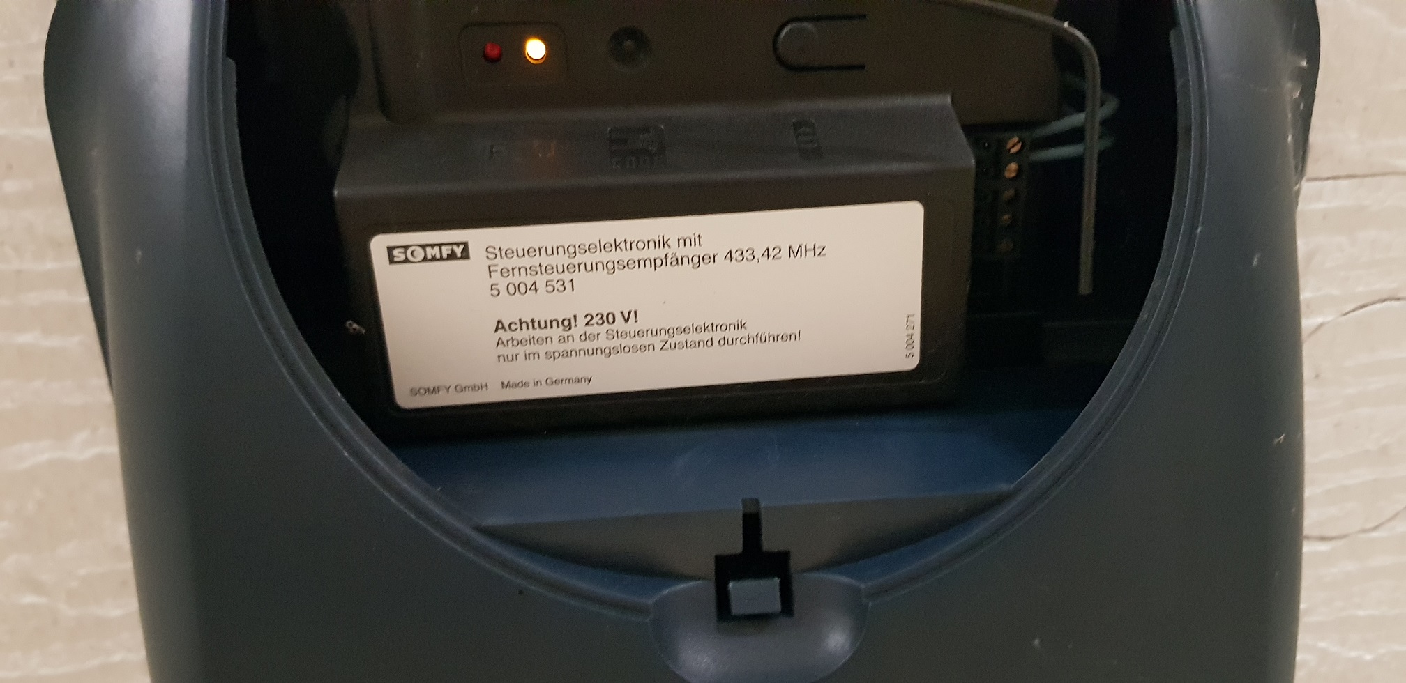

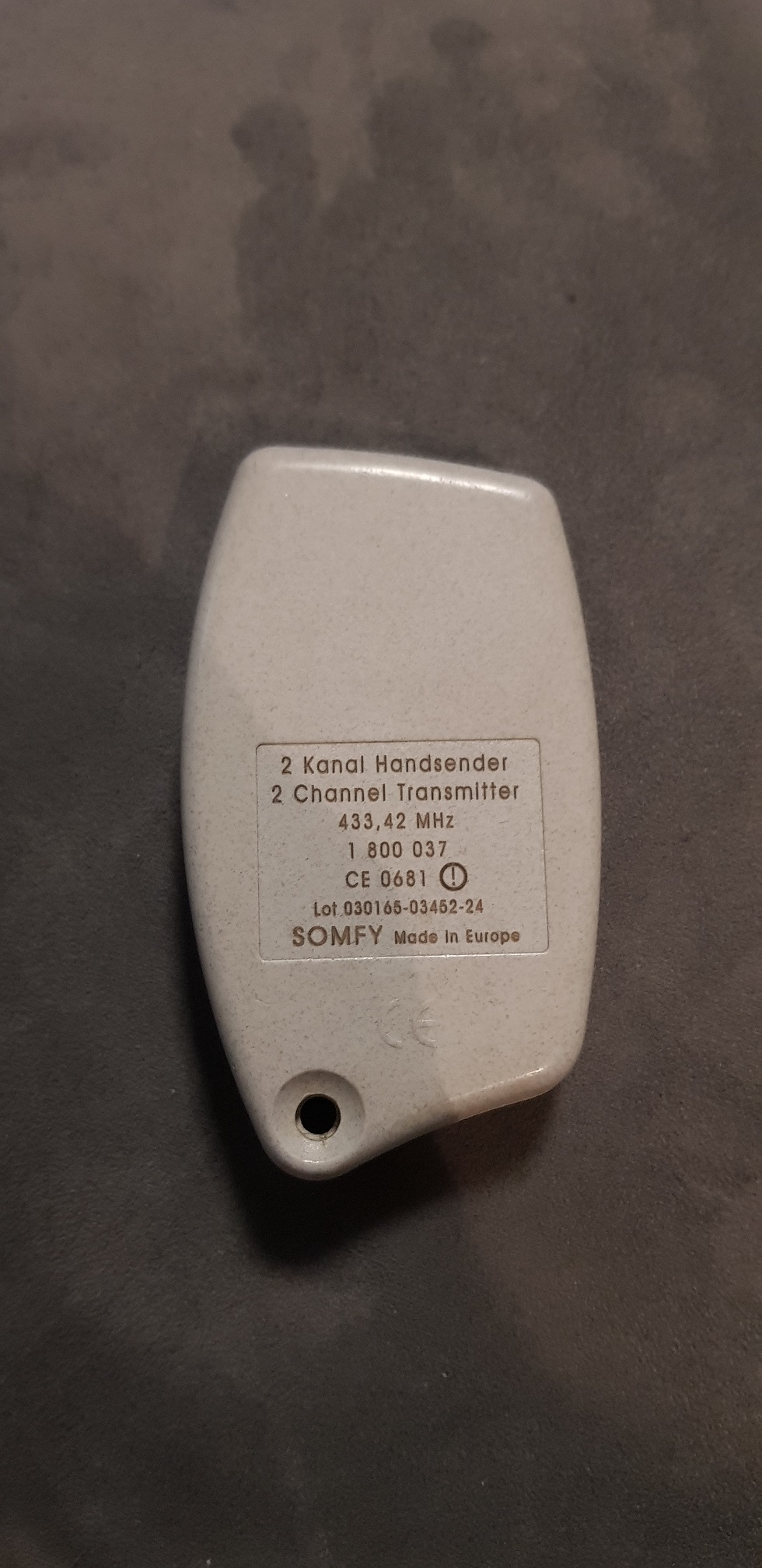

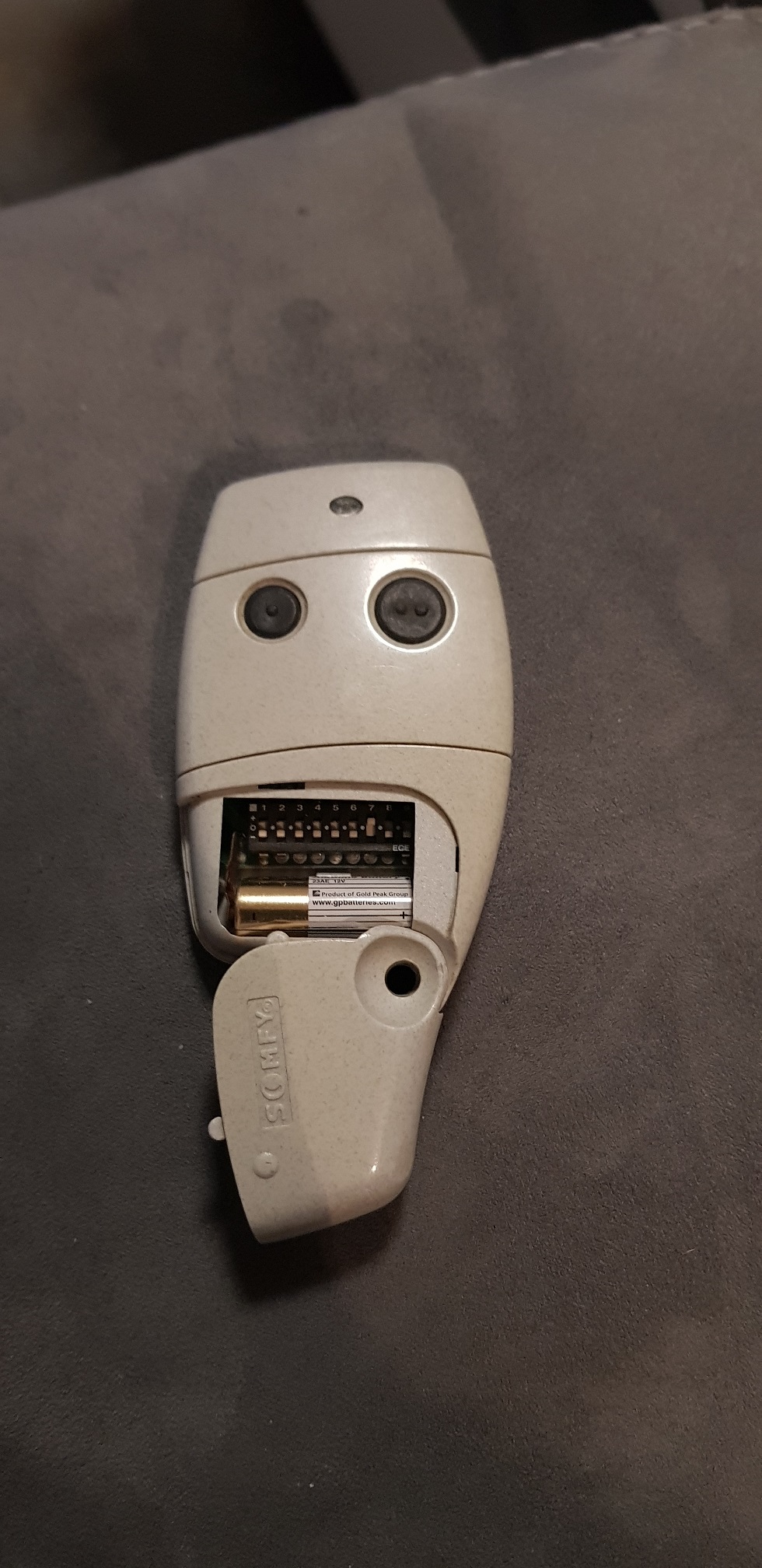

    Je me permet d'ajouter quelques photos de la motorisation et de la télécommande en question.
    Merci à vous ;)

    Bonsoir,
    Merci pour votre retour.
    Je l'ai vue également, elle correspond effectivement à une télécommande ressemblante à la mienne, mais avec 4 boutons. La mienne en a 2 et la fréquence n'est pas exactement la même non plus... 433.42 MHz contre 433.92Mhz.
    Et vu le prix, je préfère être sûr avant mon achat.
    Si quelqu'un pouvait me confirmer la compatibilité, je vous en serais reconnaissant.

    Effectivement, c'est une télécommande très particulière en 433.42 MHz à code fixe non tournant.
    Il y a certainement des solutions, mais il faut commencer par chercher sur les sites de ventes d'occasions allemands.
