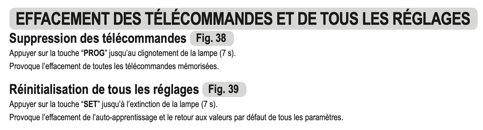

Comment fait-on une remise à zéro ?
j'ai un Dexxo Pro RTS et des télécommandes Keygo.

    Bonsoir André et merci pour la remise à zéro.
    Par contre l'écran m'indique 51 ce qui ne correspond à rien sur ma notice.
    De plus je n'arrive pas à mémoriser mes télécommandes.
    Faut-il refaire toute la démarche ? auto apprentissage et fin de course et quelle est la procédure exacte pour les télécommandes Keygo, la notice est vraiment très mal expliquée.
    Faut-il uniquement suivre la procédure :
    -Appuyer sur les 2 petits boutons de chaque côté
    -Appuyer 2 secondes sur le bouton principal
    -relacher et appuyer une nouvelle fois sur le bouton principal.
    On ne m'indique pas de manipulation sur le moteur
    Merci de votre aide.

    Bonsoir Olivier,
    51 ? Bizarre... je peux voir une photo de ton dexxo ?

    Bien vu Richy, même surement.
    donc faut appuyer sur SET pendant 2s pour lancer l'autoapprentissage. S2 devrait s'afficher puis un appui sur OK et c'est parti.
    Après y'aura plus qu'à refaire les télécommande.
